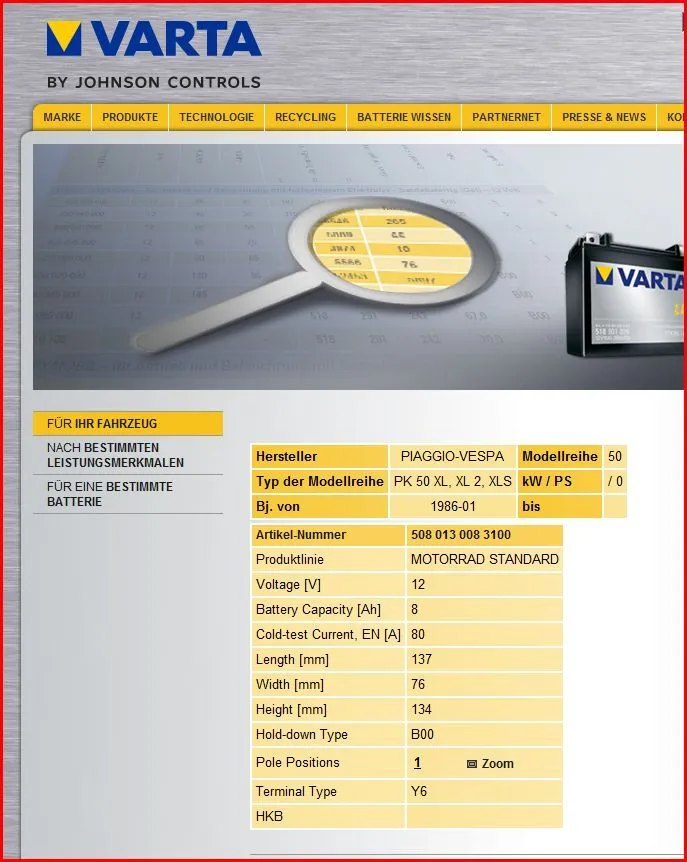

    Hi, anspringen muß sie fahren damit kannst Du aber nicht, weil kein Strom für die Hupe und die Blinker. Weiter, anspringen würde sie wenn du bein Starten den Choke gezogen hättest. Weiter wenn der Schalthebel auf "0" steht ist der Leerlauf eingeschaltet, wenn der auf "1" steht die Automatik auf Fahrt. Es gibt Leute die legen auf die Schaltung keinen Wert, wenn die nicht funktioniert, ist das egal, denn die Kupplung trennt sobald der Motor läuft (im Leerlauf). Bei Zunehmender Drehzahl kuppelt sie dann ein. Schich mal deine E-Mail Adresse, damitz ich dir Unterlagen schicken kann.
    klaus

    Was Klaus schreibt ist natürlich richtig. Sobald ein KfZ Blinker oder eine Hupe verbaut hat, müssen diese nach StVO funktionieren. Ansonsten ist der Betrieb im öffentlichen Straßenverkehr nicht erlaubt und kann mit einem Bußgeld geahndet werden. Also: Batterie kaufen. Du brauchst eine 12v 8ah Batterie. Gibt's in der Bucht schon ab 28,50 Euronen zu kaufen.

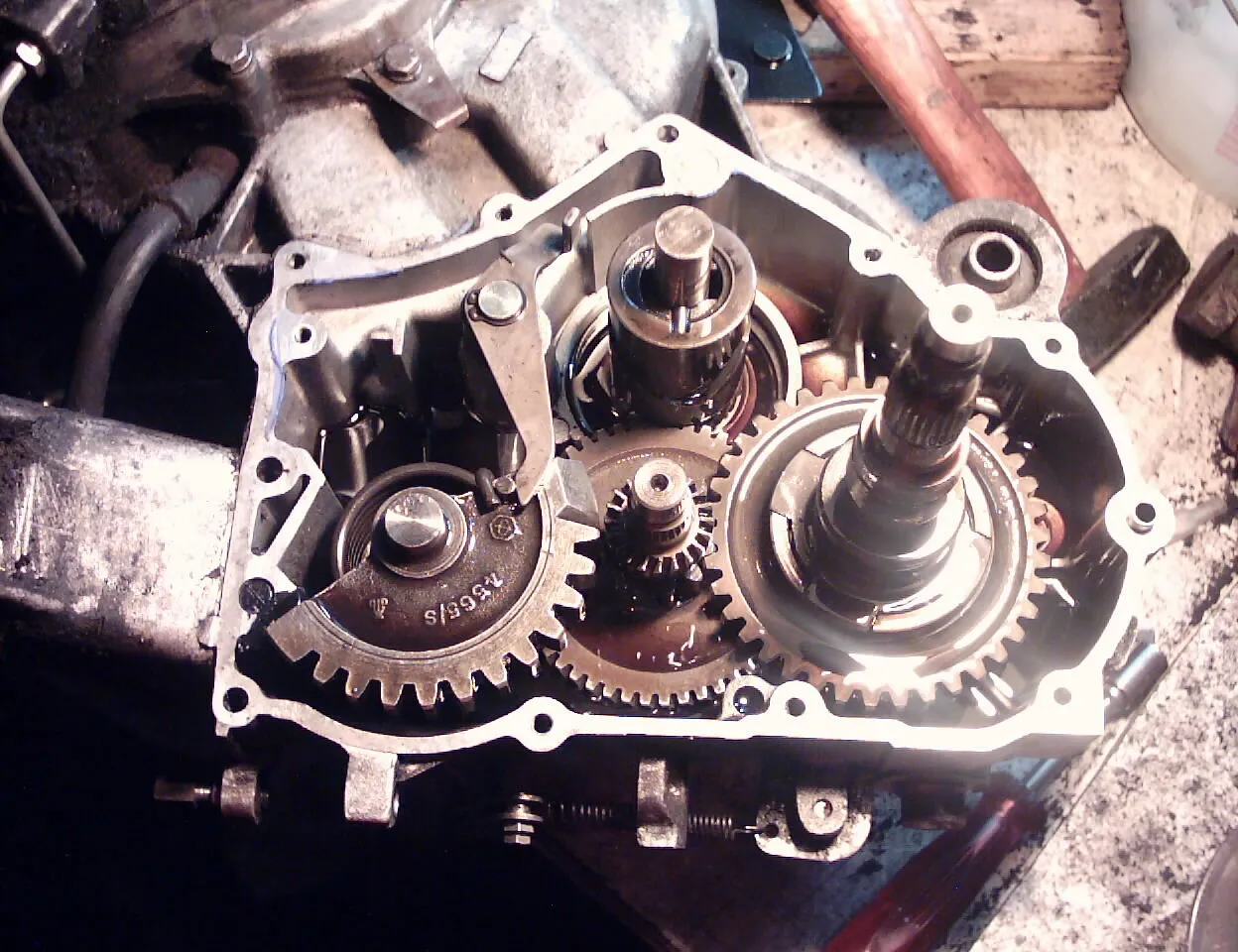

    • August 28, 2009 at 22:32
    leider lässt sich der drehgriffschalter dann nicht von 0 auf eins drehen, wenn die Züge straff gespannt sind, was mach ich bloss falsch. ?(
    tschaui haui
    • August 29, 2009 at 08:44
    Hi, der lässt sich nur schalten, wenn der Motor (im Leerlauf) läuft, oder wen Du die Vespa schiebst. Du versuchst eine mechanische Verbindung zu schließen, das geht natürlich nur in der richtigen Stellung. Die "Kupplung" siehst Du auf dem Bild, das ist das Rad aud der rechten Seite. Da siest Du warum das nicht geht. Bei mir klebt neben dem Drehgriff eine Aufkleber, "Nur im Leerlauf schalten" steht da drauf.
    klaus

    • August 29, 2009 at 13:25
    Hallo jetzt funzt es ......die beiden Bowdenzüge waren zu stramm gespannt so konnten sie den schaltschlitten nicht richtig bewegen....
    vielen dank erstmal
