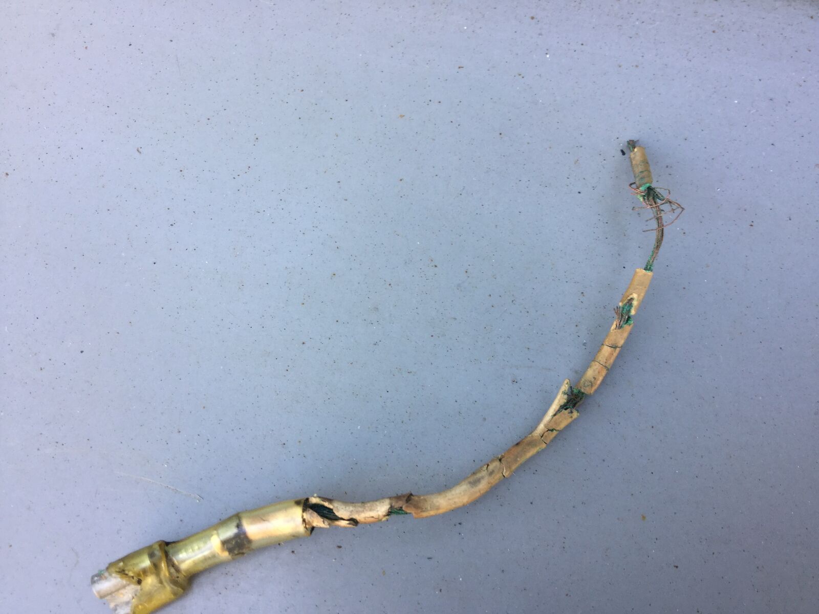

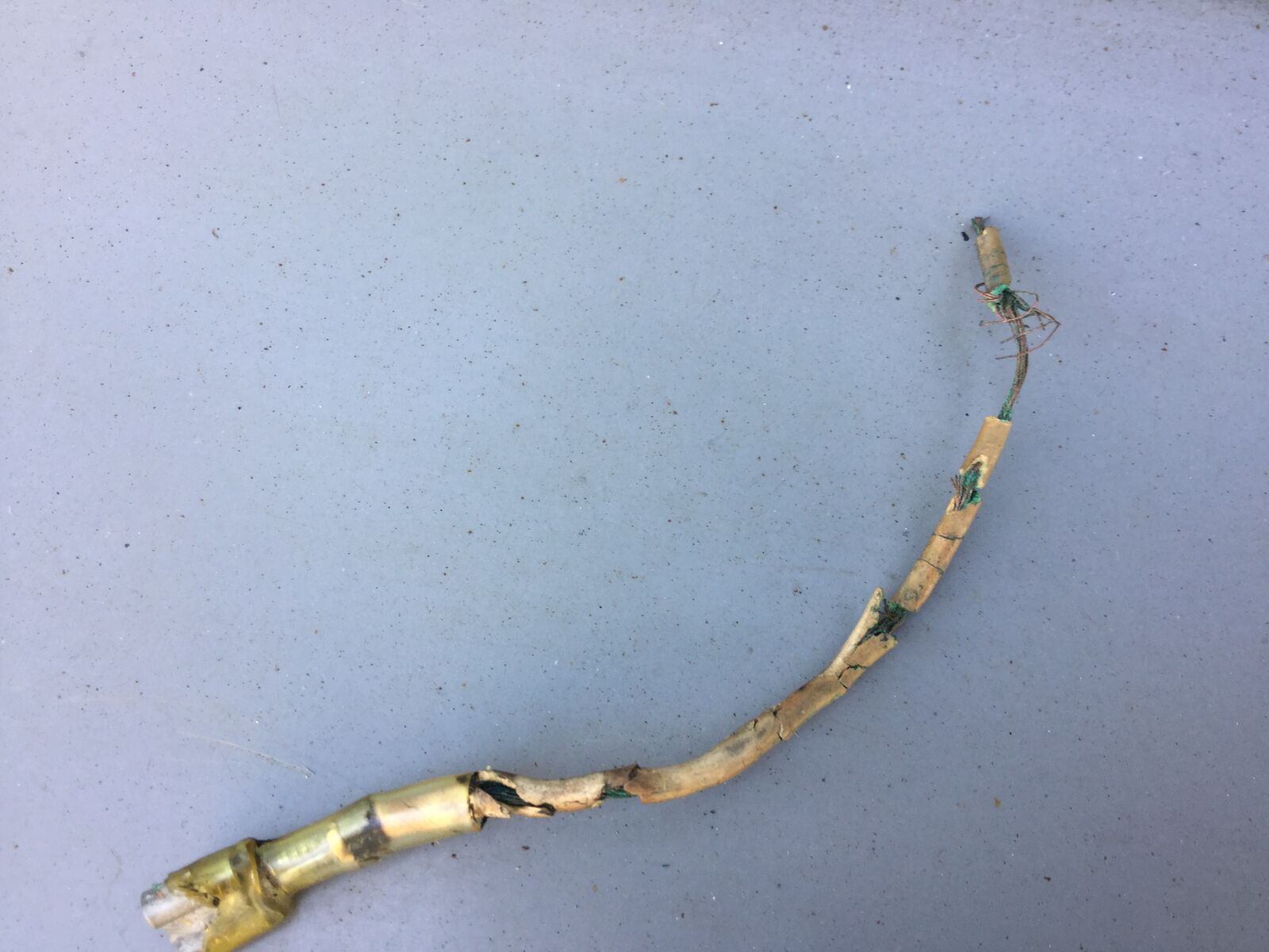

    Bei mir war es dasselbe Fehlerbild ... keine gasannahme, verschlucken usw.
    Gefunden habe ich die Kabel von der Zündplatte - siehe Foto...
    Ich tausche jetzt die Zündplatte aus...
