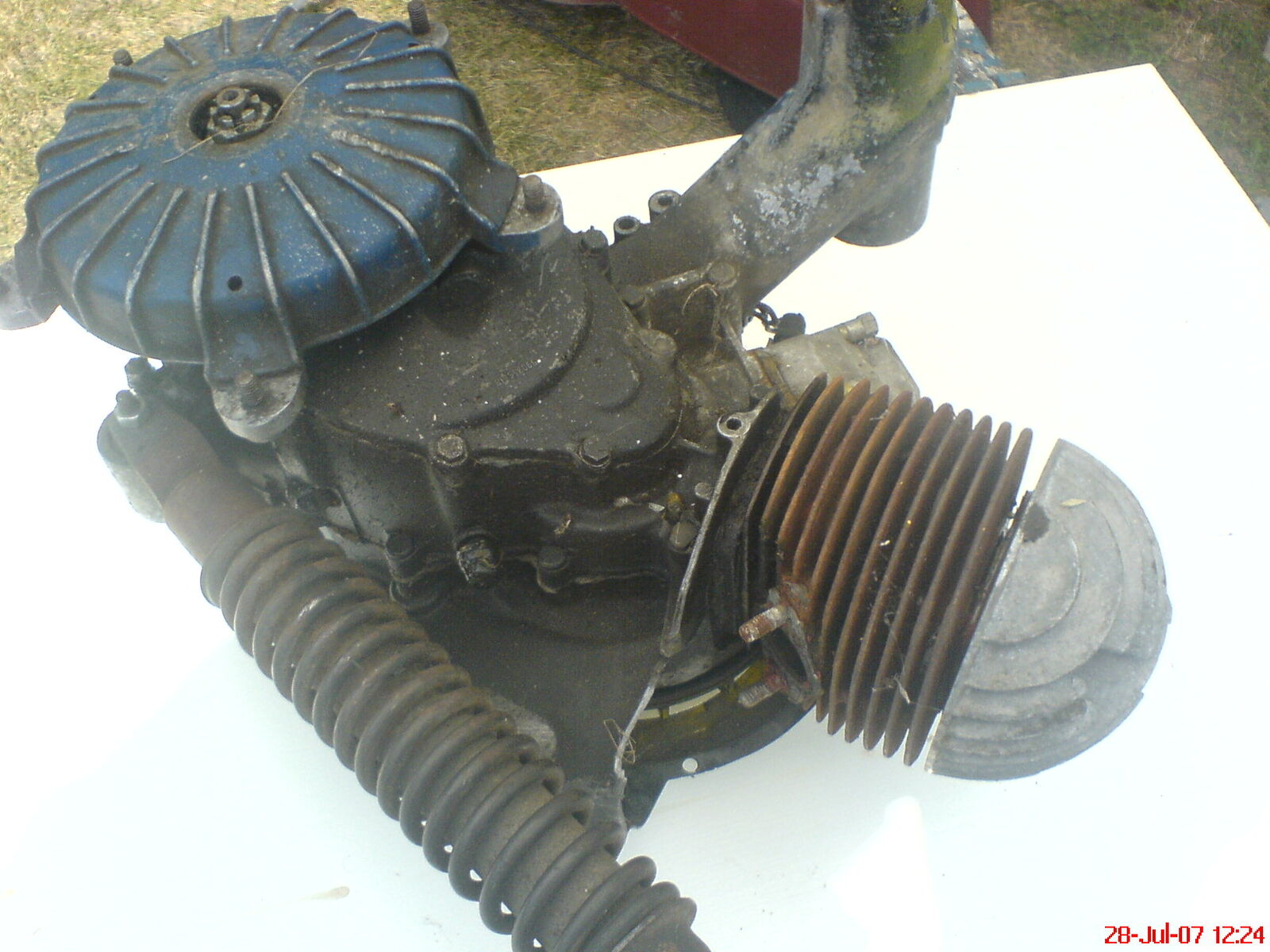

    habe hintem im garten einen haufen vespa so scheint alles in ordnung zu sein,karrosserie ist nicht durchgerostet motor dreht und hat kompression
    allerdings hab ich das problem das ich nicht weiß was das für ein motor ist
    hat die motor nr. 990855 1B
    Der zylinderkopf hat zwei zündkerzen(ist aber garantiert nicht original
    wenn ir mir sagen könntet was das für ien motor ist wäre das toll
    danke schon im vorraus

    Wahrscheinlich aus ner V50 müßte vorne ne V5A2M Kennung haben.

  • dankeV 50 müsste stimmen
    auch dass mit demm membran umbau(weiß zwar nicht genau was das bewirkt aber der hat nen membran beim ansaugstutzen)
    noch eine frage da is ein vergaser dabei und der passt nicht in die karrosserie hinein
    gibt es eine mögleichkeit den(offensichtlich rennvegaser)da hinenzubekommen???

    der Zylinder ist kein 50er, sieht eher aus wie irgendwas Grauguß DR/Polini-133er mäßiges oder so. Auspuffstutzen 8 mm.
    Klar kriegt man das wieder hin, aber nur weil der Motor dreht heißt da?nicht daß er i.O. ist. Der dreht auch noch wenn er tot ist.
    Wenn schon der Roller im Garten verrostet ist, ist der Motor fällig für eine Totalrevision. Dein Motor ist kein luftdichtes Gehäuse, durch Vergaser, Entlüftungsöffnung und Auspuff dringt Feuchtigkeit ein. Nimm ihn auseinander und dann siehst, was du noch damit machen kannst.

  • Schmeiss mal den Kopf runter und messe den Durchmesser und den Hub, dann kann man schonmal genauer eingrenzen, um welchen Zylinder es sich handelt. Meist steht auch auf dem Kopf unten eine Bezeichnung-das hilft dann nochmal.
