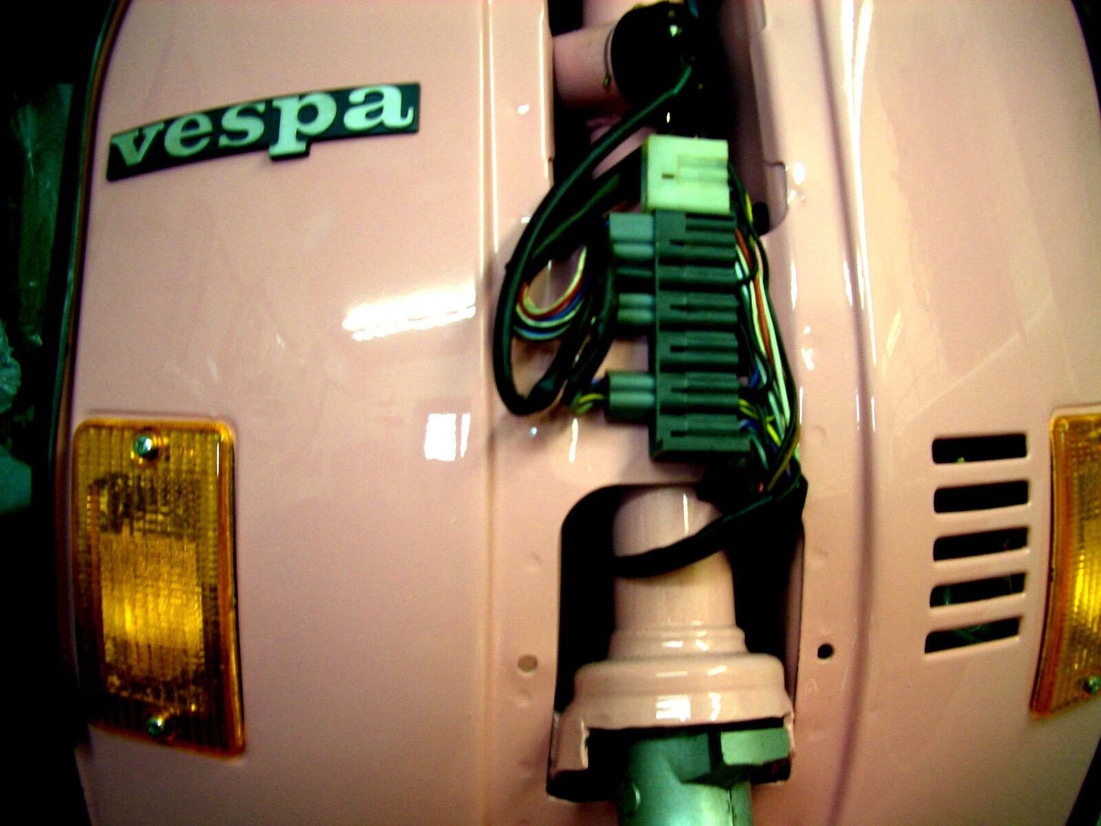

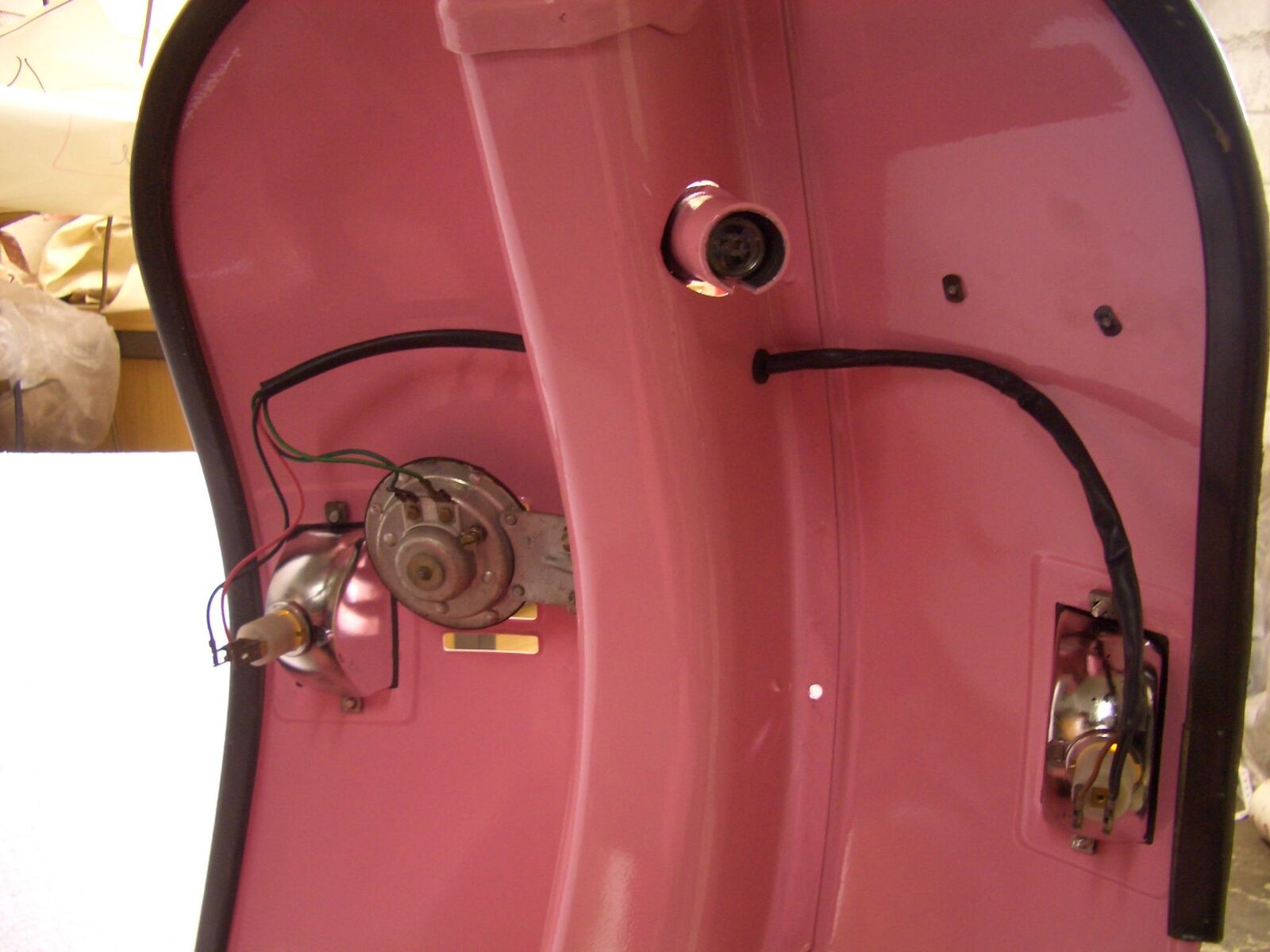

  • Du sollst das Schloss nicht rausbauen, sondern die VORDERE Verkleidung abnehmen. Eine Schraube unter den Piaggio-Emblem (auf der rechten Seite, wenn Du drauf schaust, mit kleinem Schraubendreher raushebeln) und zwei Schrauben IM Handschuhkasten. Hinter dem Handschuhkasten sieht es so aus, da kommst Du nur an die Hupe und die Blinker. Weiter kannst Du die Fußbremse herausschrauben, dann kann man, die Züge vonhinten in Den Tunnel, bis zur Bremse, und von da zum Kabelverbinder, und von da Zum Lenker vorschieben. Wenn auch das nicht hilft, schick mir ne PN und ich komm vorbei und zeig Dir wie das geht.

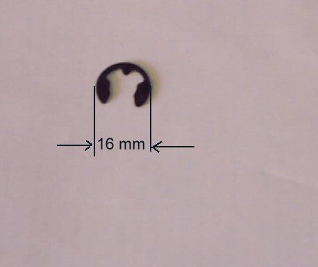

    Also nochmal: Nippel am Zug (motorseitig) abnehmen, Zugsicherung (motorseitiger Clip (siehe Bild von Klaus) abnehmen, Lenkerverkleidung demontieren, Lenkerseitiger Clip entfernen und dann die neue Zughülle nach einer der oben beschriebenen Methoden einfach durchziehen. Befestigungsarbeiten in umgekehrter Reihenfolge ... fertig :!:
