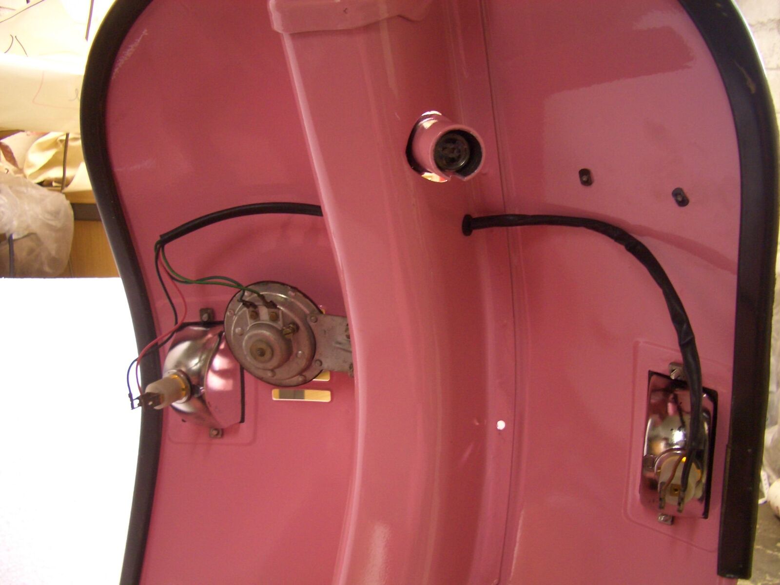

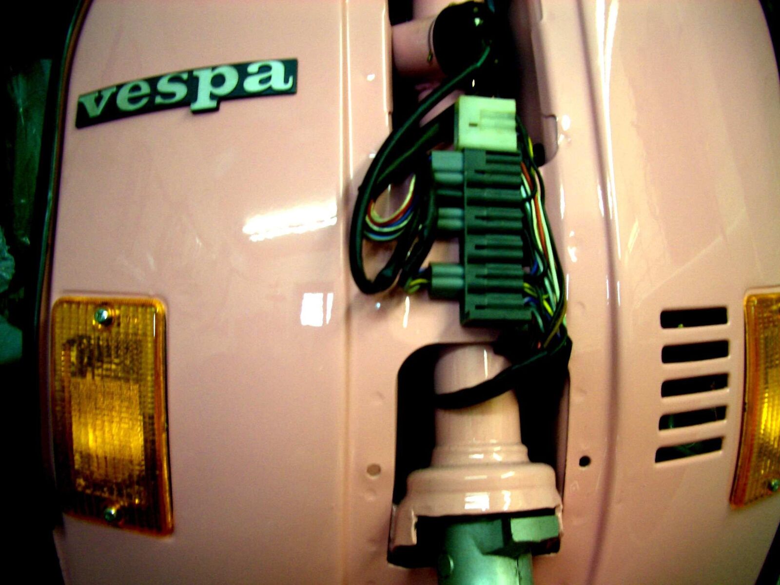

    • July 12, 2009 at 11:53
    Du sollst das Schloss nicht rausbauen, sondern die VORDERE Verkleidung abnehmen. Eine Schraube unter den Piaggio-Emblem (auf der rechten Seite, wenn Du drauf schaust, mit kleinem Schraubendreher raushebeln) und zwei Schrauben IM Handschuhkasten. Hinter dem Handschuhkasten sieht es so aus, da kommst Du nur an die Hupe und die Blinker. Weiter kannst Du die Fußbremse herausschrauben, dann kann man, die Züge vonhinten in Den Tunnel, bis zur Bremse, und von da zum Kabelverbinder, und von da Zum Lenker vorschieben. Wenn auch das nicht hilft, schick mir ne PN und ich komm vorbei und zeig Dir wie das geht.

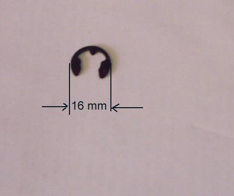

    • July 14, 2009 at 09:39
    Hi, ich auch. Denk daran das die Hülle oben und unten mit einem Clip gesichert ist. Aber das Angebot steht noch.

    Ich empfehle einfach die Anleitungen zum Zugwechsel / Zughüllenwechsel nochmals aufmerksam zu studieren. Das Abbauen der Kaskade oder anderer Teile entfällt nämlich dann gänzlich, da die neue Zughülle genau den Platz der alten Zughülle einnimmt. Aber man kann sich hier offensichtlich die Finger wund schreiben.
    Also nochmal: Nippel am Zug (motorseitig) abnehmen, Zugsicherung (motorseitiger Clip (siehe Bild von Klaus) abnehmen, Lenkerverkleidung demontieren, Lenkerseitiger Clip entfernen und dann die neue Zughülle nach einer der oben beschriebenen Methoden einfach durchziehen. Befestigungsarbeiten in umgekehrter Reihenfolge ... fertig :!:
