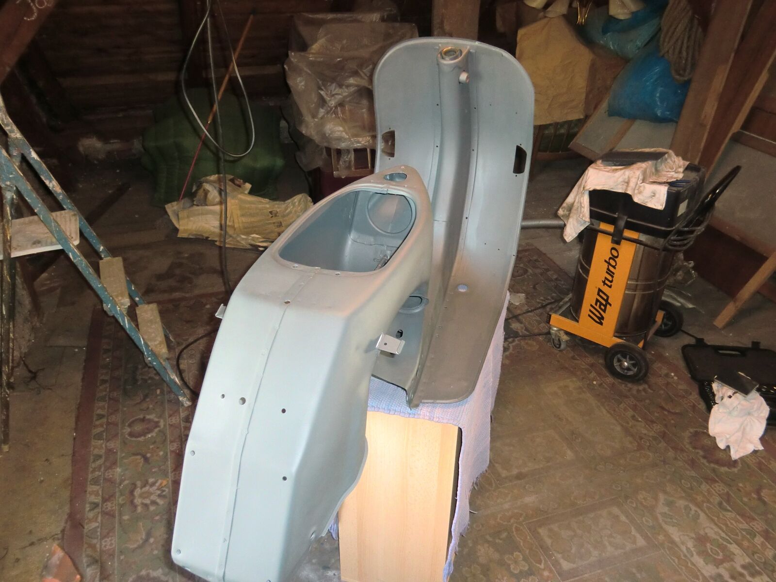

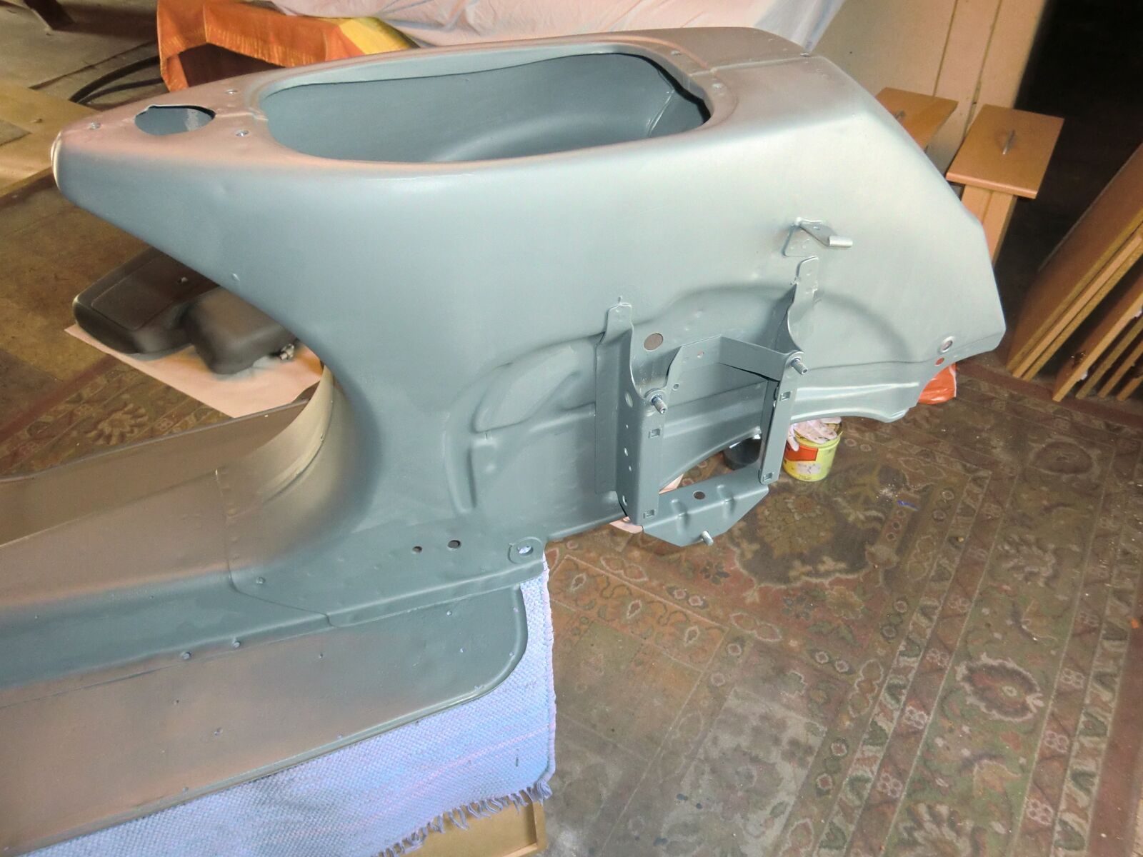

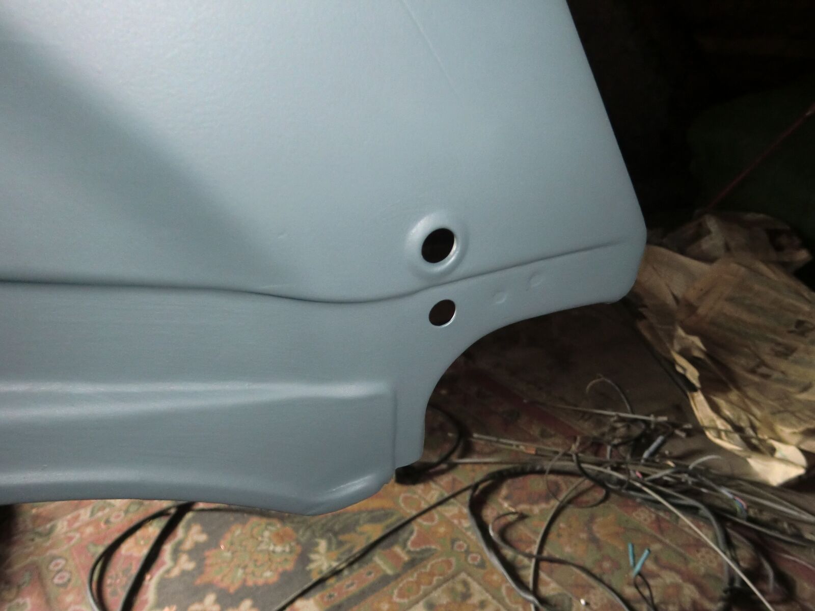

    So, hab heute die erste Rollschicht aufgetragen.
    Bin echt zufrieden, nur an manchen Stellen sieht man die Pinselstriche von den Stellen, die ich vorher lackiert habe, da man dort nicht mit der Rolle hinkommt.
    Vielleicht Schleife ich vor der zweiten Schicht nochmal....
    Bilder gibt's morgen, wenn das Licht besser ist.

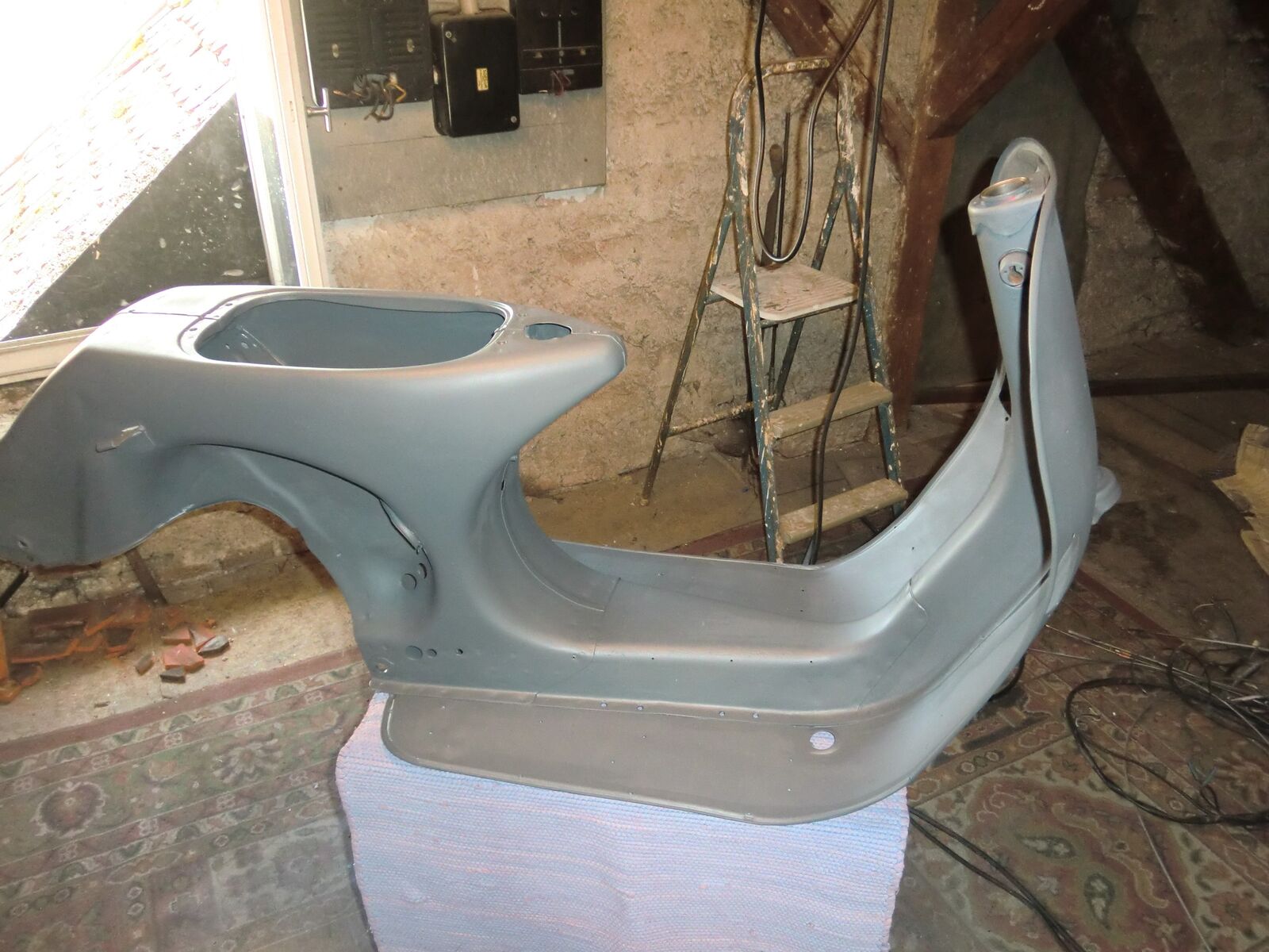

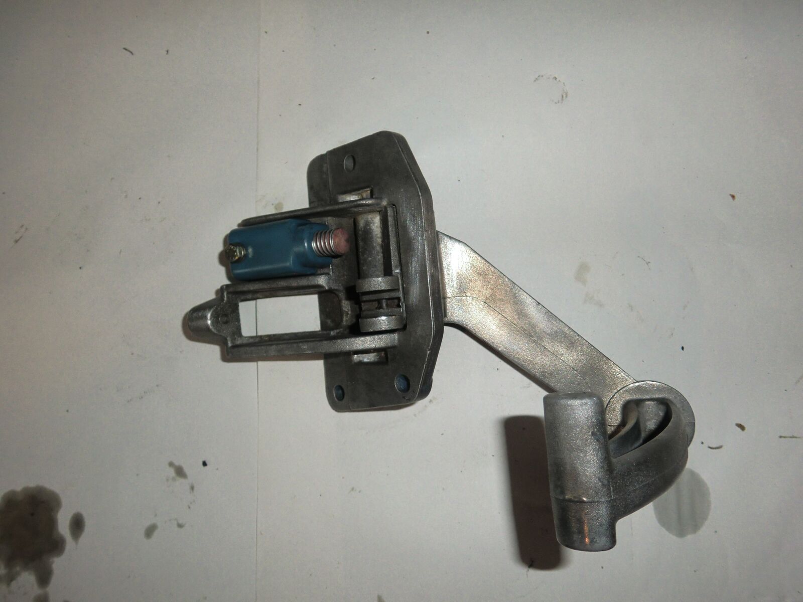

    sodala,
    die erste Schicht ist gerollt.
    Werde es nochmal ein wenig anschleifen (hab ein paar Nasen :) ) und ein paar sichtbare Pinselstriche. :-4
    Und dann gibts noch ne zweite evtl. auch eine dritte Schicht.
    Desweiteren bin ich dabei die übrigen Teile aufzuarbeiten.
    Zündschloß, Sitzbankschloß und Handschuhfachschloß sind wieder fit.
    Ausserdem die Fußbremse und Vordergabel.

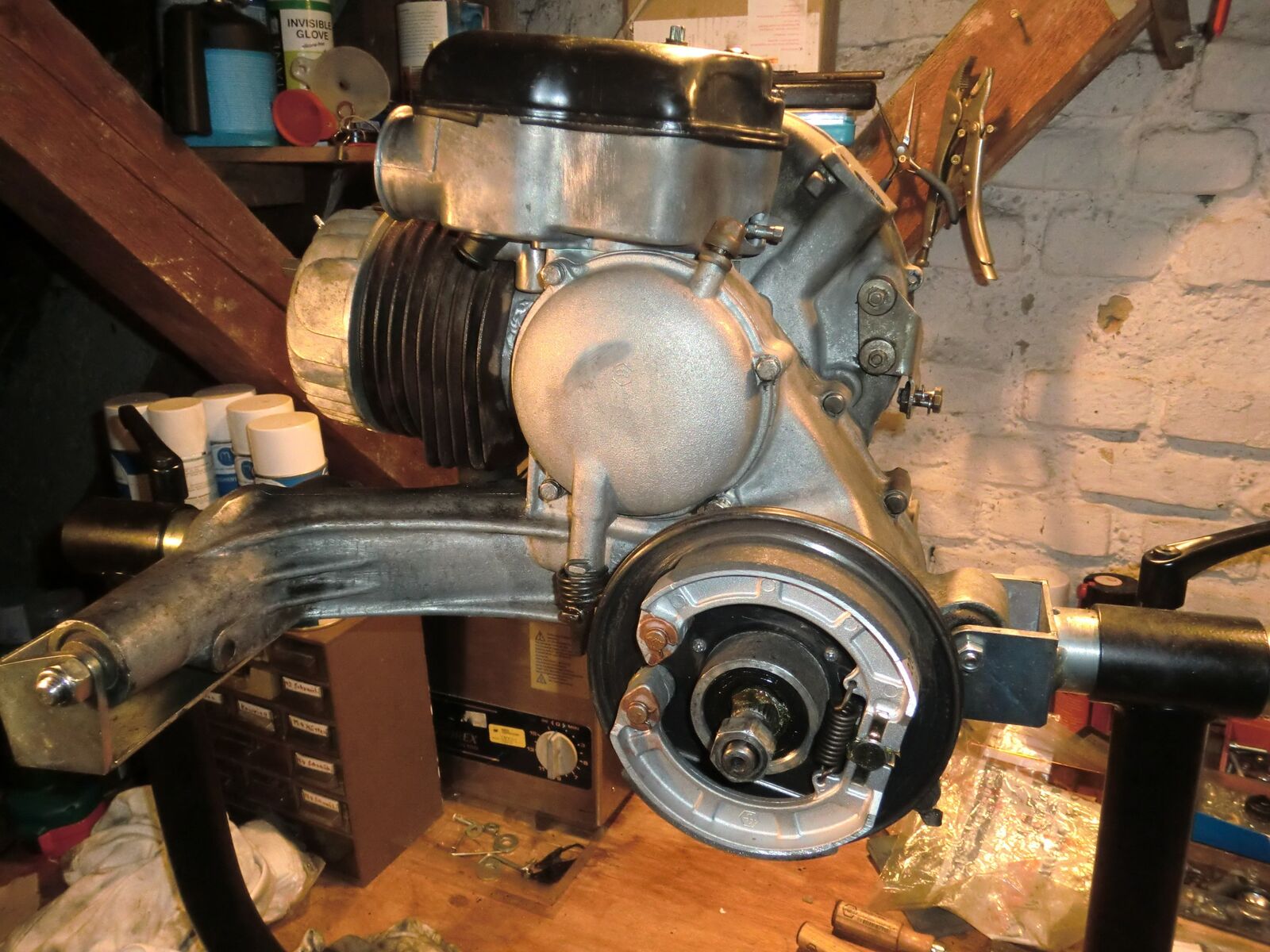

    • September 28, 2010 at 21:39
    • #226
    Hab mal wieder was fertig:
    Gabel aufbereitet, neue Beläge, neue Tachoschnecke, Gummi rein.
    Nabe glasperlgestrahlt und zusammengebaut.
    Warte jetzt noch auf den neuen YSS Pro X Dämpfer.
    Dann Bremspedal von 1000 Lackschichten befreit und alles wieder aufbereitet.

    • September 29, 2010 at 08:07
    • #227
    Gestern noch den SI24/24 E Vergaser auf Gemischschmierung umgebaut und das Ölpumpenloch im Block verschlossen.
    Dieser Umbausatz ist echt Klasse und sehr passgenau:
    Dann mal den Zylinder und Kolben gereinigt.
    Sollte ich die Kolbenringe vom 166 Malossi wechseln?
    Der Vorbesitzer sagt, dass er mit denen max. 5000km gefahren ist.
    Zylinderlaufbahn und Kolben sehen super aus! Keine Laufspuren und dergleichen.
    Wieso sind die Kolbenringe eigentlich soooo teuer!!!!!!!!!!!!!!!
    Dichtsatz auch gleich wechseln? Schaut auch noch super aus.
    Welche Zündkerze (NGK) mag denn der Malossi 166?
    Auspufffrage: Ich weis immer noch nicht was ich für nen Auspuff nehmen soll. Wer kann mir helfen und hätte evtl. einen für mich??

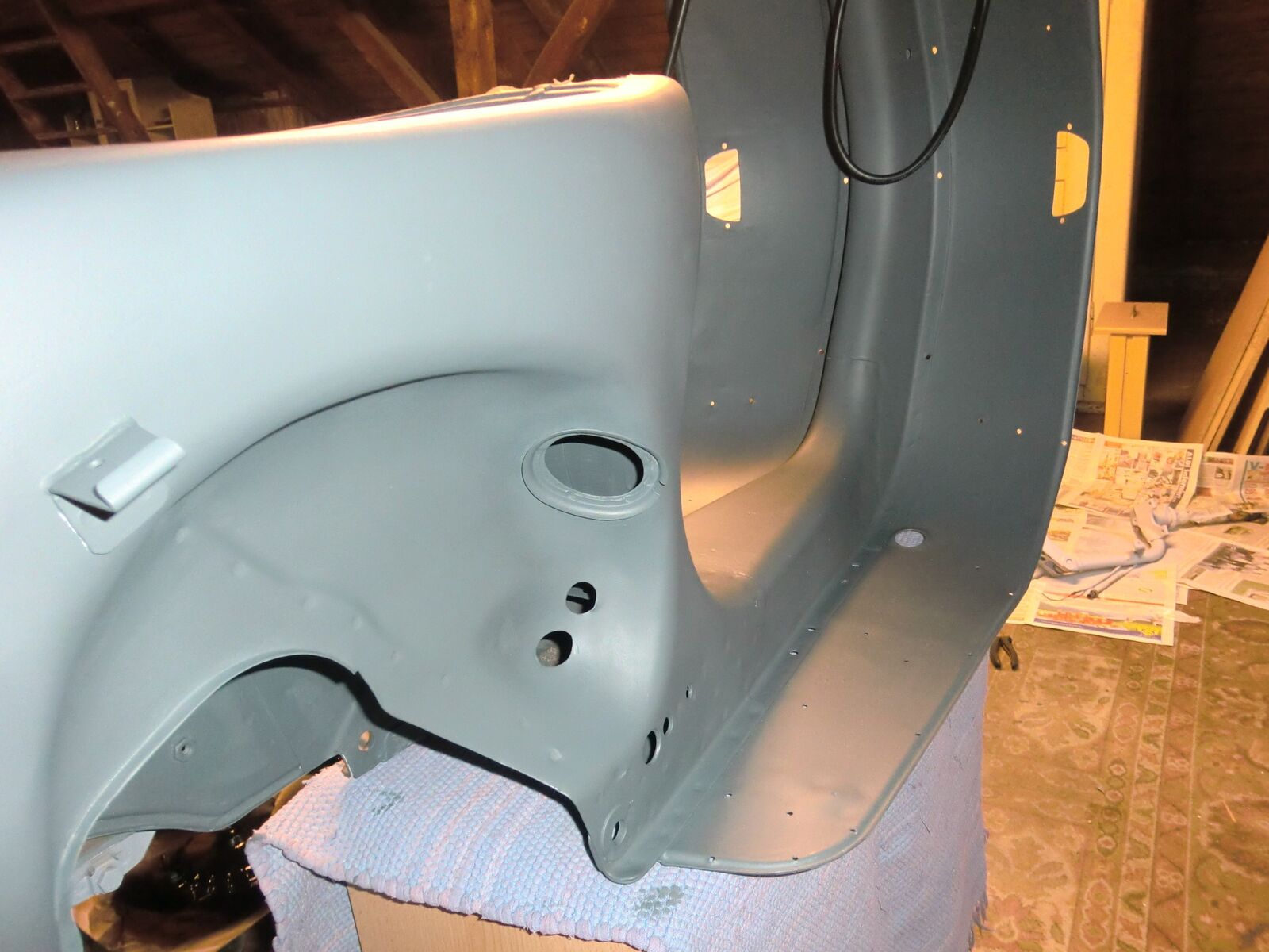

    • October 5, 2010 at 23:03
    • #236
    Anbei wieder ein paar neue Bilder.
    Diesmal von der zweiten Rollung :)
    Bremsenaufbereitung und erneuerung.
    Die Trommeln sind bisher grundiert und 2 Schichten schwarz lackiert.
    Es fehlt noch der Klarlack.

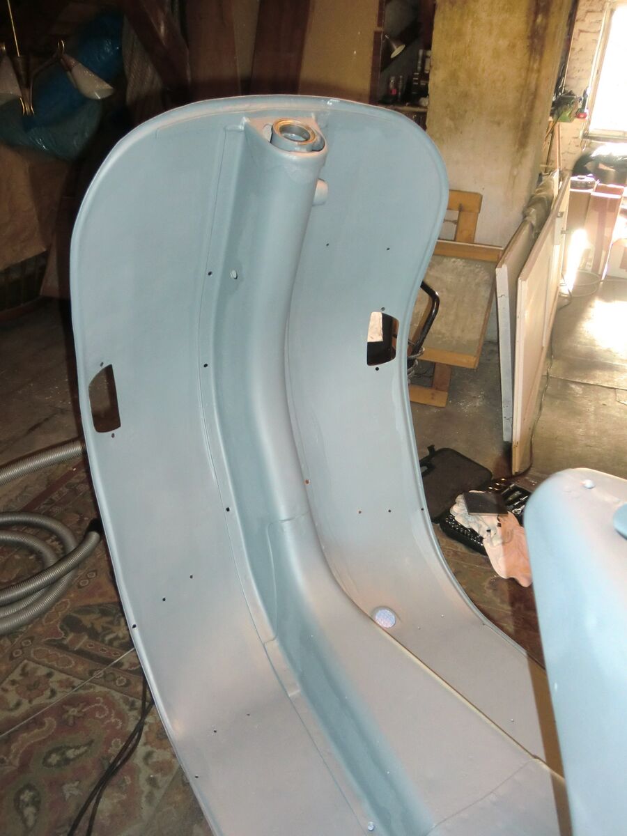

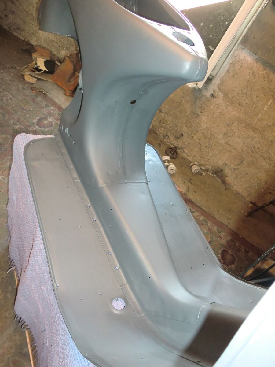

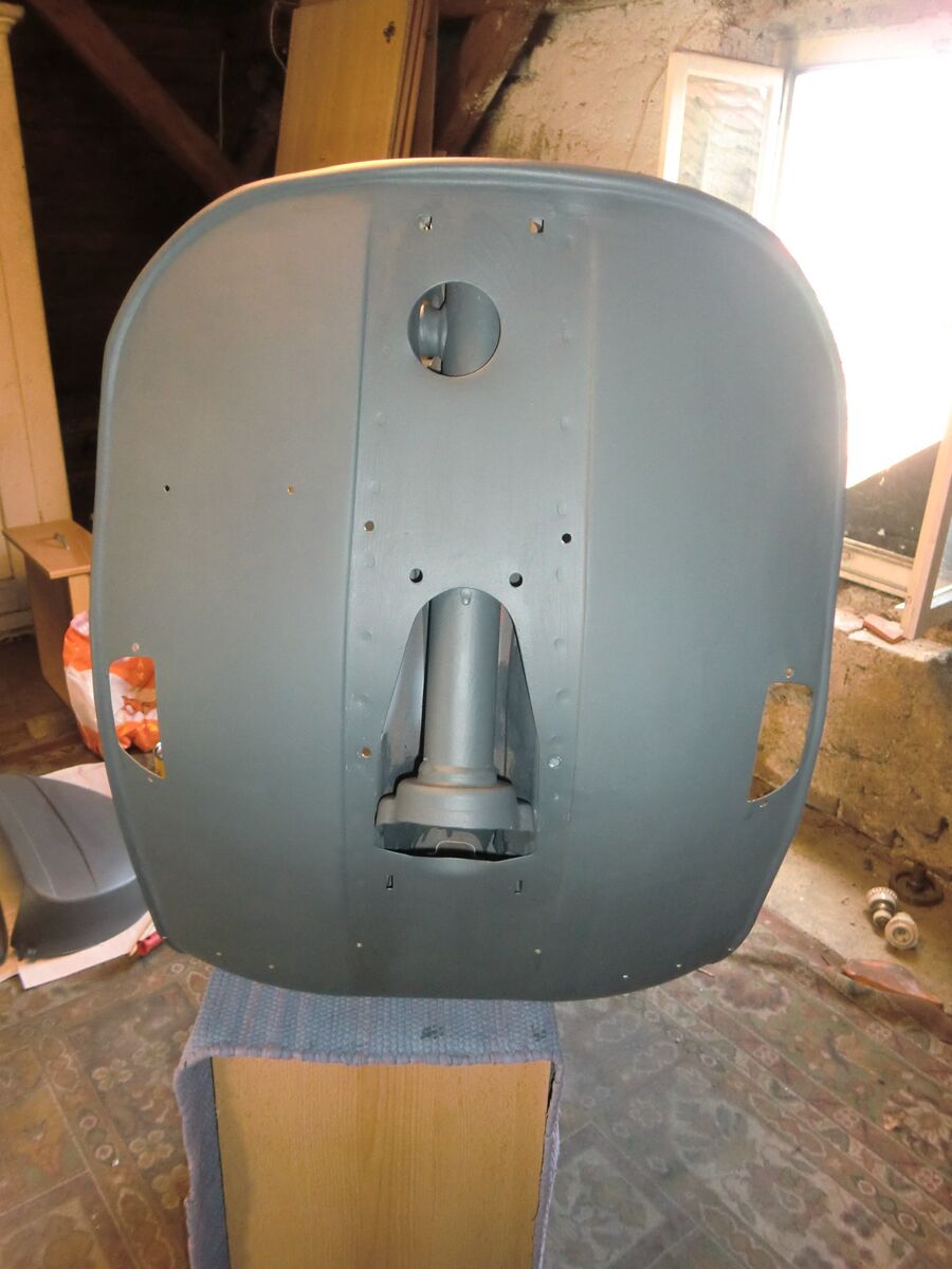

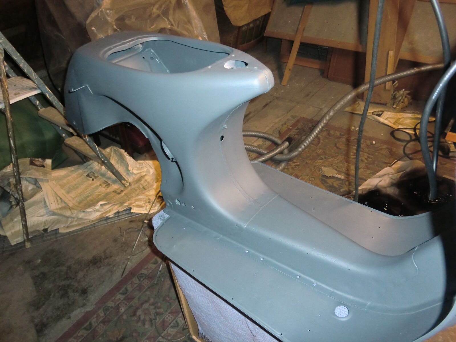

    • October 10, 2010 at 22:14
    • #237
    Servus,
    hab alles fertig gelackt (2-3 Anbauteile brauchen noch ne zweite Rollung).
    Vordergabel ist auch fertig.
    Motor wartet ungeduldig auf den Einbau.
    Auspuff ist auch geordert (Umgeschweisster T5 Puff).
    Anbei ein paar Bilder:
