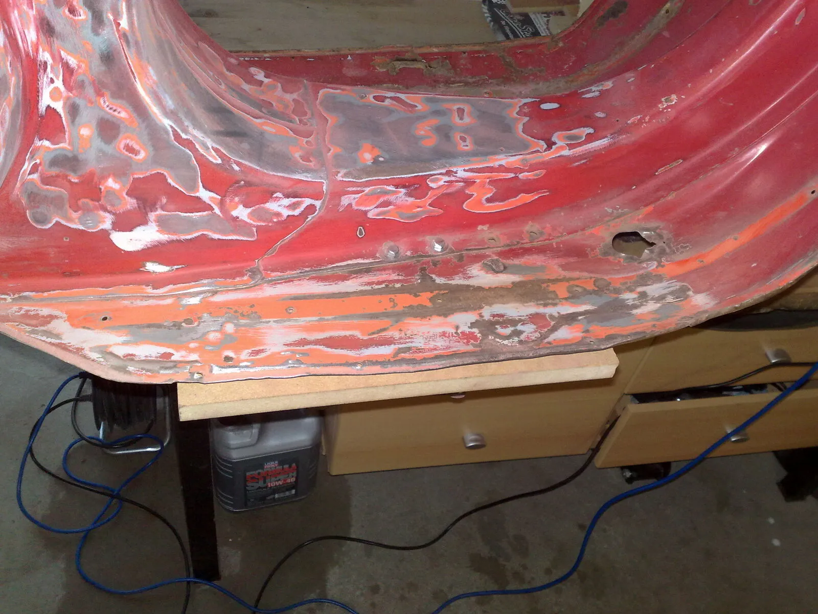

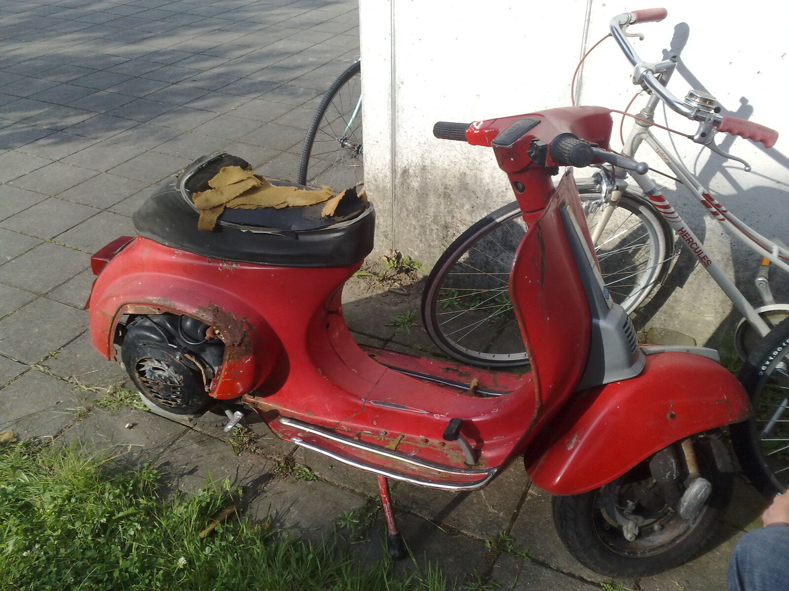

    Servus,

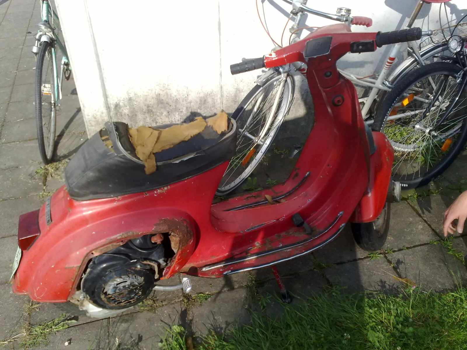

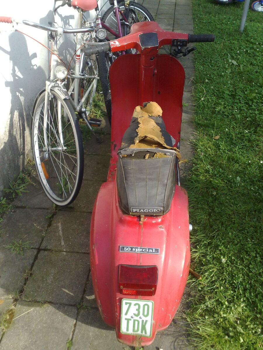

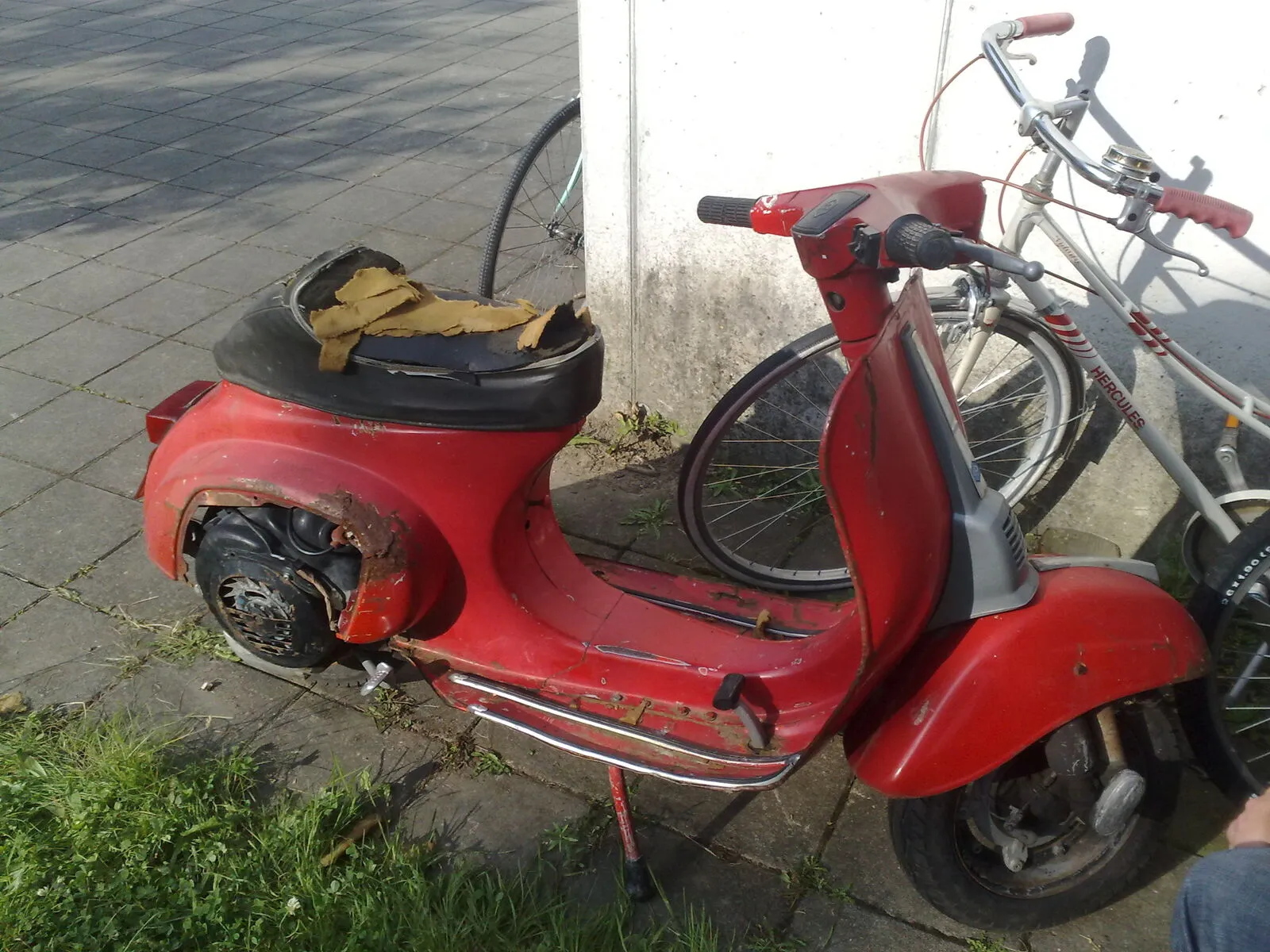

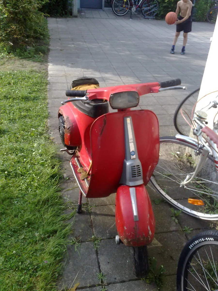

    habe vor kurzem diese Spezial für kleines Geld gekauft und werde sie die nächsten Wochen bzw. Monate herrichten. Wie ihr auf den Bildern schon seht hat die Karosse ihre besten Tage leider schon hinter sich. Hier ein Riss, da ein Loch und und und. Werde bald beginnen den nicht mehr Originallack abzutragen um zu sehen wie gut die Substanz ist. Motortuning fällt bis jetzt flach , er tut seinen Dienst wunderbar und will da nicht unbedingt etwas kaputt richten.
    Werde die nächsten Tage wieder von mir hören lassen und wäre dankbar, wenn ihr mir bei der ein oder anderen Frage Hilfestellung gebt.

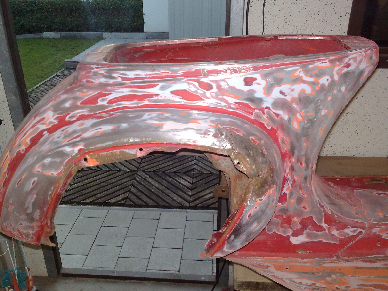

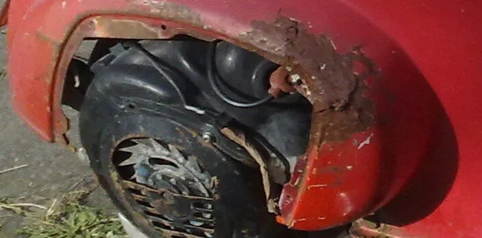

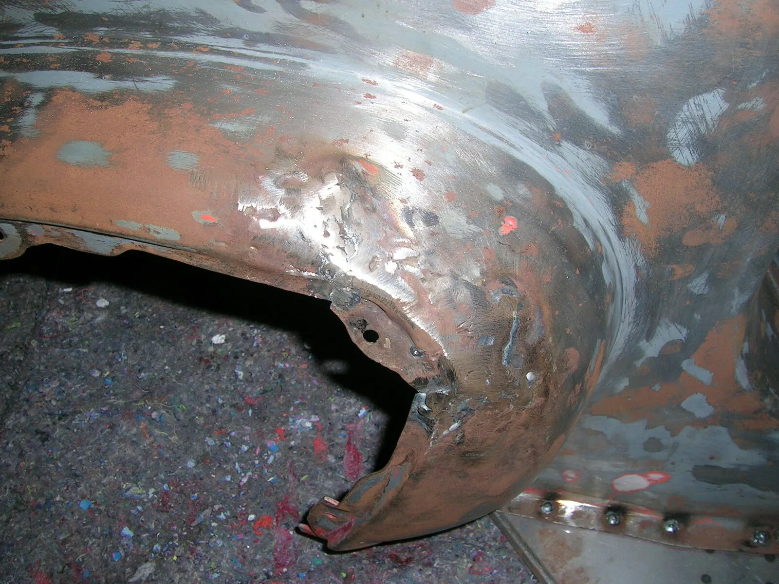

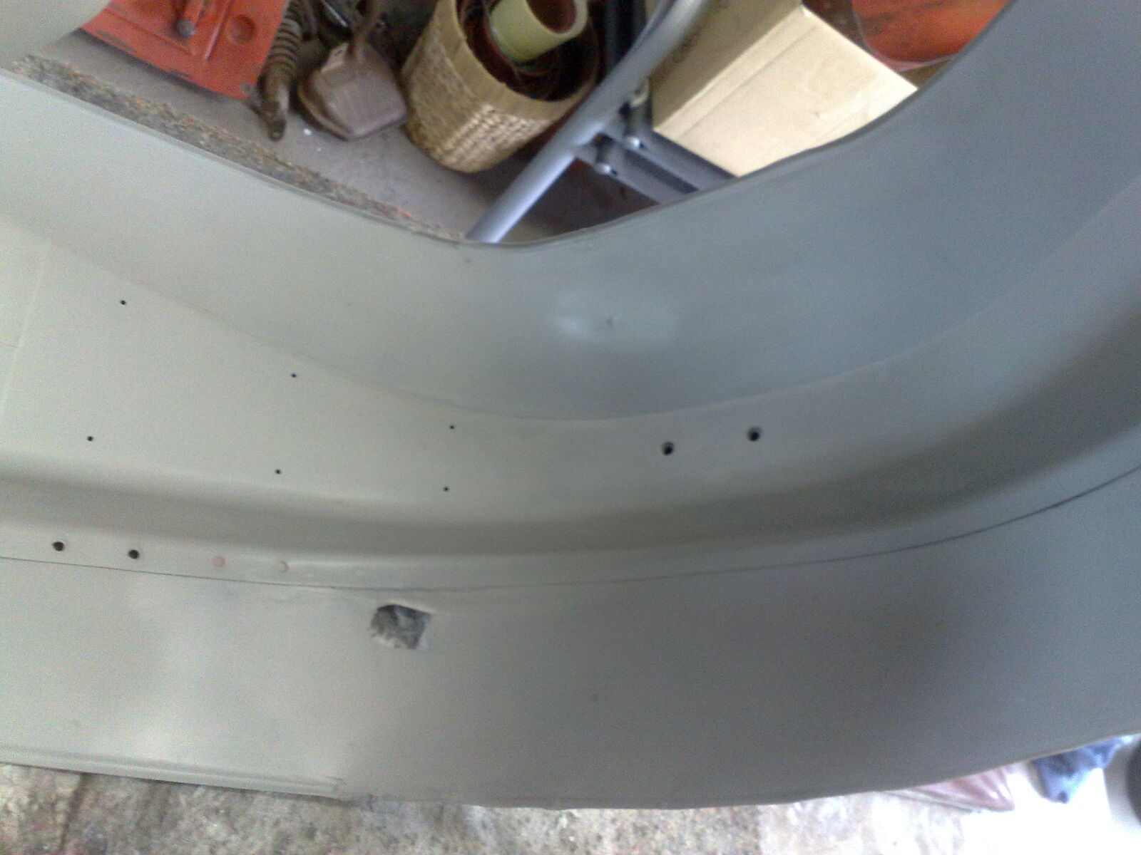

    Hat vielleicht jemand Tipps auf Lager für die Instandsetzung des seitlichen Kotflügel. Sieht ja ziemlich böse aus. Hab schon immer nach Rahmen geschaut, weil ich dachte, ausflexen und einschweissen, oder was gibt es denn noch für Möglichkeiten?
  • m*****?
    240
    Norddeutschland
    50 special
    • July 7, 2009 at 20:55
    Es gibt bei SIP für nicht allzu viel Geld das komplette Seitenteil, falls deins wirklich nicht mehr zu retten sein sollte. Hier der Link

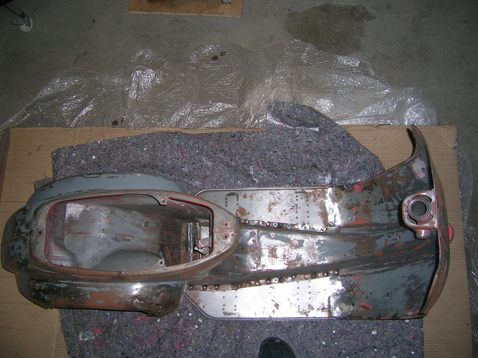

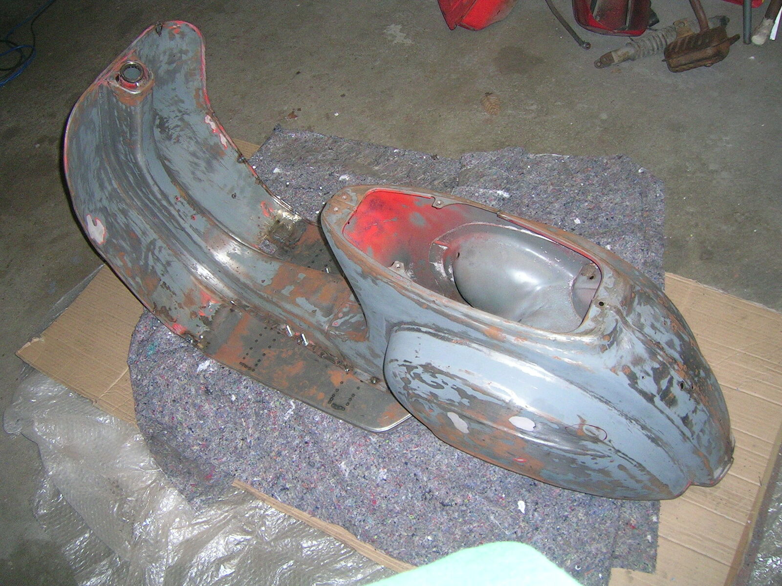

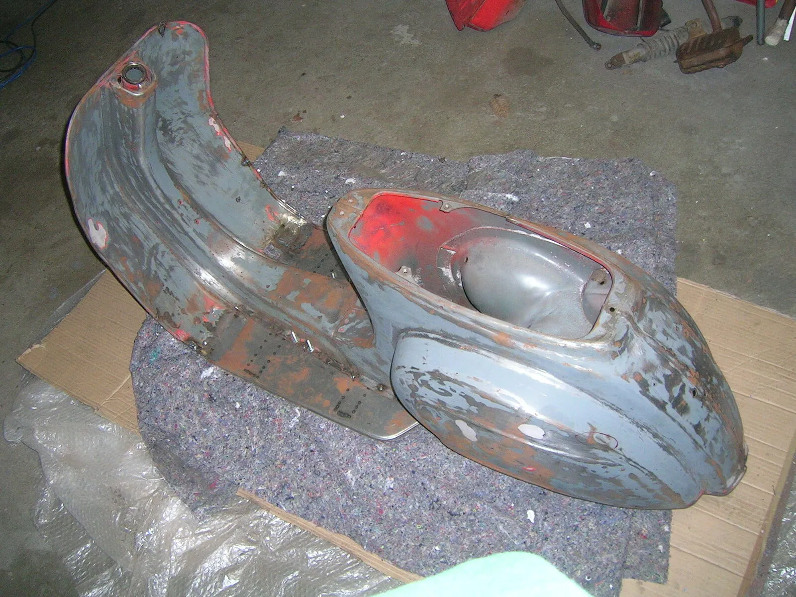

    hab sie jetzt zerlegt und mich an dem Ramen gemacht. Habe begonnen zu schleifen, werde ihn aber wohl zum sandstrahlen bringen. Jede Menge kleine Risse wurden noch entdeckt. Schweißübungen zum Feierabend können ja schließlich nicht schaden ;)

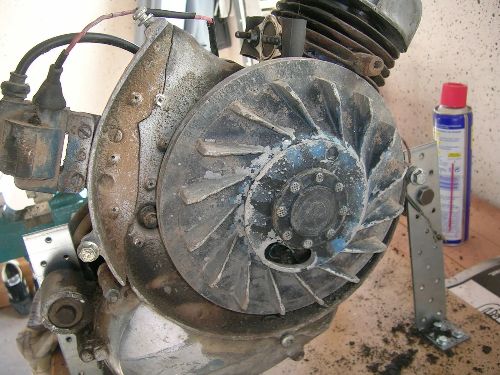

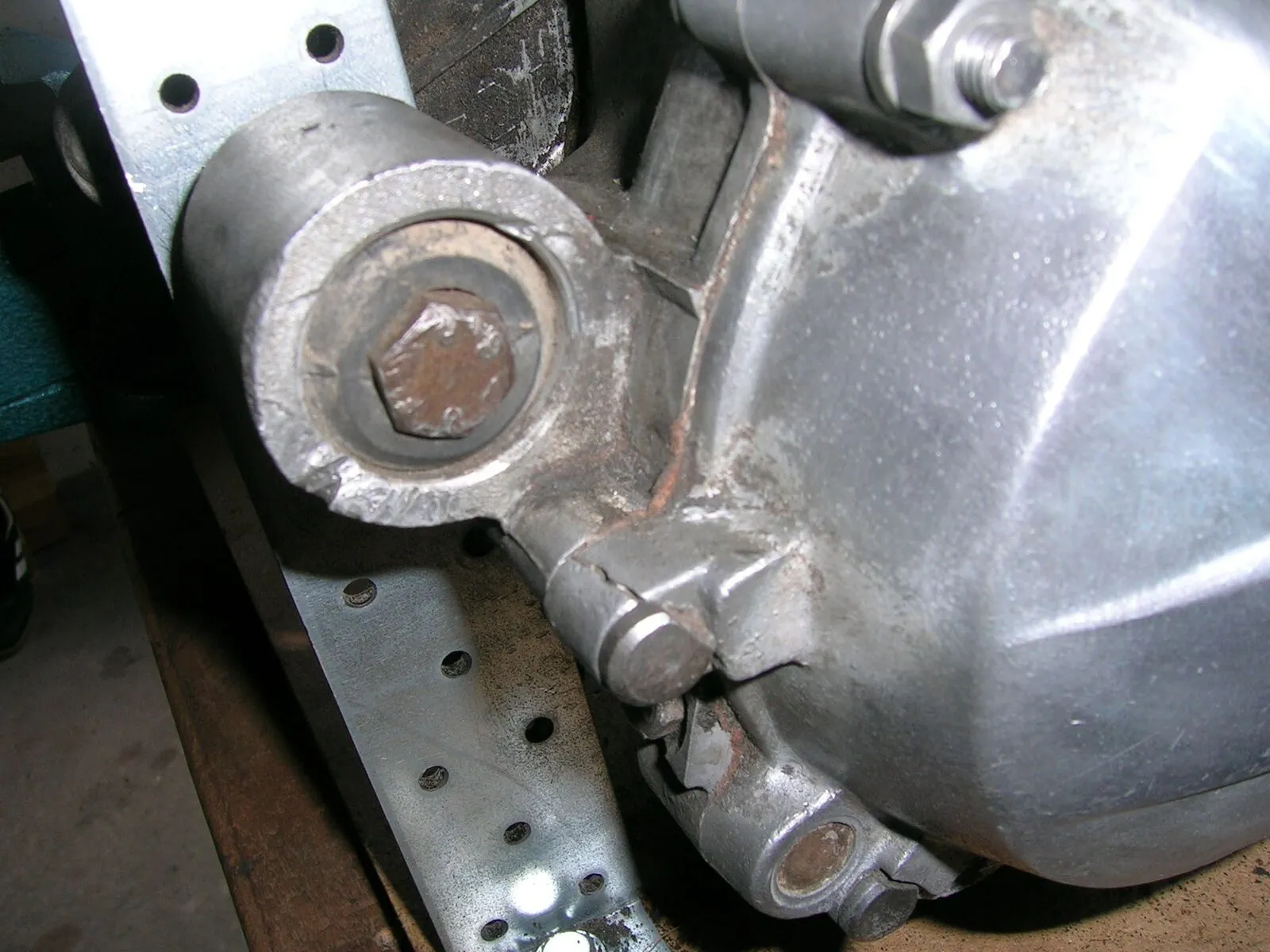

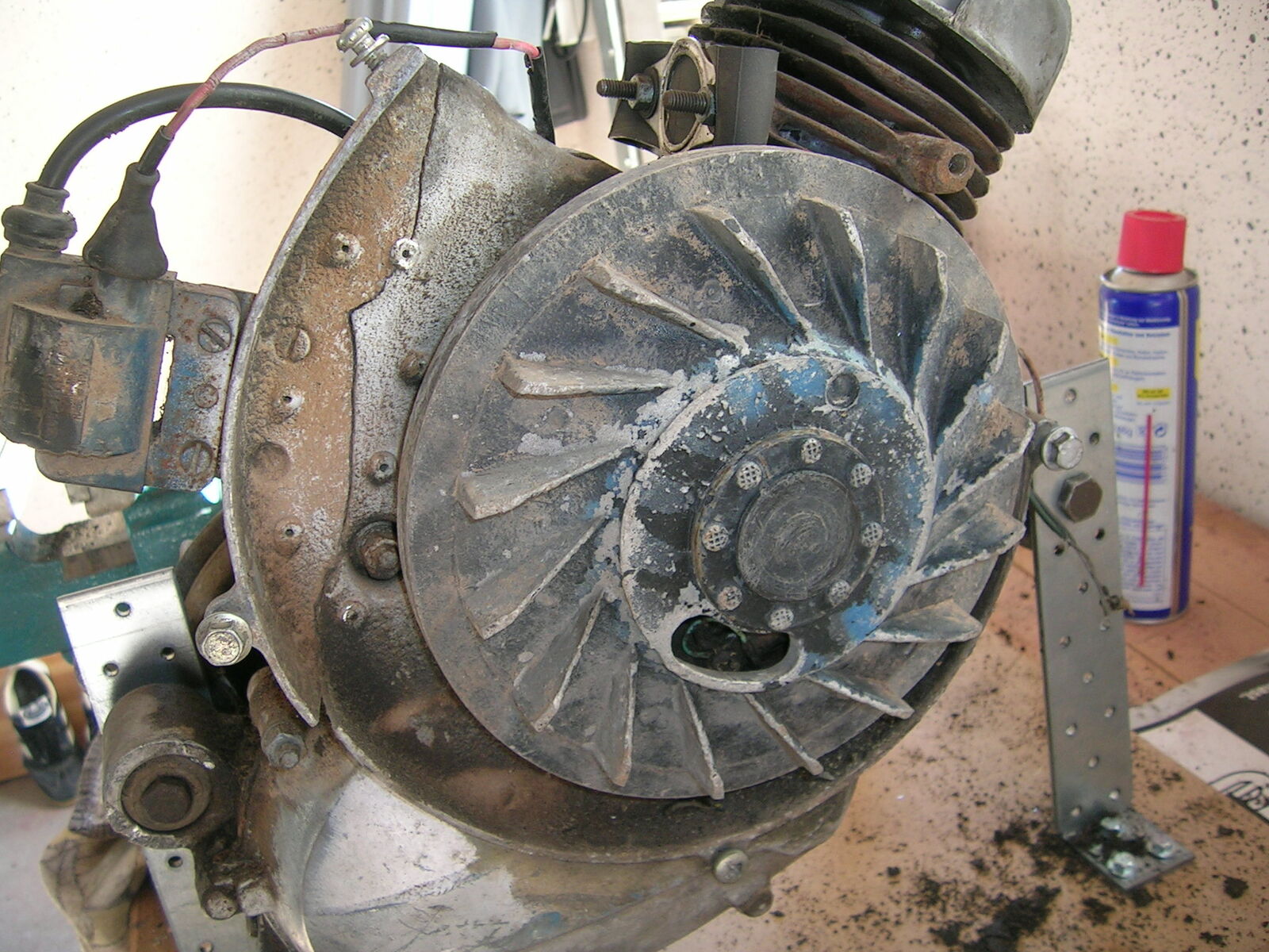

    Habe heute begonnen den Motor zu reinigen und da kam einiges zum vorschein. Zum einen ist wie auf den Bildern zu erkennen Der Aluguss ausgebrochen wo die Lufterradabdeckung befestigt wird. Hier wurde genietet und somit ein Verbindungsblech auf der Rückseite eingebracht.
    Zum anderen ist unterhalb der Befestigung für die Feder, bei der Motorblockverschraubung ein Riss.
    Was meint ihr gleich wechseln, die Hälften werden ja angeboten, oder kann man da noch ein Auge zu drücken?
    Grüße

    • July 27, 2009 at 23:15
    Holla die Waldfee!
    Also ich würde mir 2 neue oder 2 gebrauchte Motorhälften besorgen..... ;(

    • July 28, 2009 at 15:41
    Zitat von opferkind
    Holla die Waldfee!
    und da führt absolut kein Weg dran vorbei? hab gelesen, dass es da so ein Draht gibt mit dem man problemlos Alu schweißen kann.
    • July 28, 2009 at 15:55
    Sicher kann man Motorgehäuse schweißen, allerdings klappt das nicht zuhause mit dem guten Elektroschweißgerät aus dem Baumarkt. Ob es allerdings dauerhaft hält, ist eine andere Frage. Oft reißt es dann direkt neben der Naht erneut. Bei der Öse für die Motorblockschraube und dem Luftkanal würde ich mir allerdings keine großen Gedanken machen, da diese Teile weniger sicherheitsrelevant sind als z. B. die Federbeinaufnahme am Motor. Sind da nur Macken drin, oder auch Risse?

    • July 28, 2009 at 16:07
    nein da sind keine Risse nur die Macken, die auch schon auf dem Bild zu erkennen sind. Das war auch mein erster Gedanke, weil es ja an sich keine tragenden Teile sind.

    der Lack ist ab, war bei einem Kumpel in der Firma zum Strahlen, dort ging aber nichts voran, weil sie Glasperlen haben. hätte ich das mal eher gewusst. Will ja soviel wie irgend möglich selber machen. Deshalb wurde sie nun abgebeizt, dass ist nun schon eine zeitllang her, deswegen setzt sich der Flugrost schon an. Ansonsten wurde Trittblech eingeschweißt, Backe instandgesetzt. Und Dreck, Dreck und nochmal Dreck von sämtlichen Teilen entfernt.

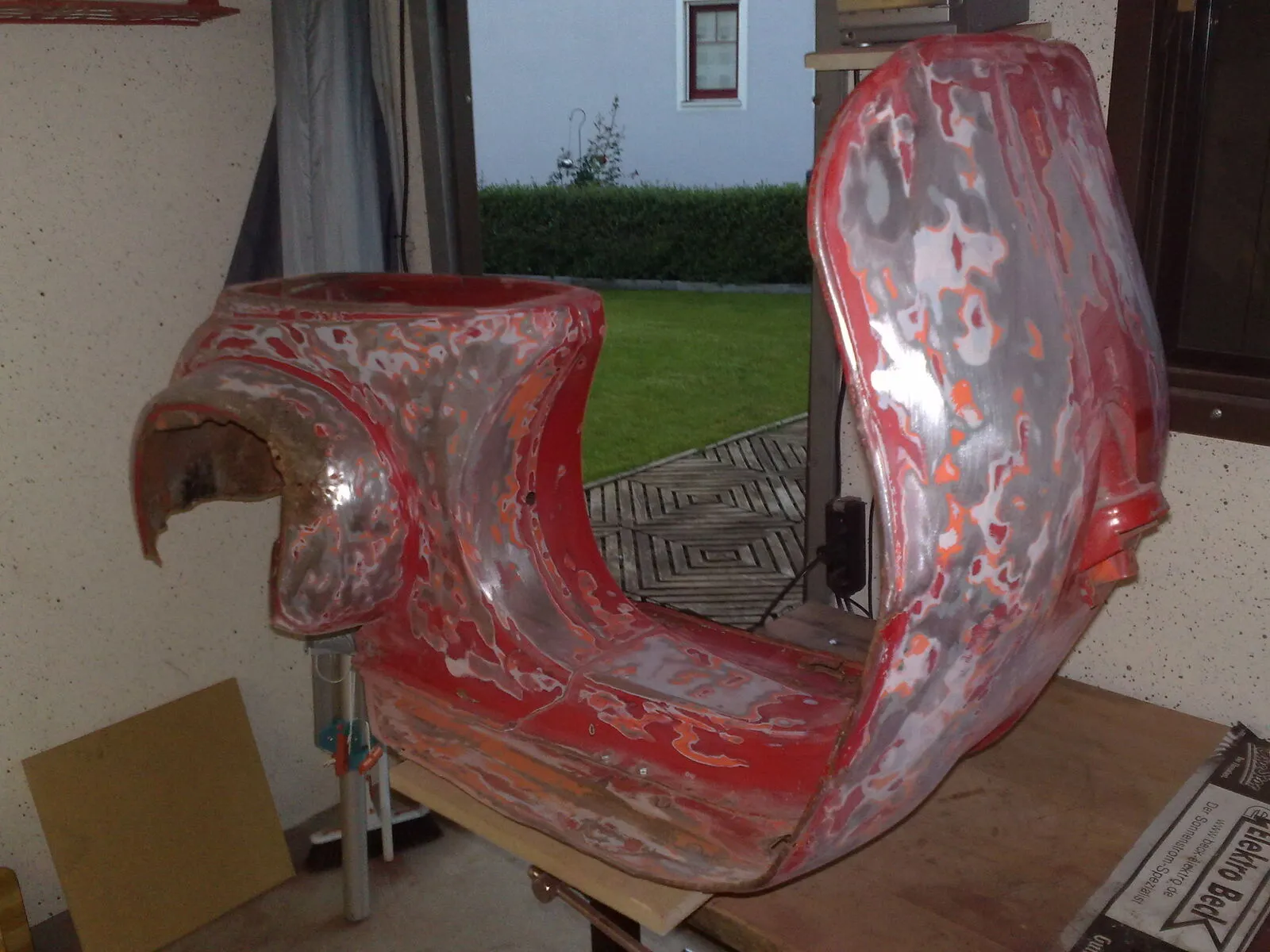

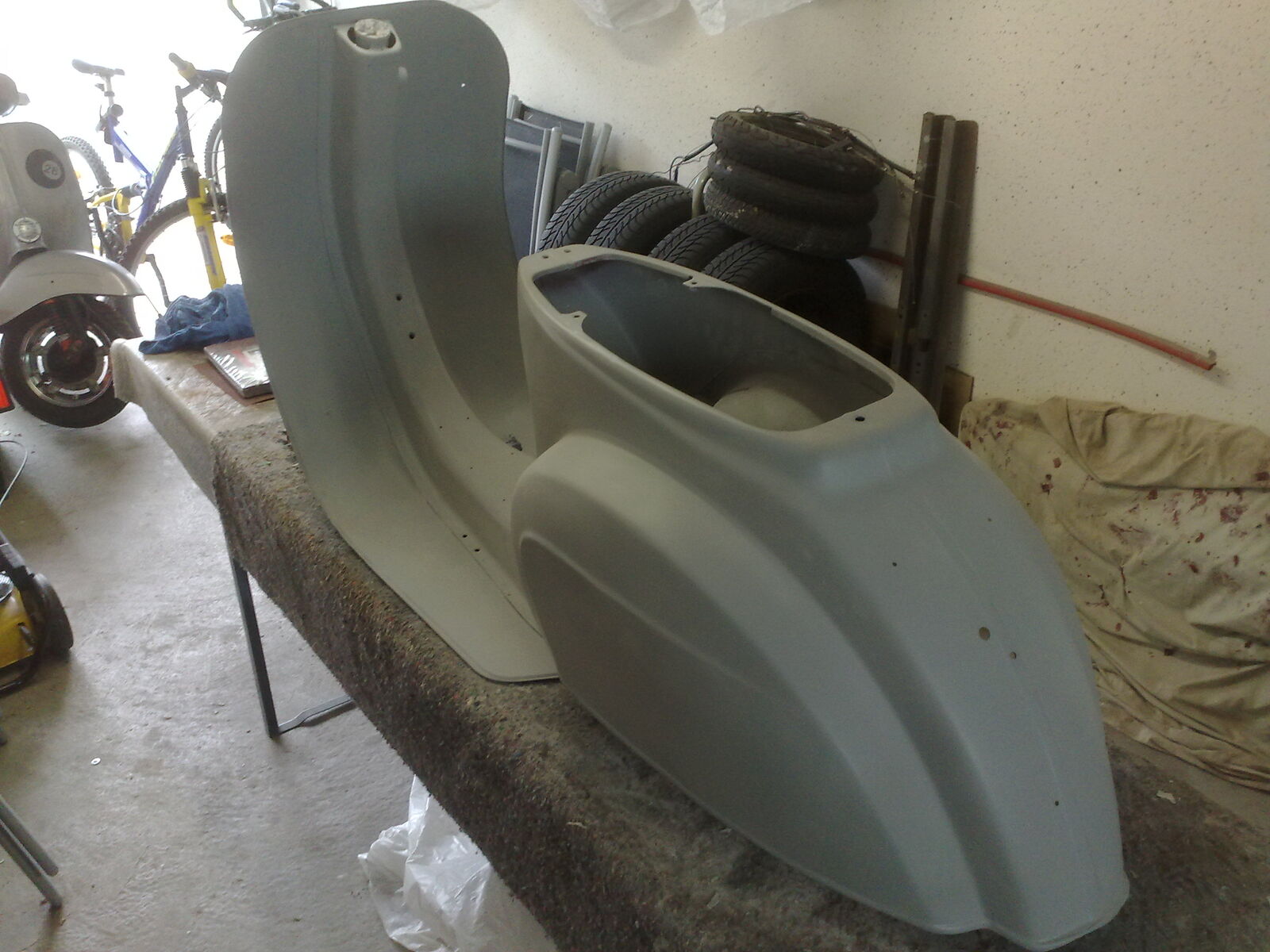

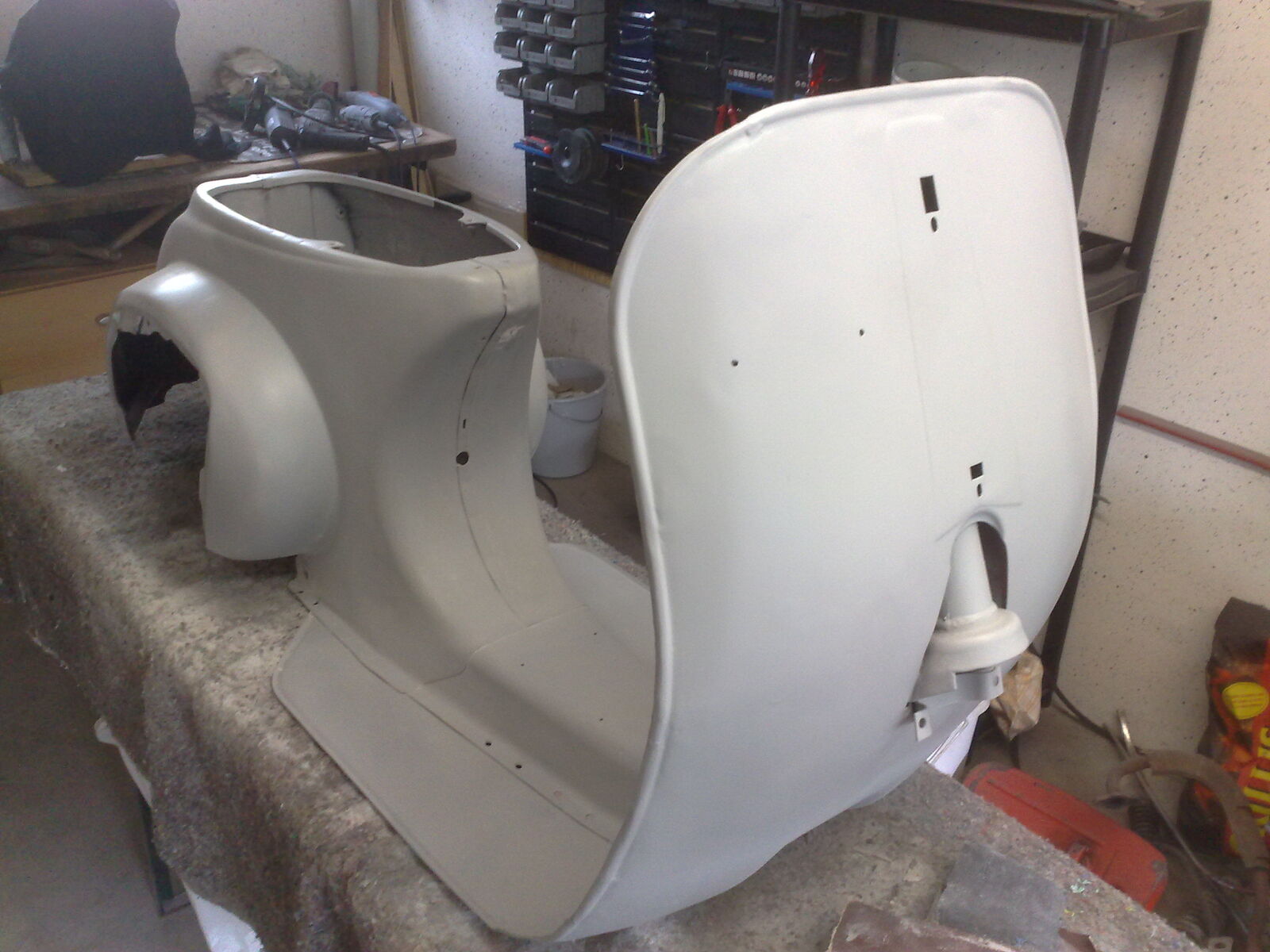

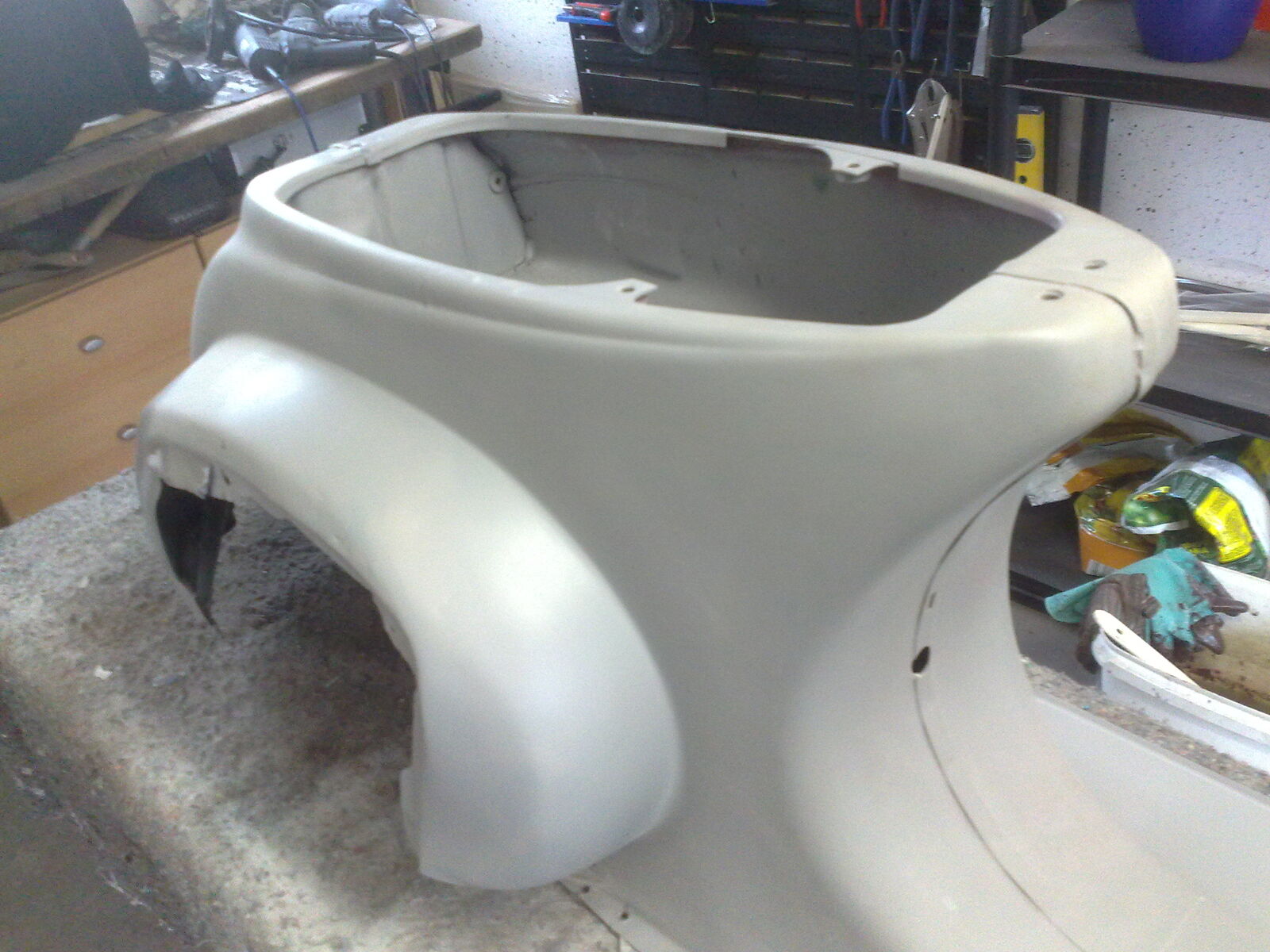

    Flugrost wurde ja, wie schon vor einiger Zeit geschrieben, entfernt. War einiges zu spachteln und wo es ging habe ich Kaltmetall verwendet.
    An Lackierer denke ich noch nicht, weil noch einiges zu machen ist.
    Erst mal werde ich zum Teilehändler starten für Kotflügel, Seitendeckel und Trittleisten.

    Da noch schnell eine Frage: Zwischen neu eingeschweißten Trittblech und Steg habe ich jetzt kleine Fuge. Meint ihr, dass ich die mit Silikon ausspritzen kann?
    Klingt vielleicht etwas eigenartig, aber spachteln macht ja keinen Sinn bei den Vibrationen. Silikon da elastisch ist mir das erstbeste was mir eingefallen ist.
    Grüße

    • May 12, 2010 at 22:04
    Es gibt was vergleichbares, nämlich Karrosseriedichtmasse. Die kann man soweit ich weiss auch überlackieren!
    • May 12, 2010 at 22:51
    Bei Verwendung von Silikon wirst du mächtig Ärger mit dem Lackierer bekommen. Nimm die erwähnte Karosseriedichtmasse, die erfüllt den gleichen Zweck, verträgt sich aber mit dem Lack.
