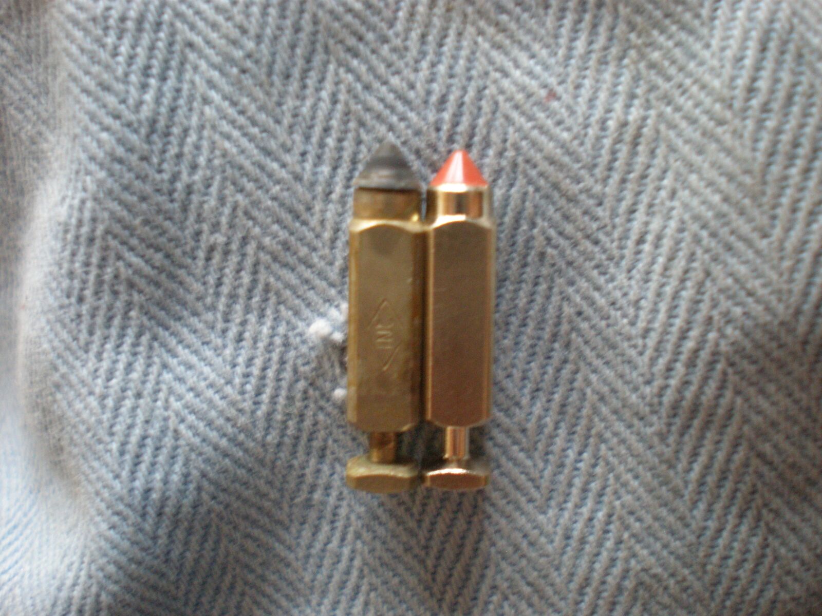

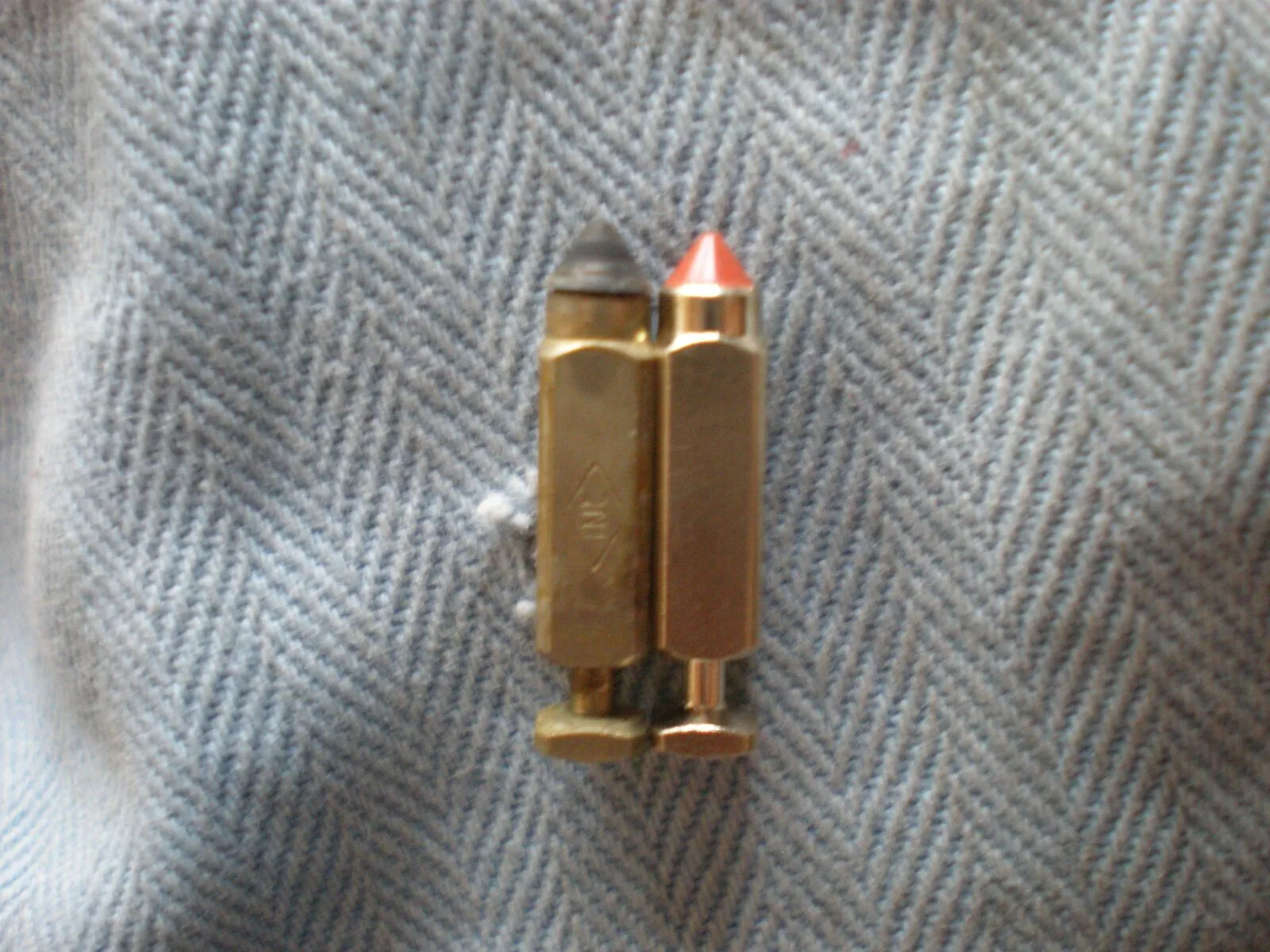

    heut hab ich ne neue schwimmernadel eingebaut, aber irgendwie kommt mir die alte dicker vor - liegt das dran, daß die schon so feddich war oder hab ich die falsche erwischt?
    die hab ich jetzt:
    mit dem öltank hab ich mich faulerweise immer noch nicht auseinandergesetzt, dafür ist jetzt aber immrhin der neue bgm-pro-dämpfer vorne drin :love:

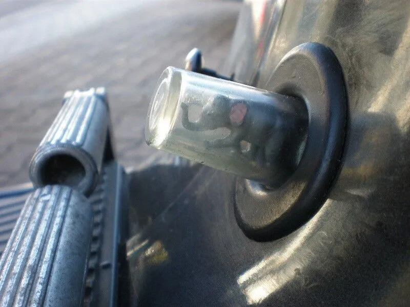

    so, heute ist der öltank rausgeflogen. nase voll von der sifferei :wacko:
    danke an porni. unter all den verweisen auf "nutz die sufu" hat er mal ne brauchbare erklärung einfliesen lassen. so klar daß sogar ich sie kapiert hab ;)

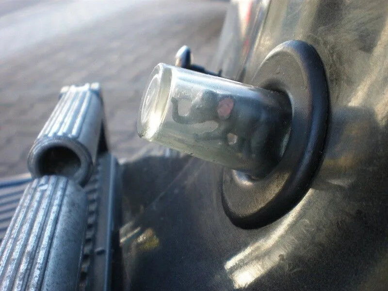

    gibts auch bei sip, das hab ich mitgeordert :whistling:
    aber das schauglas wollt ich unbedingt behalten :D
    für die sitzbank hab ich jetzt auch erst mal das adapter-kit verbaut, und ja, sieht scheiße aus :-4 hab aber auch grad kein opfer zur hand, das mir was schweißen kann, aber das hat ja auch erst mal zeit. langer winter und so rotwerd-)
