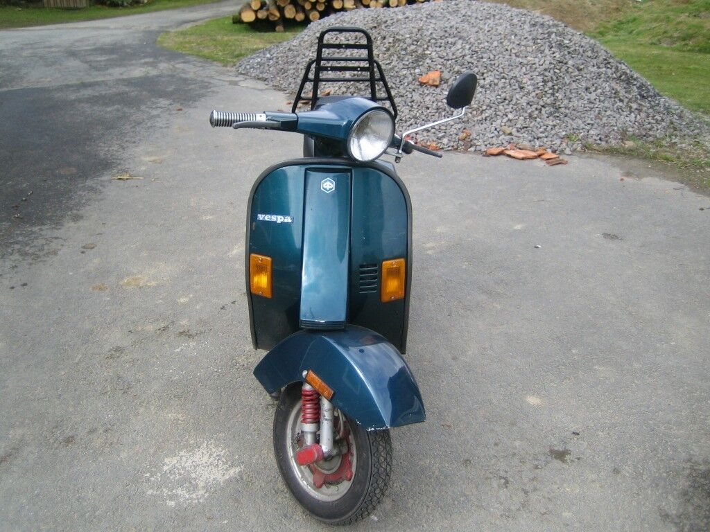

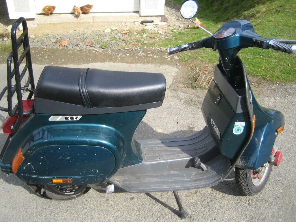

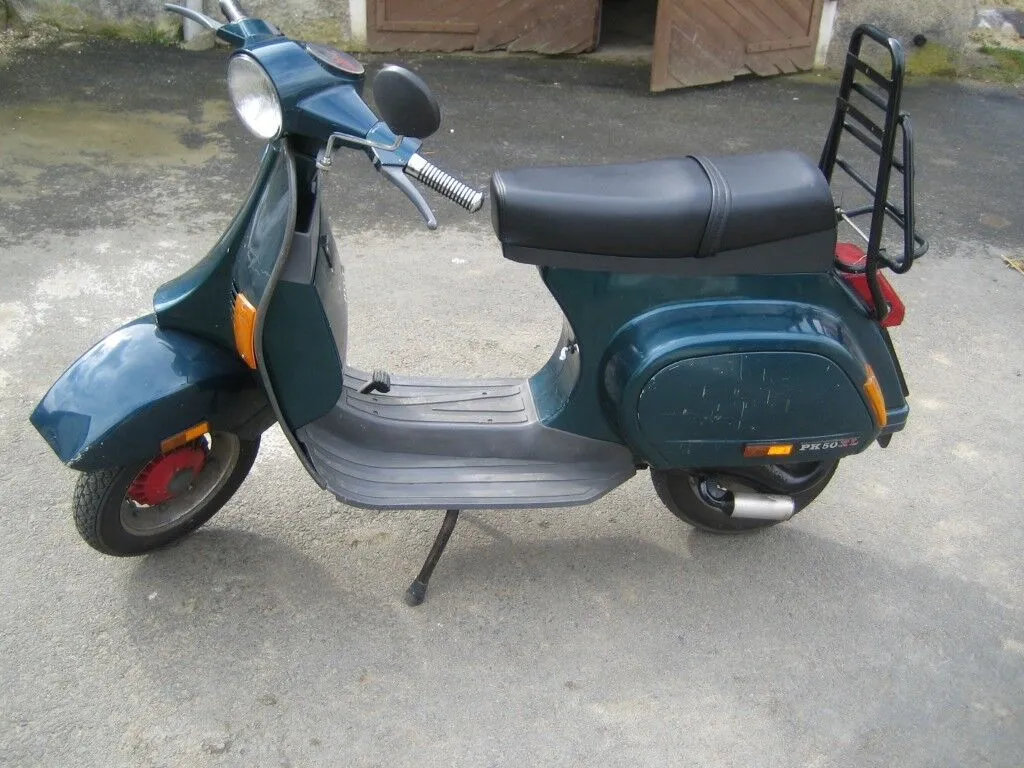

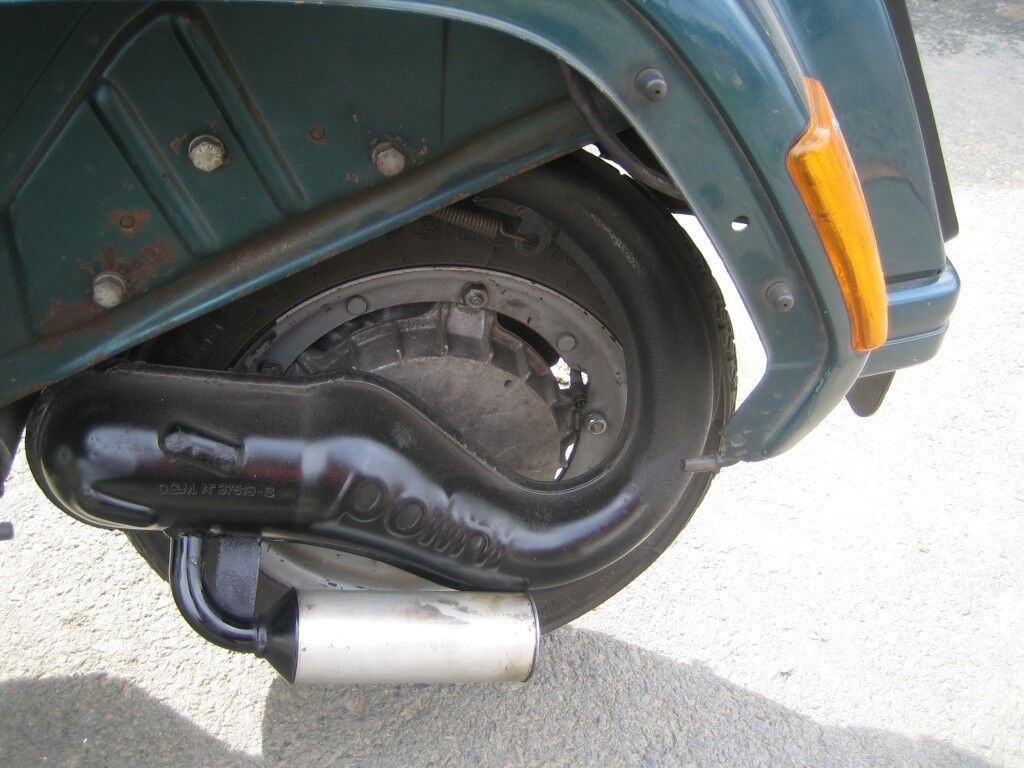

    • #218
    hallo,
    ich bin jetzt fast fertig mit meinem projekt!
    ich brauch jetzt nur mehr einen 19er Dellorho Vergaser und mein Lüfterrad muss abgedreht werden!
    das wurde bis jetzt gemacht:
    Bing Vergaser 18/14 mit 60er HD
    Pinasco Ritzel 16 Zähne
    Auslass gefrässt poliert
    Zylinder poliert
    Polini Schnecke Kurzhub ausgebrannt und lackiert
      • 120.2 kB
      • 1,024 × 768
      • 298
      • 145.5 kB
      • 1,024 × 768
      • 267
      • 161.71 kB
      • 1,024 × 768
      • 231
      • 154.72 kB
      • 1,024 × 768
      • 221
  • freak05
    1,291
    209
    Steiermark/Österreich
    PK 50 XL KAT Direktansauger
    • March 25, 2008 at 11:16
    • #219

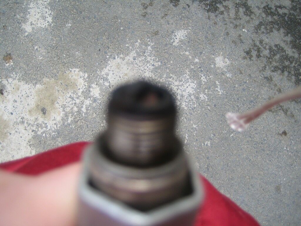

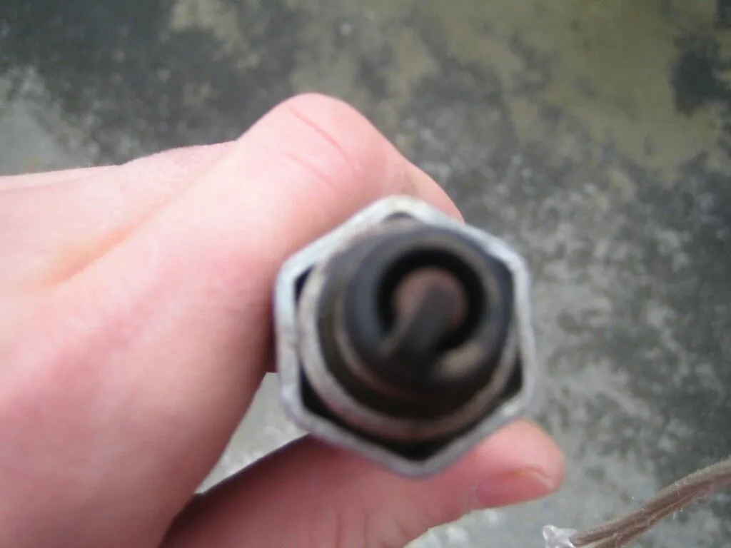

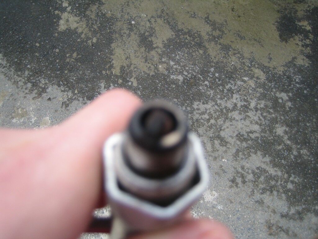

    hab gerade fotos meiner zündkerze gemacht!
    Zündkerze: Bosch W5AC
    HD Größe: 60
    Kann ich so unbesorgt herumfahren oder muss ich was ändern`?

    • March 25, 2008 at 11:20
    • #220
    sieht mir etwas zu fett aus. Kann ich aber schwer sagen weil die Fotos etwas unscharf sind :P
