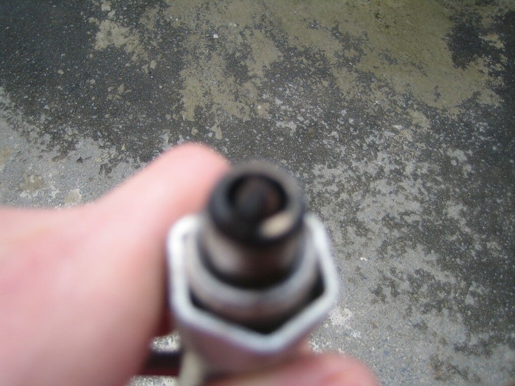

    hab gerade fotos meiner zündkerze gemacht!
    Zündkerze: Bosch W5AC
    HD Größe: 60
    Kann ich so unbesorgt herumfahren oder muss ich was ändern`?

    • March 25, 2008 at 11:20
    • #220
    sieht mir etwas zu fett aus. Kann ich aber schwer sagen weil die Fotos etwas unscharf sind :P
