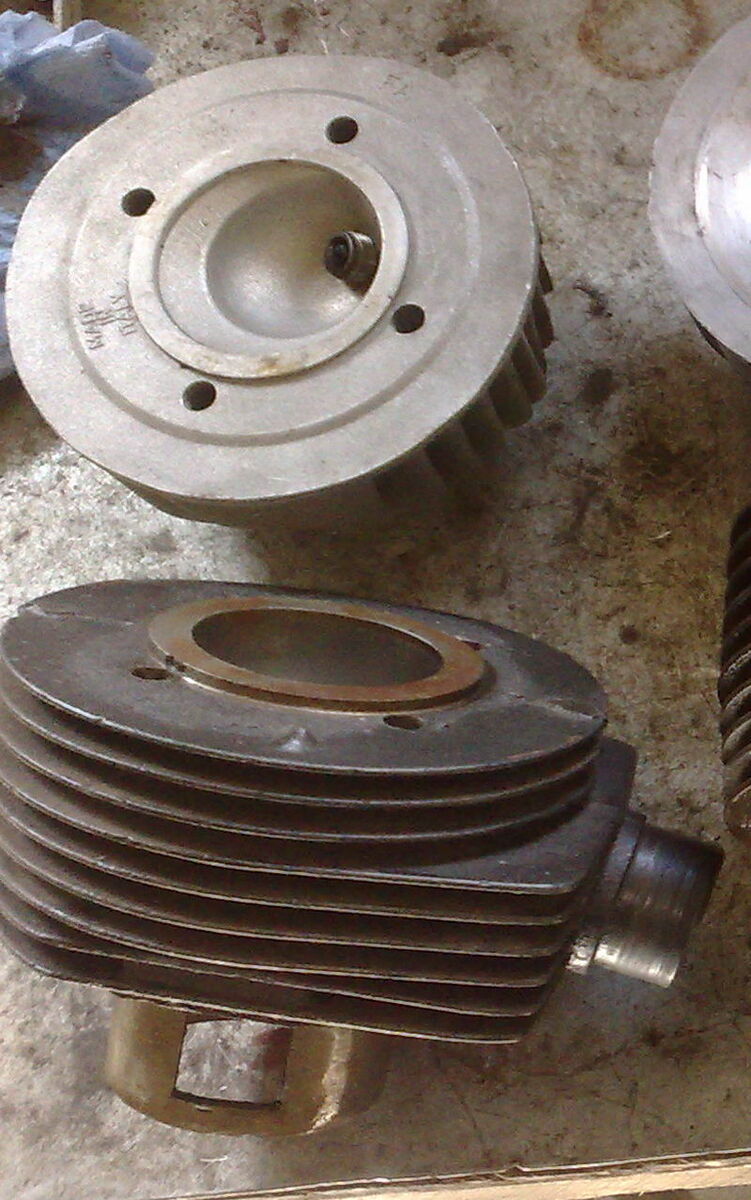

    ich hab vor einiger zeit einen 80 und einen 125 Motor zusammen gekauft (V8X1M & VNX1M), und es gab noch eine Kiste Zylinder dazu.

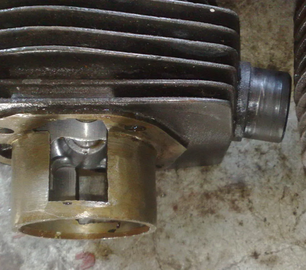

    Dabei waren zwei 80er *schnarch*, ein 125er mit abgedrehten Fuß fürs 80er Gehäuse und ein nicht originaler Zylinder, neuwertig, mit Kolben und Kopf und untenrum übelst mit Flex oder Bandschleifer bearbeitet.
    1. Was ist das für ein Zylinder?
    2. Kann man damit noch was anfangen?
    Der Zylinder hat eine Bohrung von ~57mm, was auf einem 57er Hubmotor 145cm³ macht. Falls es eine 57,8mm Bohrung wäre, ist es halt ein 150er. Muss ich noch mal genau messen (nicht mit Zollstock ^^).
    Aber was ist das für ein Kit, auf dem Kopf steht nur Made in Italy und FA, auf dem Zylinder hab ich nix gefunden:
    Der Zylinder ist wohl nicht nur im Fußdurchmesser bearbeitet worden, sonder wohl auch in der Höhe. Ich stell nir nur die Frage, ob man sich damit beschäftigen soll, oder gleich entsorgen....

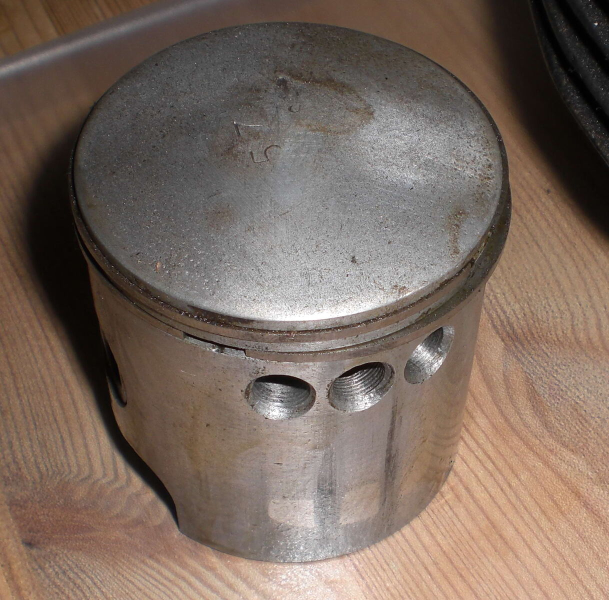

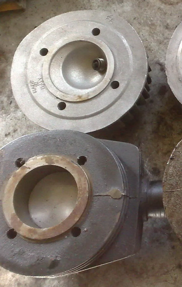

    So, der Kolben hat einen Ø von genau 57mm und hier sind noch ein paar pixx, vielleicht erkennt jemand den Hersteller:

    Müsste ein ZMG 125er Zylinder für die 80er sein!

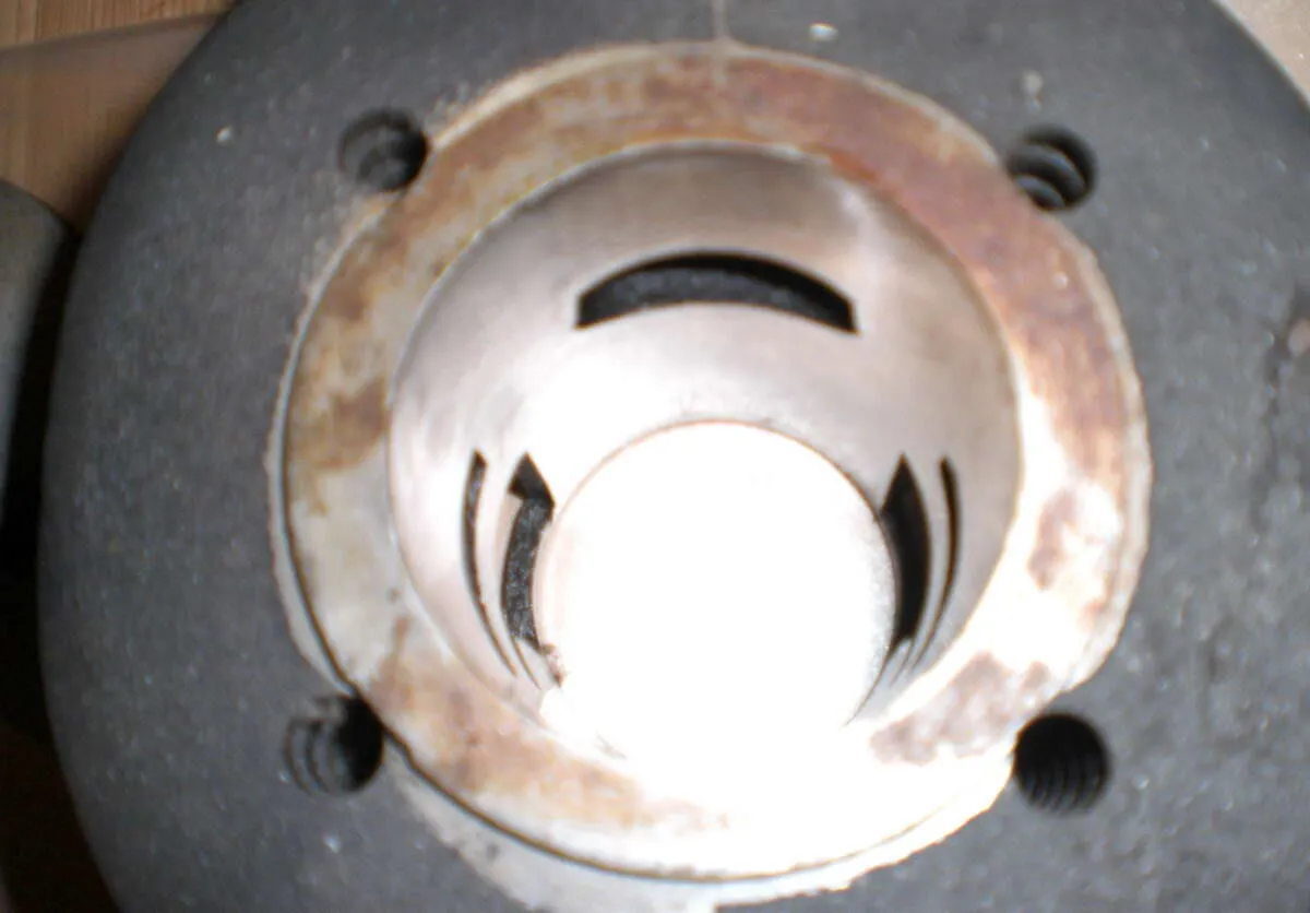

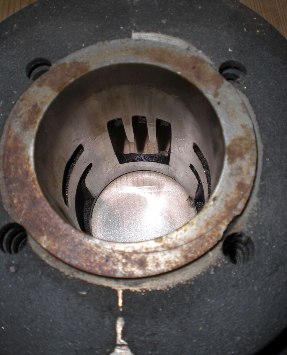

    • July 8, 2009 at 21:48
    welche Form hat der Auslass?

    • July 8, 2009 at 22:07
    Ist ein ZMG, ich hatte die Initialen schon am Kopf gesehen, dachte aber da hätte einer im Vollbrand seine Initialen raufgekritzelt, so shice sehen die aus.
    Frag mich nur, warum der Fuß so übel bearbeitet wurde.
