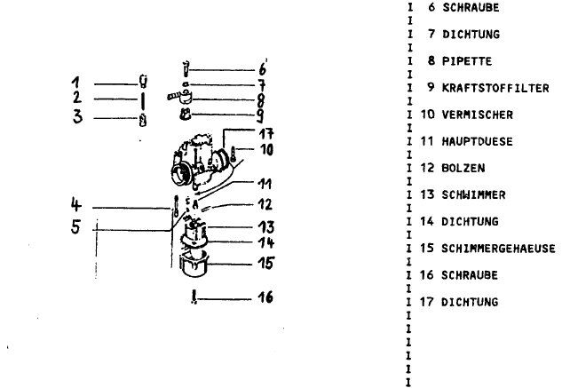

    kommt dieser O-Ring auch bei der XL 2 vor? Bei mir ist nämlich auch keiner da. Soll der aus Gummi sein oder ein Filzring?
    Wieso findet man den nicht in den Konstuktionszeichungen der online Händler?
  • Ja, und wie ist nun bei der XL2? Braucht die keinen Dichtring? Nicht dass alles zusammen gebaut ist und dann saugt sie Falschluft.
  • ja, weil im Vergaser an der Stelle, welche über das Ansaugrohr gesteckt wird, der O-Ring fehlt. Dieser Stutzen ist geschlitzt, damit man den Vergaser festklemmen kann. Wenn der O-Ring fehlt, kann da Luft angesaugt werden. Weitere Möglichkeit, Vergaser nicht weit genug auf das Ansaugrohr aufgeschoben.
    klaus
  • Bin ja grad dabei eine PK 50 XL2 wieder flott zu machen.
    Der durch den Kilometerstand von nur 730km bin ich mir sicher, dass ich der Erste bin der den Vergaser ausgebaut hat. Bei mir war nur der Gummiring innen und kein Filzring außen oder sonst wo :?: .
    Denke mal dass kasonova recht hat und es nur den Gummiring innen gibt bei der XL2.
    Andere Frage, wo bekomme ich einen Dichtungssatz für den Vergaser (Dellorto SHB 16.15 F) her bzw. die Dichtung für die Schwimmerkammer?
