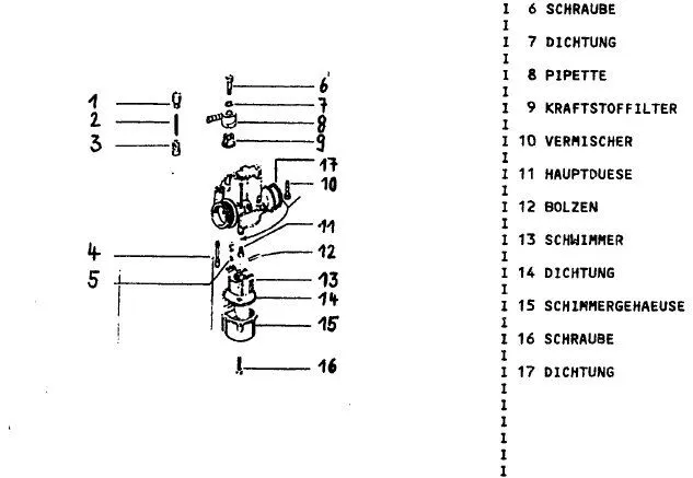

    Bei der XL2 ist ein Filtring [Blockierte Grafik: http://scooter-center.com/catalog/images/products/big4013.jpg]

    Hallo !! wen der drin ist, ist es keine XL2 sondern XL1. (Teil Nr. 17) auf dem original Ersatzteil-fiche)
    klaus

    • December 24, 2007 at 12:37
    ja, das ist richtig. In der Zeichnung zwei Beiträge zurück auch zu sehen (wenn auch schlecht) Das alles gilt aber nur für Originalteile. Bei anderen Vergasern, Ansaugstutzen kann das anders sein.
    klaus
