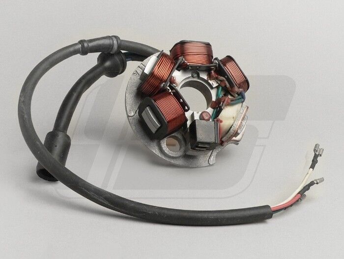

    hallo ha nen motor für die xl2 erstanden.
    der verkäufer hat das kabel wo der stecker zum zündschloss rankommt abgeschnitten (nicht zum pick-up)
    also das auf dem bild kürzer dargestellte kabel...
    kann man da was machen????

    --) superseal

    was mir jetzt in den sinn kommt, die stiftkontakte ans kabel rann und dann an den stecker in der vespa???? ist das nicht ne fehlerquelle zwecks kurzschluss und so? :wacko:
    wo ist eigentlich der stecker an der vespa? hab meinen derzeitigen motor in der vespa noch nie entfernt, wollte das ja erst machen wenn der neue überholt ist.
    gibts den stecker mit kabel nicht einzeln zu kaufen??? ?(
    danke

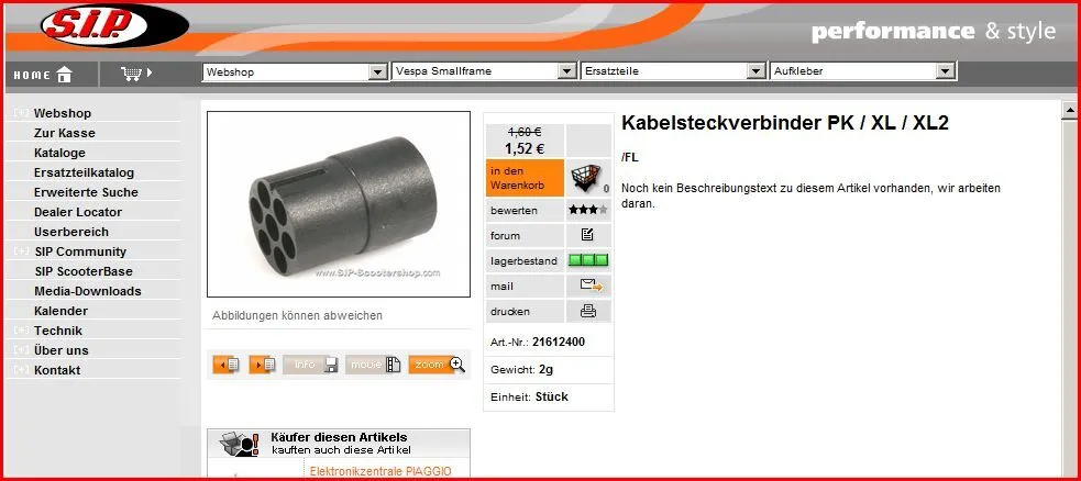

    ich meinte eigentlich die komplette steckverbindung durch superseal zu ersetzen, also die zwei steckverbinder inkl gummihüllen und stifte zu bestellen.

    den stecker gibts halt nicht einzeln. eine lösung überlegen, die auf beiden seiten gleich ist :)
    • July 19, 2009 at 14:58
    Hi Chup, das schon gesehen? .
    Noch ist Polen nicht verloren, versuch es bei VW kann sein, das die solche Steckverbinder haben, ich glaube bei Porsche haben die das, und die Stecker und Hülsen einzeln.

    • July 20, 2009 at 07:59
    DAMN!!!
    anscheinend hab ich einfach nur nach den falschen begriffen gesucht, kein plan. :(
    • July 20, 2009 at 08:26
    Mach Dir nix draus, ich bin auch nur aus Zufall drauf gestoßen.
