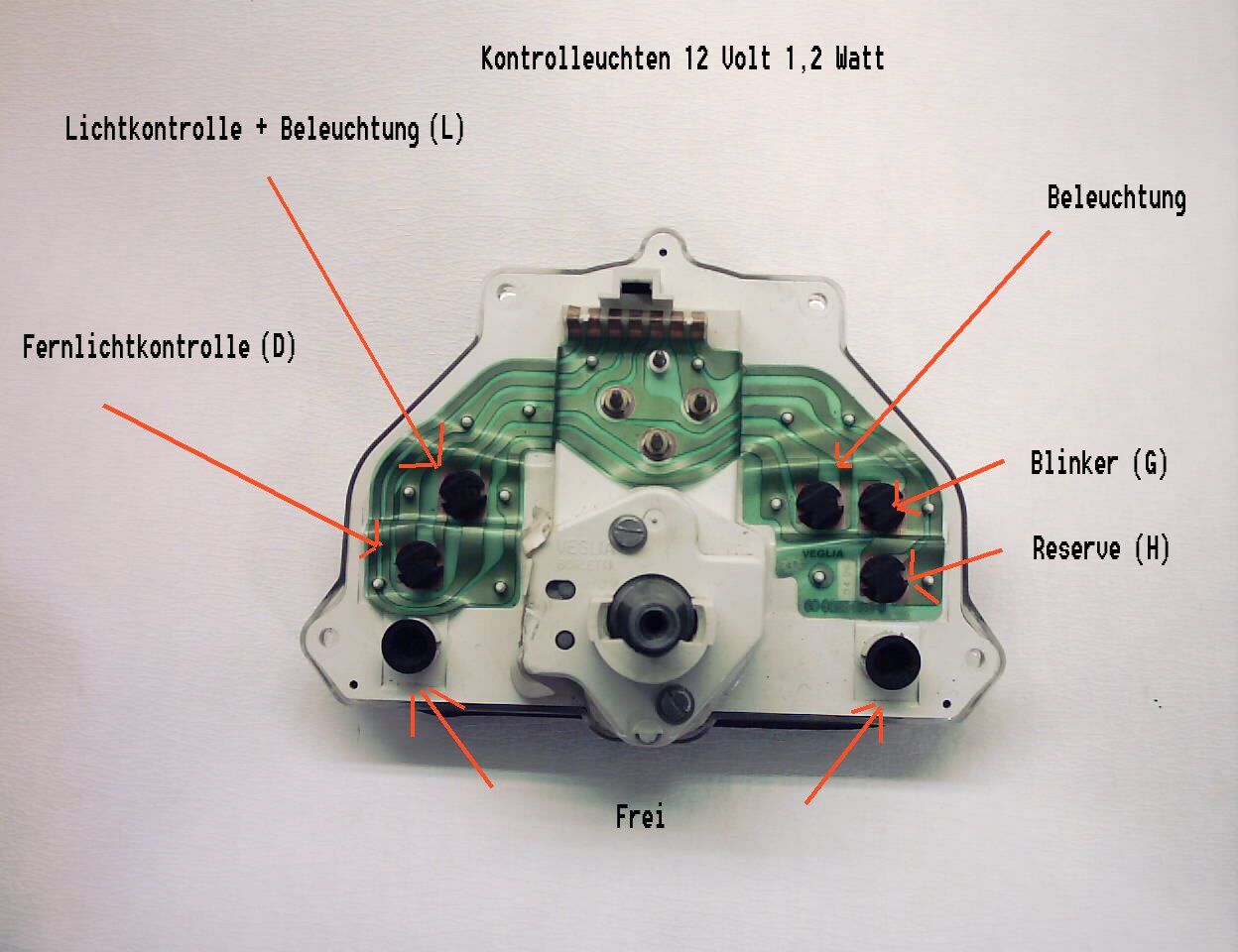

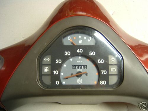

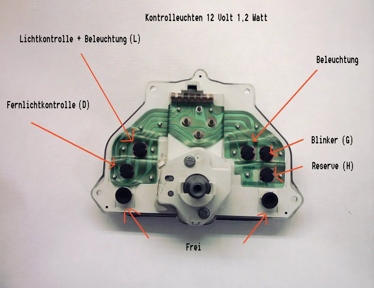

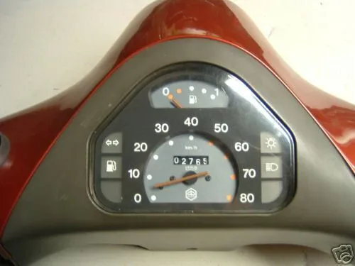

    Hi, ist das wirklich ne XL2? Sieht der Tacho So aus? Dann kannst Du, wenn Du die Scheinwerferbirne wechselst, auch die Birnen für die Tachobeleuchtung wechseln. Die Scheinwerferbirne 12 Volt 35/35 Watt, die Birnen für die Tachobeleuchtung und Kontrollbirnen 12 Volt 1,2 Watt (Glassockel). Das sind die beiden Birnen, die obersten recht und links. Zum Wechseln muß die obere Lenkerverkleidung abgenommen werden. Das sind jeweils vier große und vier kleine Schrauben in der unteren Lenkerverkleidung.( nicht die direkt unter den Schaltern) Wenn die Schrauben raus sind die Lenkerverkleidung etwas anheben, denn die Tachowelle ist noch fest. Mit einem langen Schraubenzieher o. ä. von vorne über dem Scheinwerfer die weiße Hülse unterhalb des Tachos von rechts oder links etwas zur mitte drücken und Oberteil abziehen. Beim aufsetzen darauf achten, das die Klips der Welle rechs ung links stehen.Dann Oberteil aufsetzen und prüfen ob beim drehen des Vorderrades der Tacho ausschlägt. Dann erst verschrauben.

    es liegt an der abblendkontrollleuchte tausch die aus dann erhellt er tacho auch wieder;-)

    hallo ?? die Birnchen haben keine Fassung das sind sogenannte Glassockelbirnchen, die kann man aus den Sockel herausziehen. (mit einem passenden Stück Gummischlauch) Die gibt es im KFZ-Zubehör. 12 Volt 1,2 Watt.

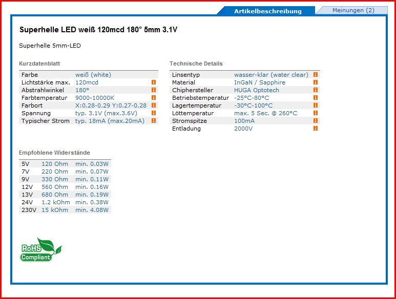

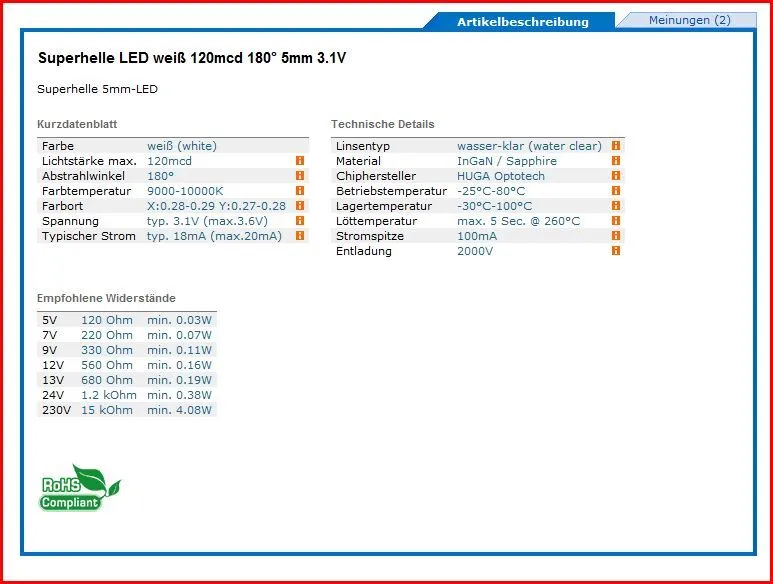

    180° LED's gibts in verschiedensten Arten. In unserer Firma werden welche verbaut, die 1,5 A vertragen und dabei ne entsprechende Lichtausbeute bringen... für nen Tacho wohl überdimensioniert, da sollte man schon eher auf mehrere kleine setzen. Müsste man mal sehen, ob's 3mm-LED's mit genügend Lichtausbeute gibt.
    Das Problem mit der Spannung ist kein wirkliches oder? Im Extremfall wird die Spannung bei ner 12 V-Anlage wohl von 11 bis 14 V gehen?
    Somit dimensioniert man eben auf 14V den Vorwiderstand und gut is. Die normalen Birnchen schwanken ja auch helligkeitsmässig.
    Einziges Problem könnte eine evtl. zu niedrige Sperrspannung der LED's sein, dabei hilft es z.B. einfach 2 LED's parallel und dabei entgegengesetzt einzubauen. Die eine Halbwelle leuchtet die eine, die andere die... und dabei freun siche beide :D
