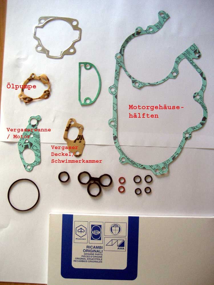

    Hey Leute,
    habe mir beim Scooter-Center den Ori-Dichtsatz bestellt und bräuchte jetzt mal eure Hilfe denn ich weiß bei einigen Dichtungen nicht, wo sie hin gehören!!
    Habe nur eine Liste mit den Nummern der Dichtungen und die Anzahl der im Paket enthaltenen Anzahl...
    Hoffe doch stark das der ein oder andere den Dichtsatz hat und mir helfen kann...
    der benni

    Also. Ich hab mal die "beschriftet", die ich benötige. Vielleicht kann ja jemand das Bild vervollständigen.
    Das ist der "Dichtsatz Motor -PIAGGIO- Vespa PX 80-150 Lusso, Cosa 125", Nr. 9110029 von Scootercenter.
    Hilft dir vielleicht schon weiter. Ansonsten siehst du ja spätestens beim Auseinanderbauen, wo was hingehört.

    Wow, schon mal vielen Dank für die gute Antwort...ja, wäre echt nett wenn noch jemand vervollständigen könnte....das silberne ganz oben links ist glaub ich die Zylinderfußdichtung...

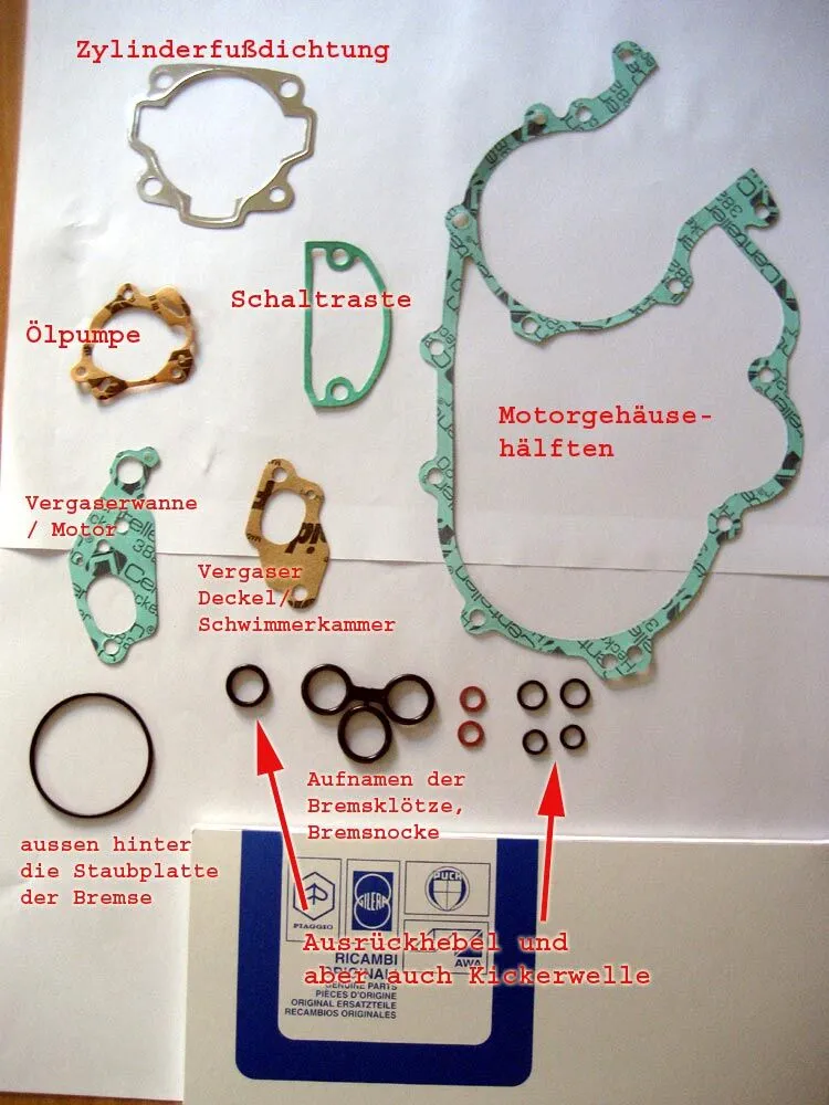

    der große o-ring kommt aussen hinter die staubplatte der bremse.die 3 kleinen die zusammen liegen kommen
    auch hinter diese platte auf die aufnamen der bremsklötze und der bremsnocke.
    aber wie gesagt zwichen motor und der platte ;)
    die anderen o-ringe müsten vllt. vom kulu hebel sein?!?
    greetz sain

    Genau: Ausrückhebel und aber auch Kickerwelle.

    Dann sind hier noch zwei rote Ringe, sind die für die Ölschrauen? und die grüne Halbrunde weiß ich noch nich...

    Die für die Ölschraube müsste aus sonem Pappzeugs sein...
    Wenn du den Motor eh auseinander baust, dann heb dir einfach die alten Dichtungen auf, bzw. merke dir, wo die herkommen ...;)

    Die grüne Habrunde ist für die Schaltraste!!!

    ich hoffe, ich hab das jetzt alles richtig beschriftet.

    nein, die Dichtung "Vergaser /Deckel Schwimmerkammer" stimmt nicht. Die hat nichts mit Schwimmerkammer zu tun, sondern kommt zwischen Vergaser und Wanne, die Dichtung links daneben zwischen Wanne und Motorblock stimmt. Für den Vergaser zum Dichten gibts einen extra Vergaser-Dichtsatz mit allem dabei.
