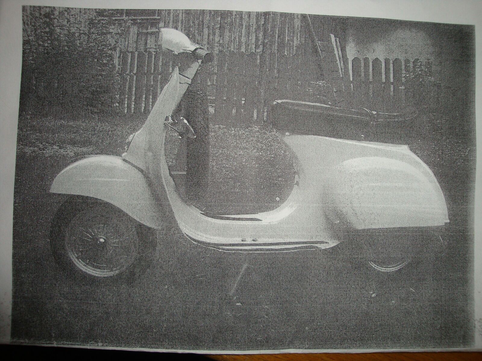

    hmm okeine frage habe ich noch:
    kann jemand von euch erkennen was das auf dem angefügten bild für eine vespe ist ?
    ich weiß über sie nur das es eine v 50 mit rundlicht ist bj. 1967 und die farbe ist creme-weiß
      • 586.1 kB
    hastschonmalnschnitzelduchnwaldrennensehn?
    - siehst mal wie schnell die sind ;)
  • zeon_one
    2,116
    356
    Nordhessen/Schleswig Holstein
    50 N 1. Serie BJ. 1963
    • August 11, 2009 at 12:15
    • #31
    das ist ne V50 mit Rundlicht. Baujahr 1967.
    (und die Farbe ist Creme-Weiß). Sorry das musste sein … ;)

    • August 11, 2009 at 13:47
    • #34
    hehe jein. bzw. vielleicht. kann schon sein, aber das kann man anhand des bildes nicht sehen. aber ne V50 ist es mit sicherheit, denn das ist mehr oder weniger der überbegriff.

    • August 13, 2009 at 22:34
    • #40
    jetzt verteufelt mir mal die 50s nicht so - vom motor her gibts nur marginale unterschiede zur n
    - 4gang,
    - etwas längere übersetzung - allerdings kürzer als das italienische dreiganggetriebe der 50n/r für die 9 Zoll Räder, die hier ohne weiteres auch mit 10 Zoll über den TÜV gehen
    - 16er gaser wie die späteren specials
    und echte 60 rennen die orischinal eh nicht wirklich.
    Fürs Versicherungskennzeichen muss sie übern TÜV, aber kompletten Motor muss man nicht tauschen - nachdem der originalsetup damals für 60kmh konzipiert war musst du was ändern/eintragen - am einfachsten Vergaser zur Not auch Getriebe wenn der Motor eh auf muss.
    Kostenpunkt ca 100€ (für gebrauchten Gaser und TÜV) - erkundige Dich mal bei einem Vespahändler/schrauber der was von den alten Modellen versteht.
    Und die aufm Bild ist wenn ori sicher keine 67er - sieht aus wie ein Italiener nach 1972/73 o. so - langer Rahmen, offene Felgen und kleines Rücklicht - mehr geht aber anhand des Spitzenfotos wirklich nicht :)
    Viel Glück beim Suchen,
    Stef
