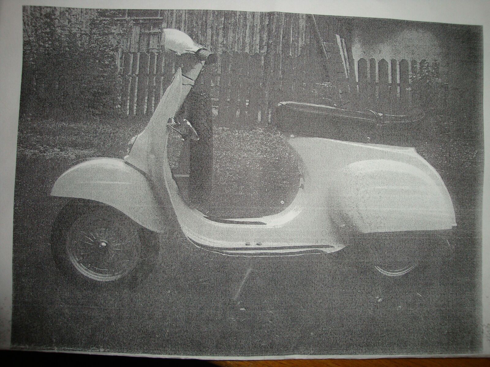

    hmm okeine frage habe ich noch:
    kann jemand von euch erkennen was das auf dem angefügten bild für eine vespe ist ?
    ich weiß über sie nur das es eine v 50 mit rundlicht ist bj. 1967 und die farbe ist creme-weiß
      • 586.1 kB
    das ist ne V50 mit Rundlicht. Baujahr 1967.
    (und die Farbe ist Creme-Weiß). Sorry das musste sein … ;)

    • #34
    hehe jein. bzw. vielleicht. kann schon sein, aber das kann man anhand des bildes nicht sehen. aber ne V50 ist es mit sicherheit, denn das ist mehr oder weniger der überbegriff.

    Und die aufm Bild ist wenn ori sicher keine 67er - sieht aus wie ein Italiener nach 1972/73 o. so - langer Rahmen, offene Felgen und kleines Rücklicht - mehr geht aber anhand des Spitzenfotos wirklich nicht :)
