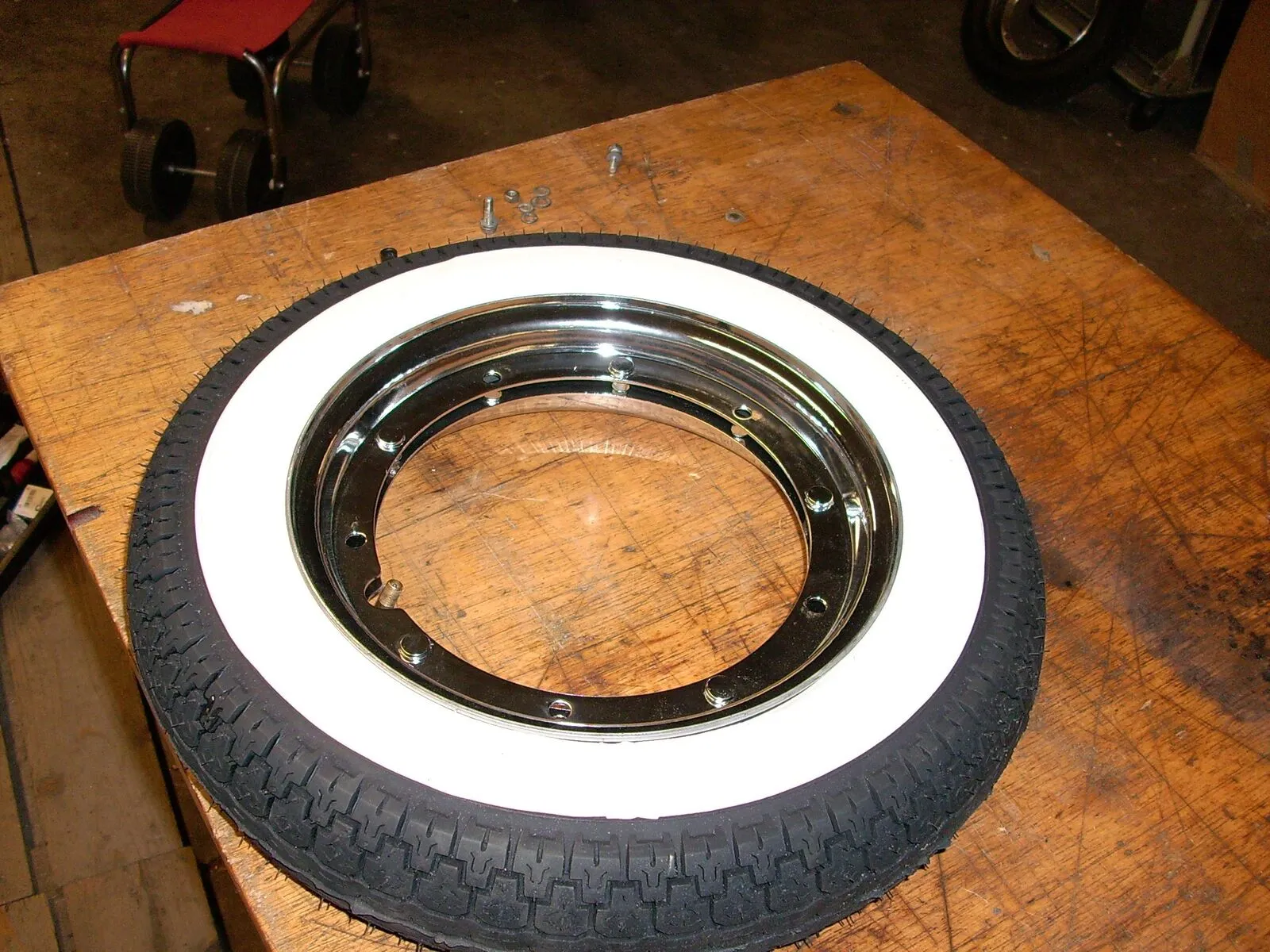

    Hallo Leute,
    Hier mal ein oft gefragtes Thema zum Thema richtige [lexicon='Reifenmontage',''][/lexicon] an der Vespa .
    Also man Braucht
    1. 1 x Felge Normal oder Chrom
    2. 5 x Unterlegscheiben V2A 8 mm
    3. 5 x Federringe V2A 8 mm
    4. 5 x Muttern oder Hutmuttern V2A 8 mm
    5. 1 x Schlauch
    6. 1 x Reifen (je nach persönlichen Typwunsch)
    7. Fett oder Kupferpaste

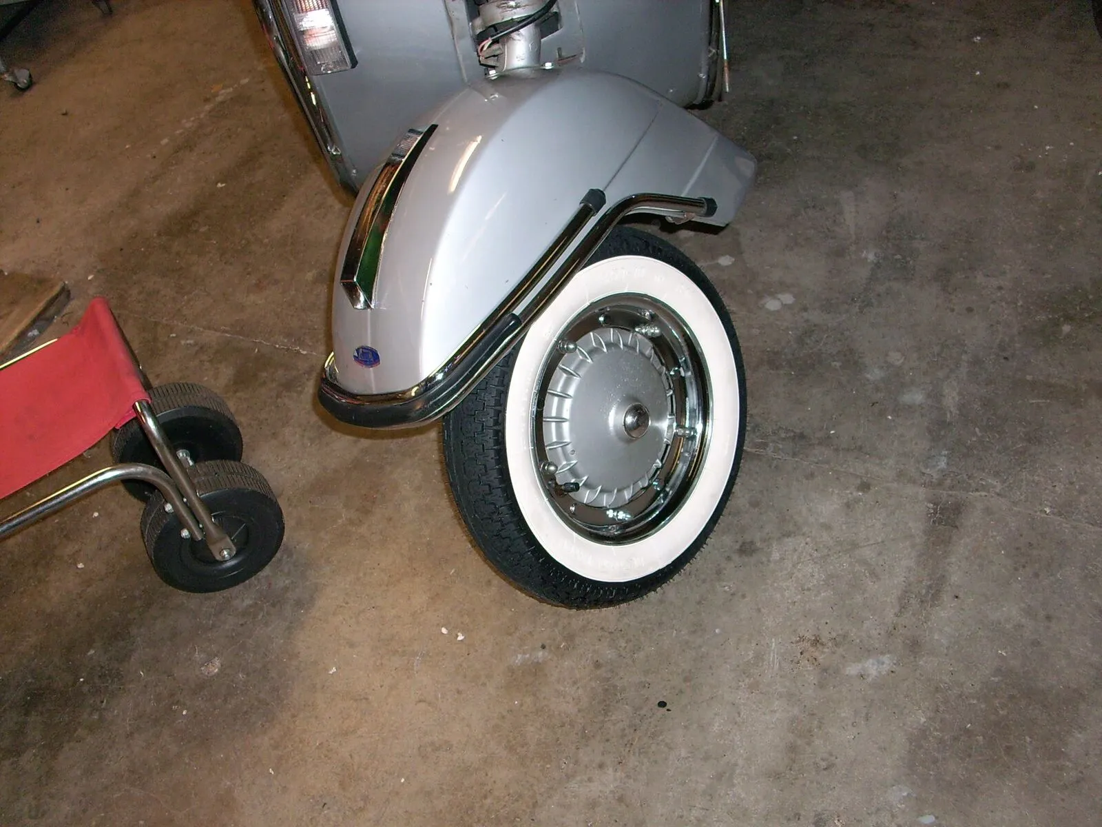

    Hier Montage von Weiswandreifen auf Chromfelgen
    Jetzt stellen sich einige die Frage warum V2A Material warum nicht die Normalen Schrauben ?
    Die Lösung ist wenn der Reifen etwas lange auf der Felge ist kann es sein, das die Muttern festgammeln und auch Rost ansetzen.
    Muss nicht sein und man hat nachher keine Probleme Die Felge wieder zu öffnen.

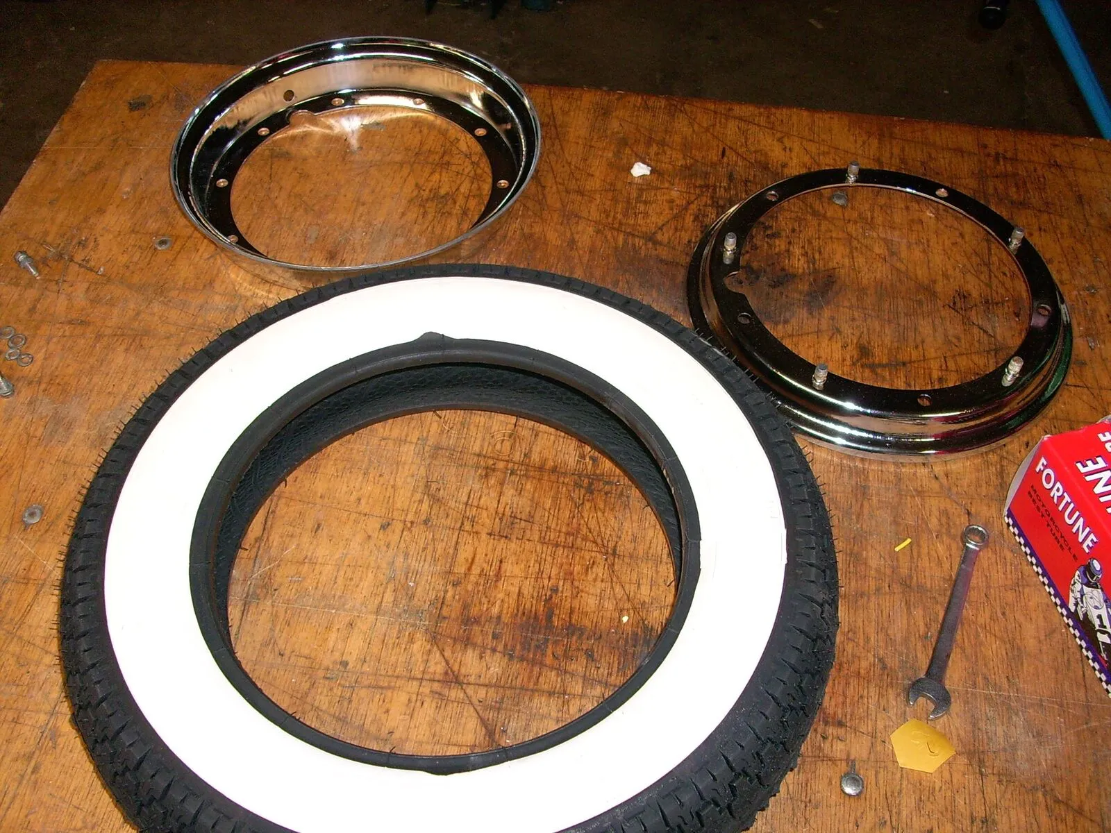

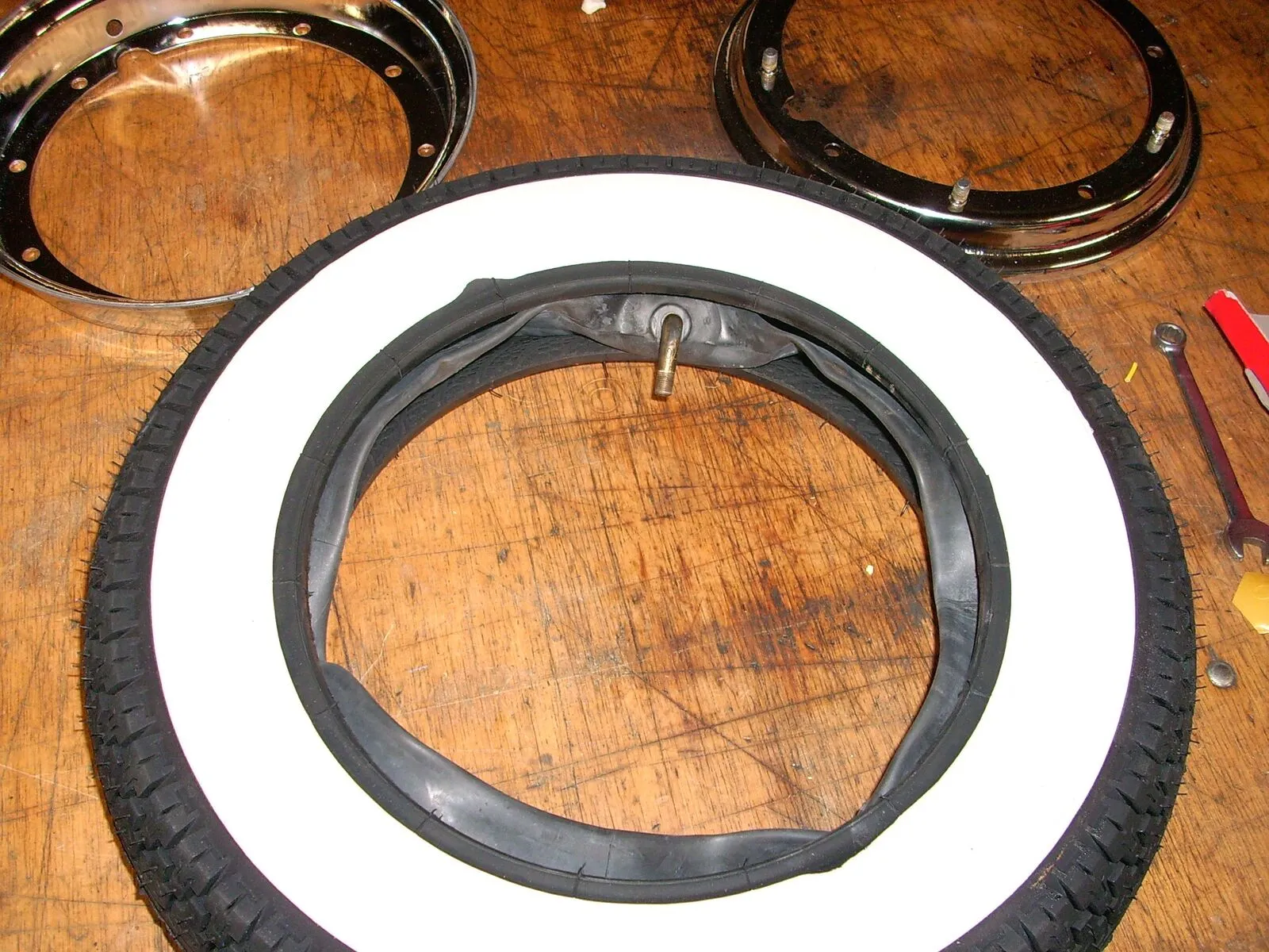

    1. Arbeitsgang
    Zuerst den Schlauch in den Reifen Legen
    Immer beim Reifenwechsel einen neuen Schlauch verbauen ist sicherer, nicht an der falschen Ecke sparen. :thumbup:
    2. Arbeitsgang
    Die Felge mit dem Ventileingang nehmen und auf den Reifen mit dem Schlauch drauflegen. Dabei das Ventil einführen.
    3. Arbeitsgang
    Reifen mit der einen Felgenseite drehen und den Schlauch mit Luft etwas füllen
    Verhindert Quetschungen am Schlauch beim zusammensetzen der Felge
    4. Arbeitsgang
    Die andere Felgenseite nun jetzt leicht mit Fett oder Kupferpaste an der andruckstelle einfetten (Verhindert Verkleben mit dem Rost) langsam draufsetzen.

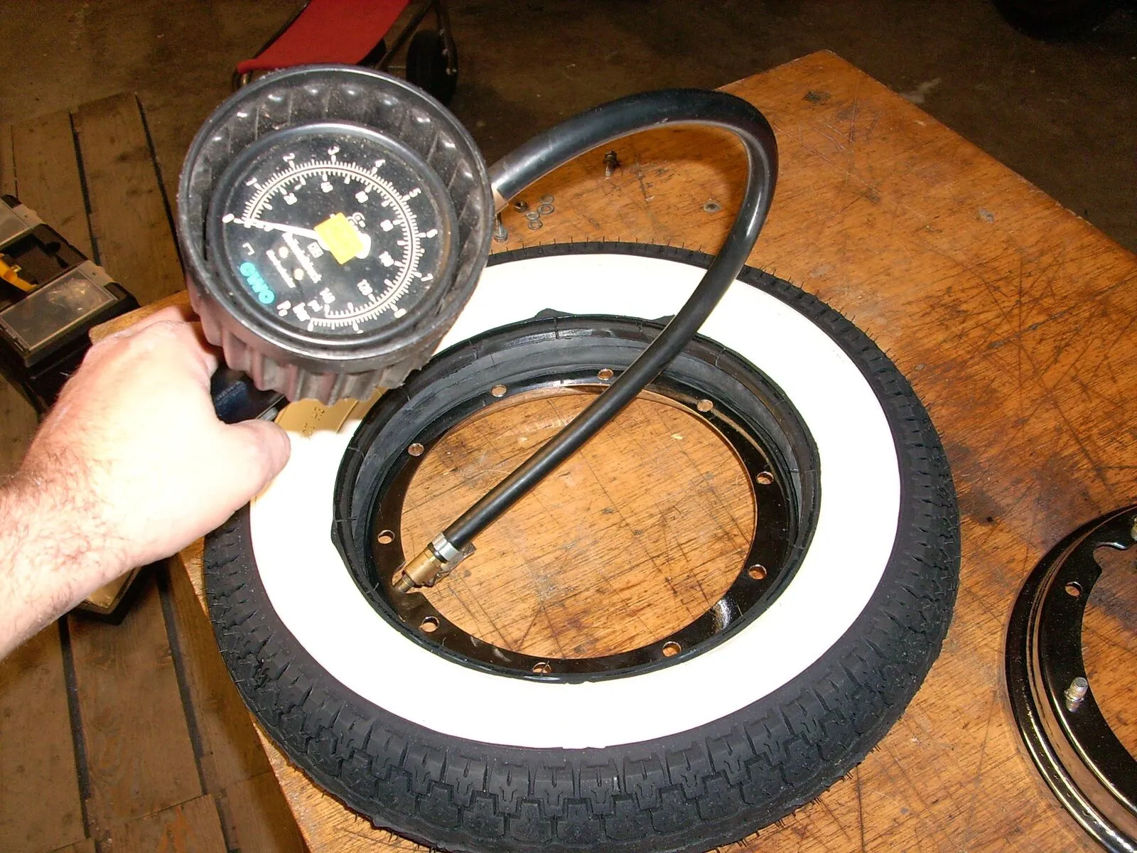

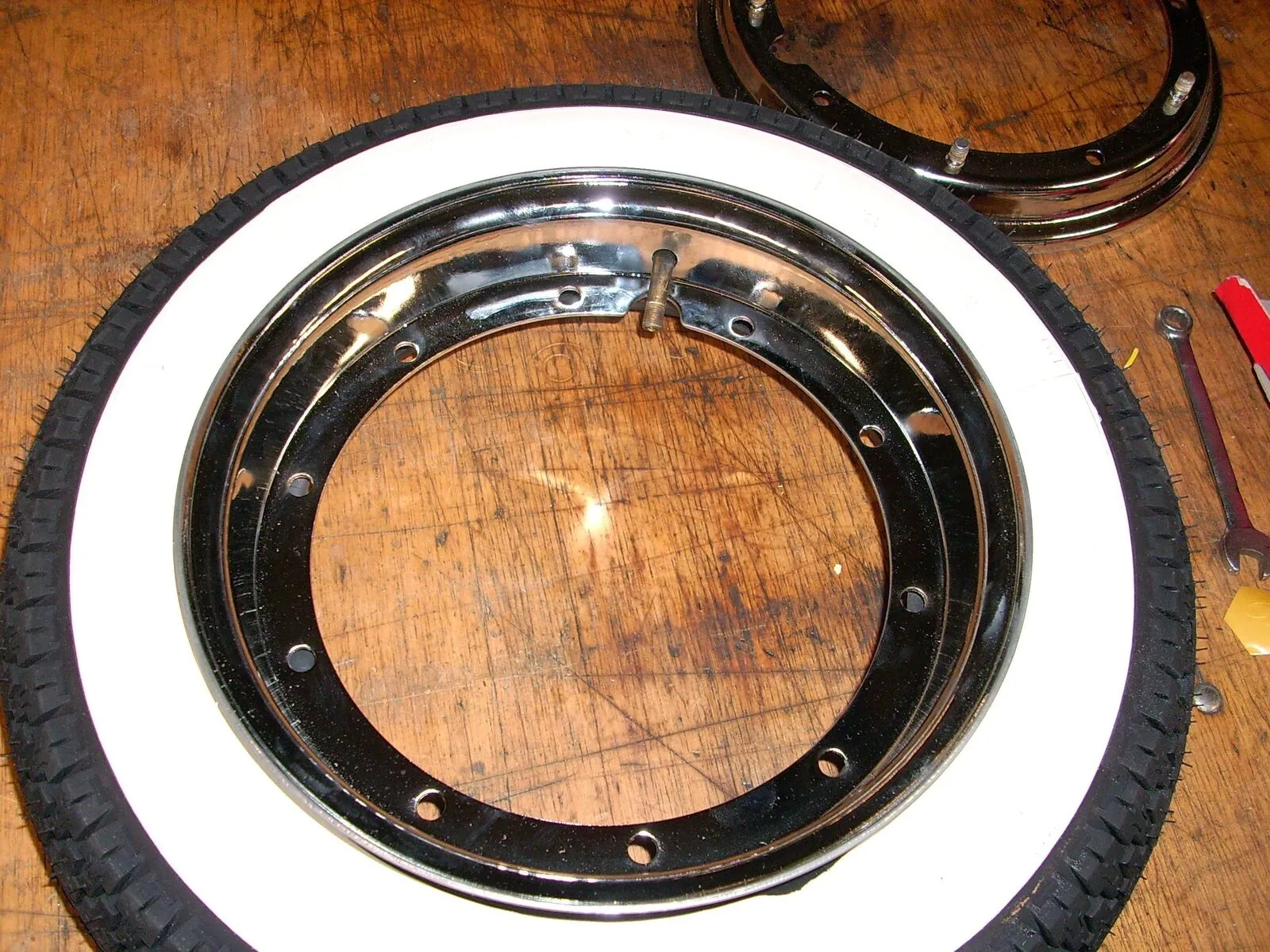

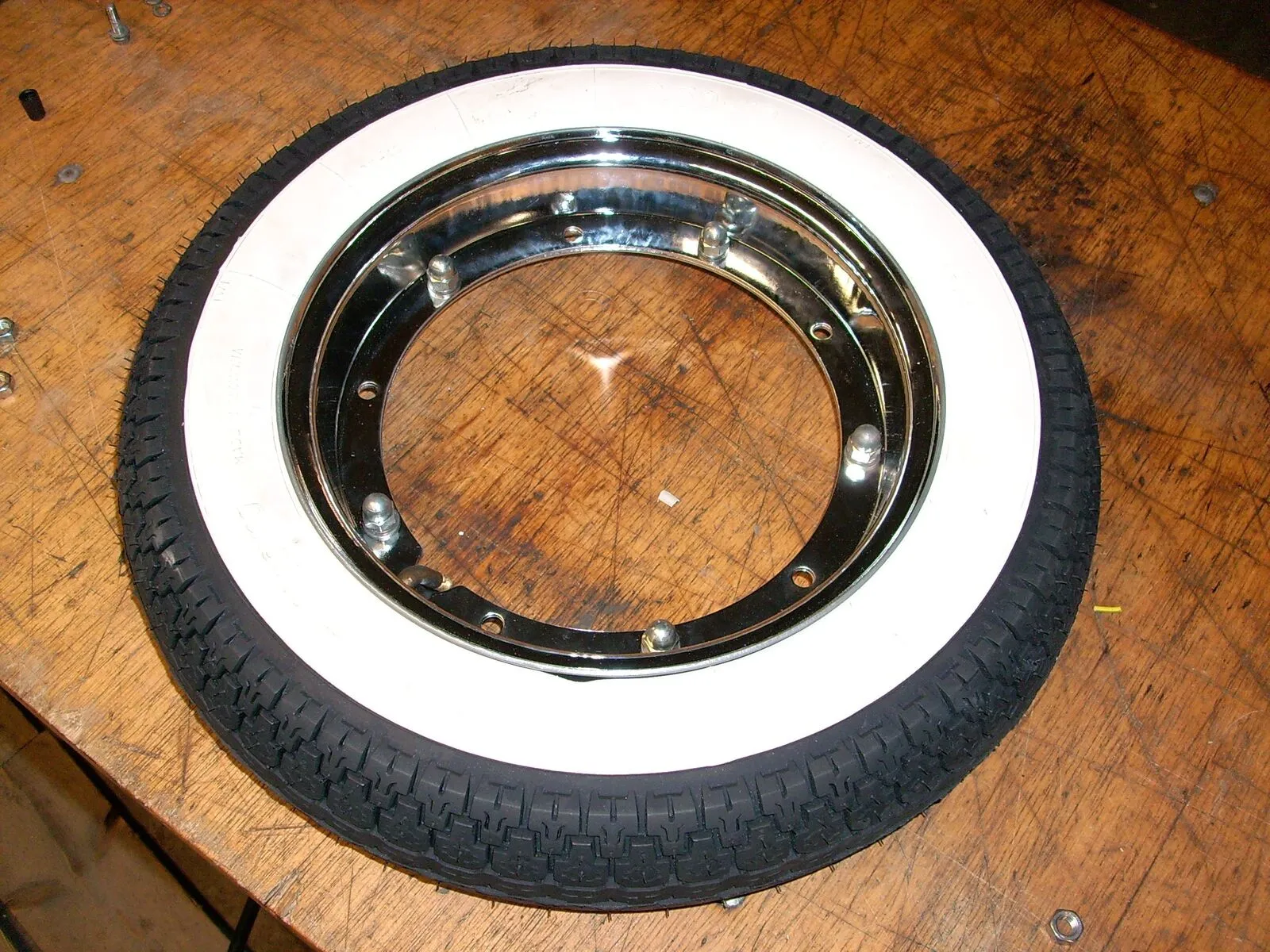

    5. Arbeitsgang
    Die Felge Drehen und die Muttern montieren
    Zuerst die Unterlegscheibe, Federring und dann erst die Mutter.
    Zuerst alles handfest montieren dann über Kreuz Festziehen.
    hier die Variante mit Hutmuttern.
    Danach auf den Reifen mit den Vorgeschriebenen Reifendruck Füllen.
    (Ich nehme immer 2,5 bar. Beim Ersatzrad sogar 2,7 bar.)
    Und dann kann der Reifen Montiert werden.
    Hier die Montage mit V2A Hutmuttern,
    Gruß Peter
    • November 11, 2007 at 16:12
    Sorry, aber da sind ja mal ein paar Top-Selbstmördertips dabei. Den Reifen NIE einfetten, wo er an der Felge anliegt! Dadurch kann der Reifen beim Bremsen oder Beschleunigen (wegen Masseträgheit und so) auf der Felge verdrehen, der Schlauch klebt innen am Reifen und das Ventil reißt ab. Spitze, wenn der Reifen dann schlagartig Luft verliert. Außerdem verträgt das Gummi nicht jedes Fett bzw. die teilweise darin enthaltene Säure.
    Die Hutmuttern sehen möglicherweise schick aus, aber durch die oben geschlossene Mutter kann es sein, dass diese nur vermeintlich fest ist. Das heißt, der Bolzen der Trommel steht schon innen am "Hut" an, die Felge ist aber eigentlich noch gar nicht richtig festgeschraubt. Dadurch wackelt die Felge auf den Bolzen, die Löcher in der Felge vergrößeren sich, durch das immer größer werdende Spiel wächst die Belastung auf die Bolzen, weil sich die Felge hineinarbeitet. Am Ende scheren dir nacheinander die Bolzen ab, dann löst sich das Rad, verklemmt sich im Rahmen und du rutschst auf dem Motorblock über die Straße.

    • November 11, 2007 at 17:34
    Sorry. Ich meinte zum Thema einfetten den Bereich von der Felge wo du zusammenschraubst nicht den Reifen. Das die Felge nicht zusammenklebt mit der Zeit. Niemals Den Reifen wie du Schon beschrieben hattest.
    Und zum Thema Hutmuttern geht das ohne weitere Probleme. auch die Gewindelänge ist absolut mehr wie ausreichend.
    Ich schreibe das aus eigener Erfahrung und Tests.
    Und meine Devise lautet auch Safty First.
    Wenn ich mich da irgendwie da Falsch ausdrücke dann Sorry Dafür.

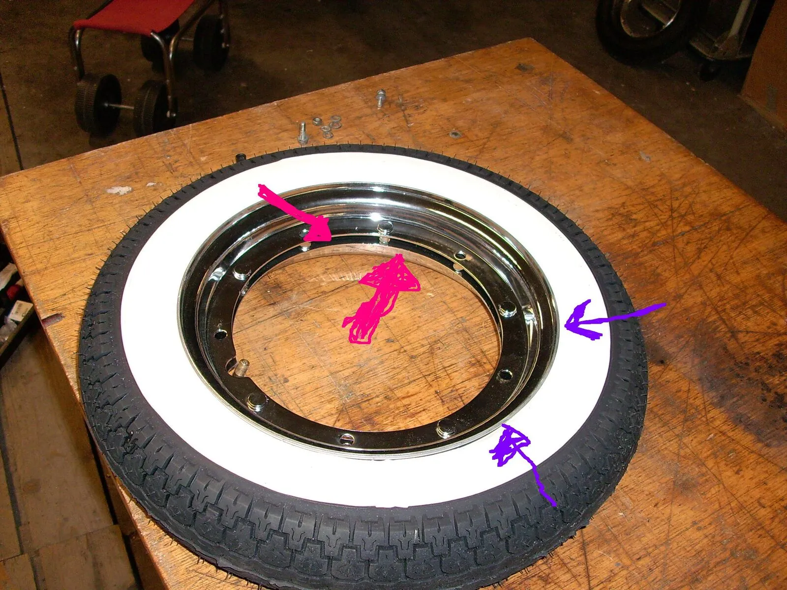

    So Volks ich zeige jetz mal ein Pic wo ich meinte wo das Fett oder Kupferpaste hinkommt und man Reifenmontagepaste oder Spüli verwenden sollte.
    Rot für Fett oder Kupferpaste
    Blau für montagepaste oder Spüli
    Damit ihr jetzt wisst wo ich es gemeint hatte.
    Soll Verhindern Damit sich nicht Die Felgen Vergammel miteinander.
    Gruß Peter
