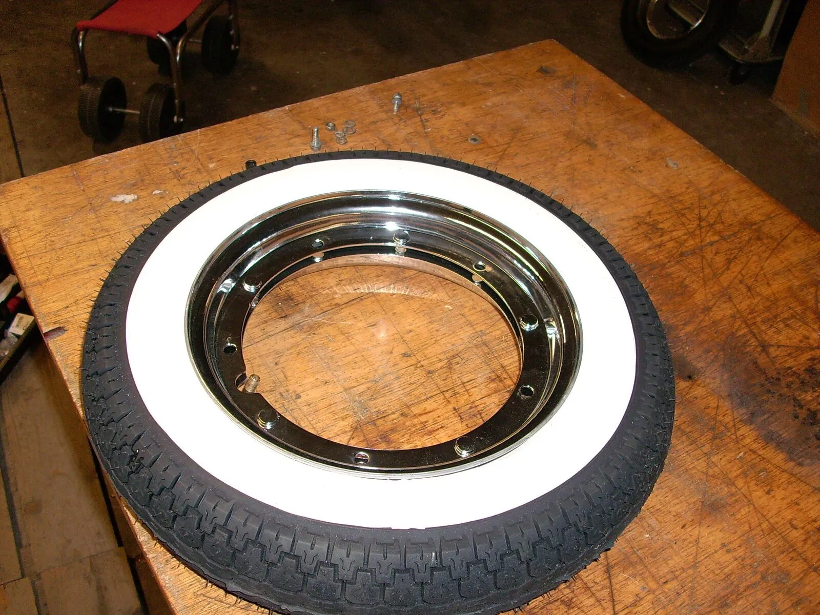

    Hier Montage von Weiswandreifen auf Chromfelgen
    Jetzt stellen sich einige die Frage warum V2A Material warum nicht die Normalen Schrauben ?
    Die Lösung ist wenn der Reifen etwas lange auf der Felge ist kann es sein, das die Muttern festgammeln und auch Rost ansetzen.
    Muss nicht sein und man hat nachher keine Probleme Die Felge wieder zu öffnen.

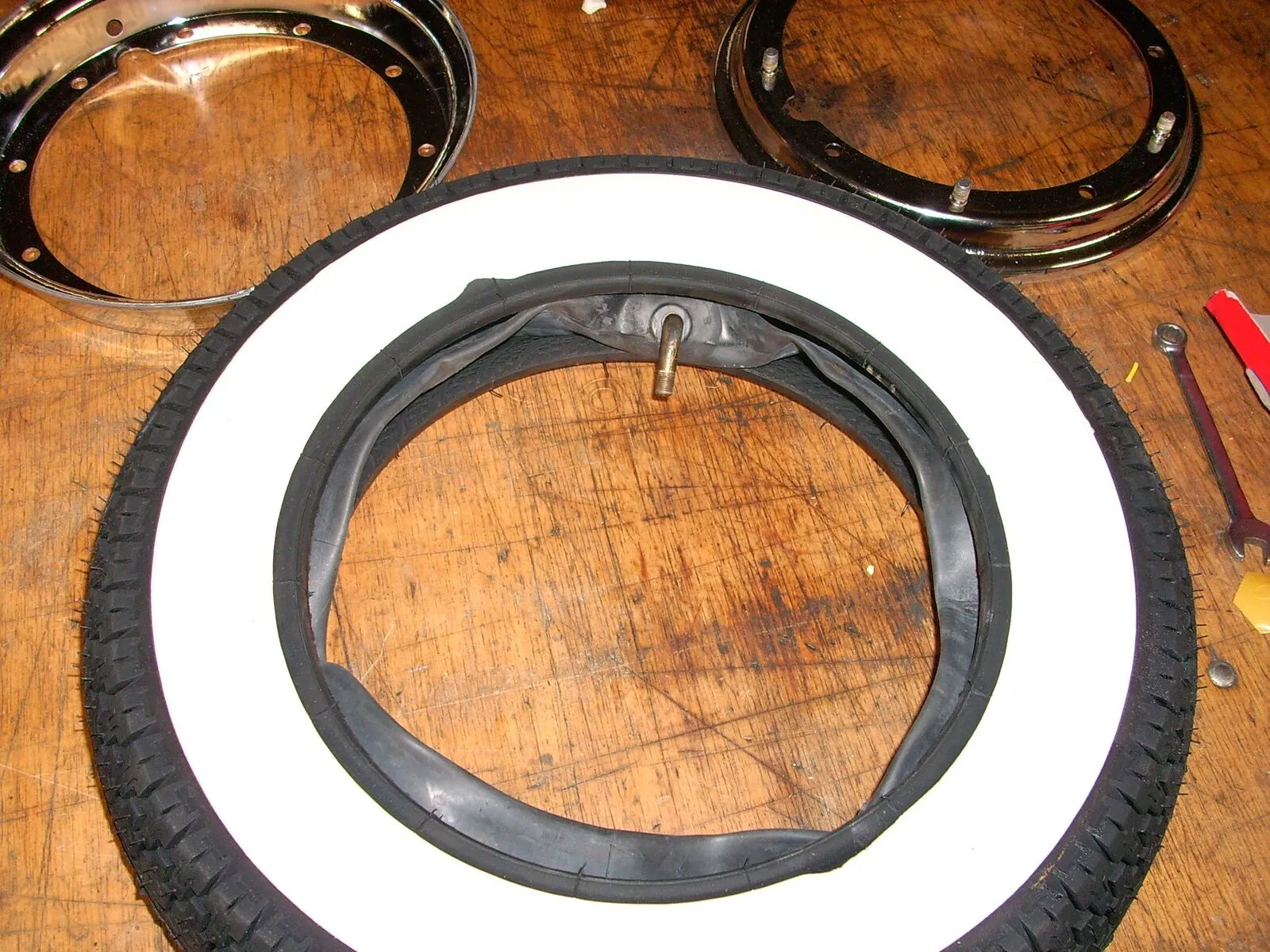

    1. Arbeitsgang
    Zuerst den Schlauch in den Reifen Legen
    Immer beim Reifenwechsel einen neuen Schlauch verbauen ist sicherer, nicht an der falschen Ecke sparen. :thumbup:

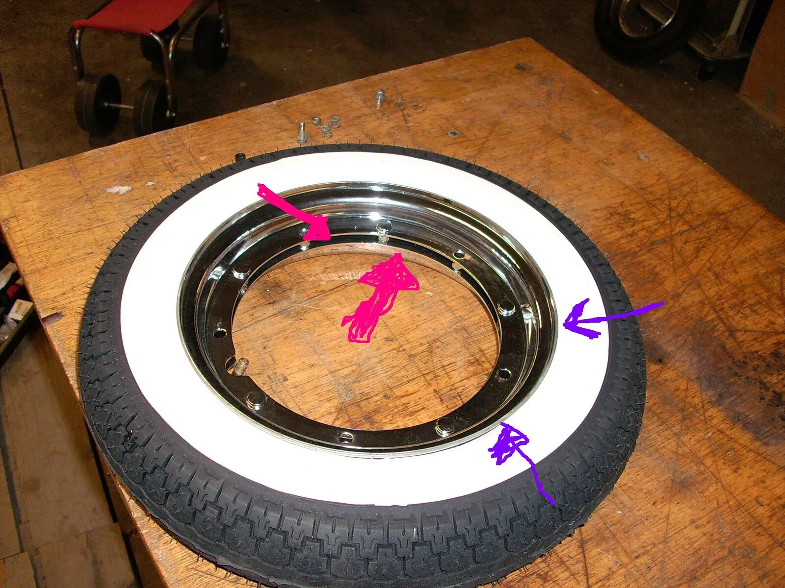

    2. Arbeitsgang
    Die Felge mit dem Ventileingang nehmen und auf den Reifen mit dem Schlauch drauflegen. Dabei das Ventil einführen.

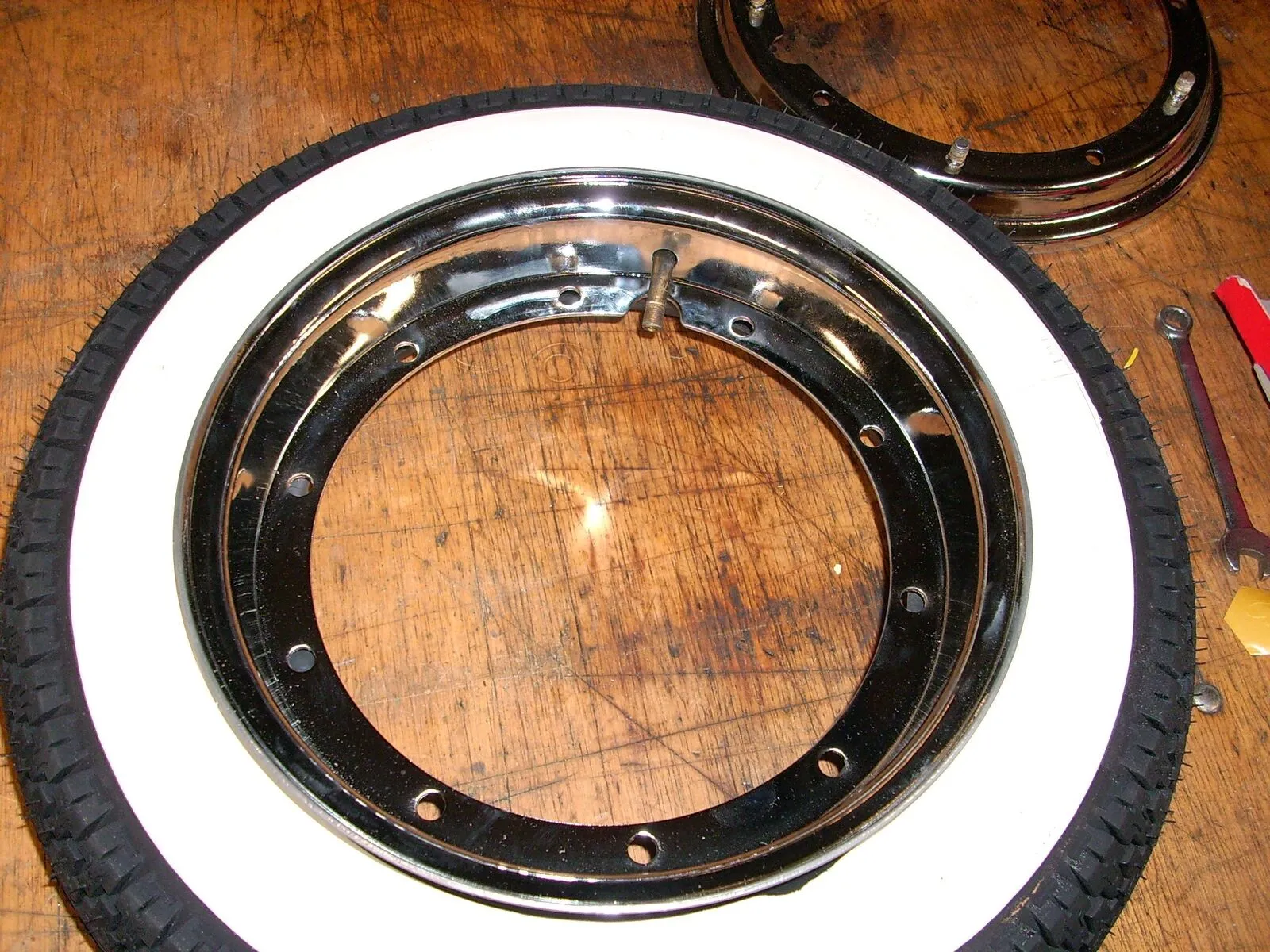

    3. Arbeitsgang
    Reifen mit der einen Felgenseite drehen und den Schlauch mit Luft etwas füllen
    Verhindert Quetschungen am Schlauch beim zusammensetzen der Felge
    4. Arbeitsgang
    Die andere Felgenseite nun jetzt leicht mit Fett oder Kupferpaste an der andruckstelle einfetten (Verhindert Verkleben mit dem Rost) langsam draufsetzen.

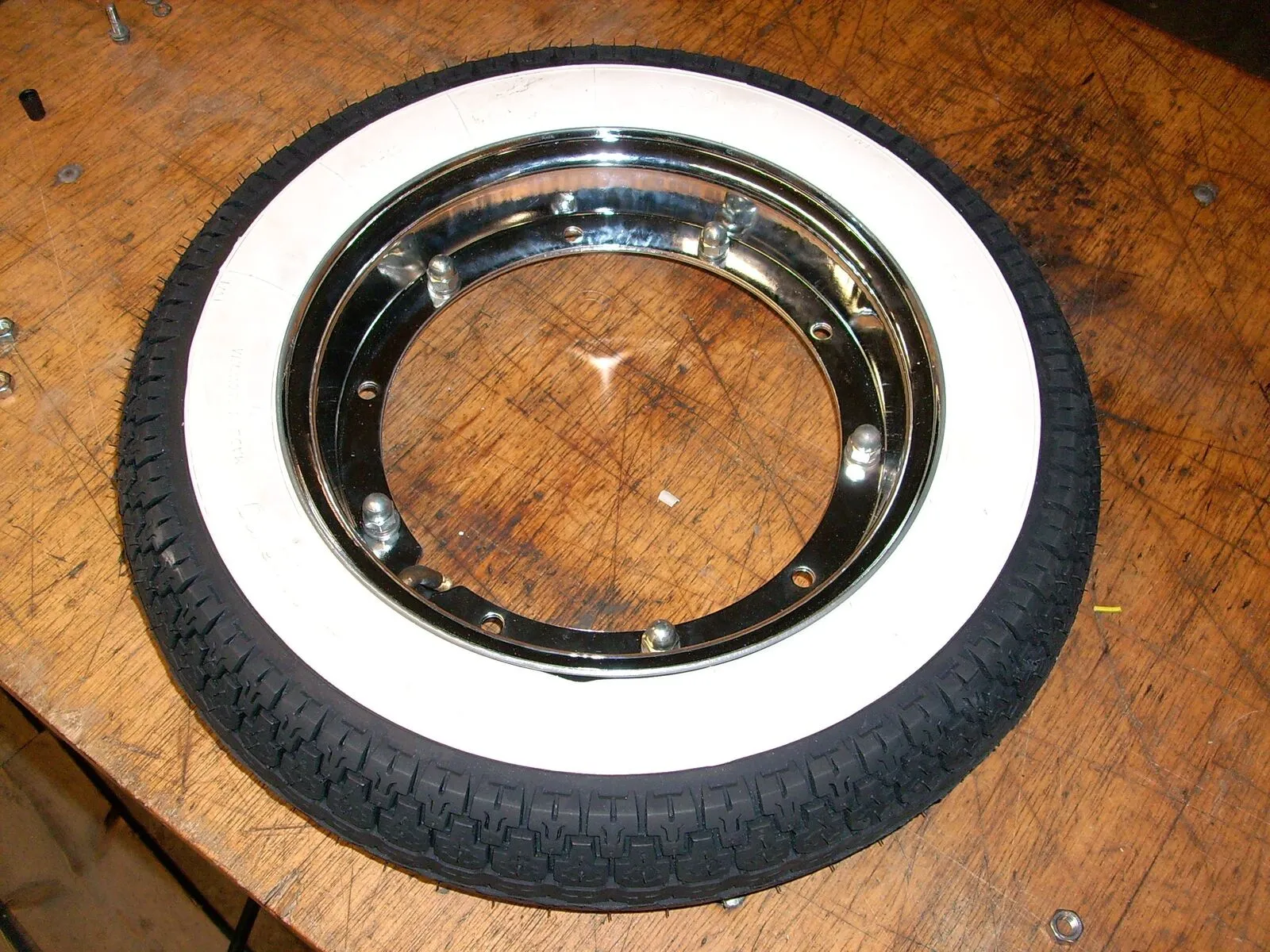

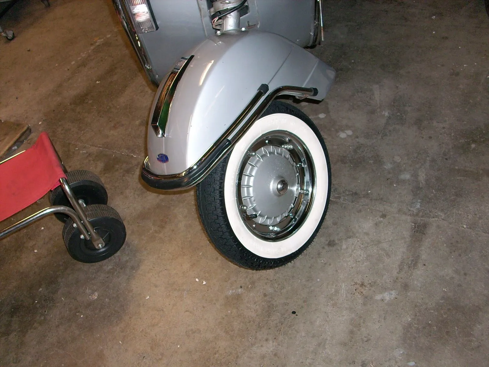

    5. Arbeitsgang
    Die Felge Drehen und die Muttern montieren
    Zuerst die Unterlegscheibe, Federring und dann erst die Mutter.
    Zuerst alles handfest montieren dann über Kreuz Festziehen.
    hier die Variante mit Hutmuttern.

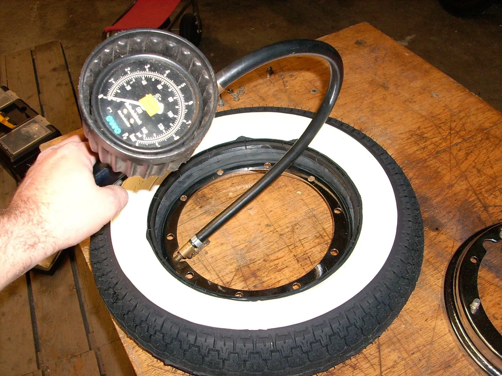

    Danach auf den Reifen mit den Vorgeschriebenen Reifendruck Füllen.
    (Ich nehme immer 2,5 bar. Beim Ersatzrad sogar 2,7 bar.)
    Und dann kann der Reifen Montiert werden.

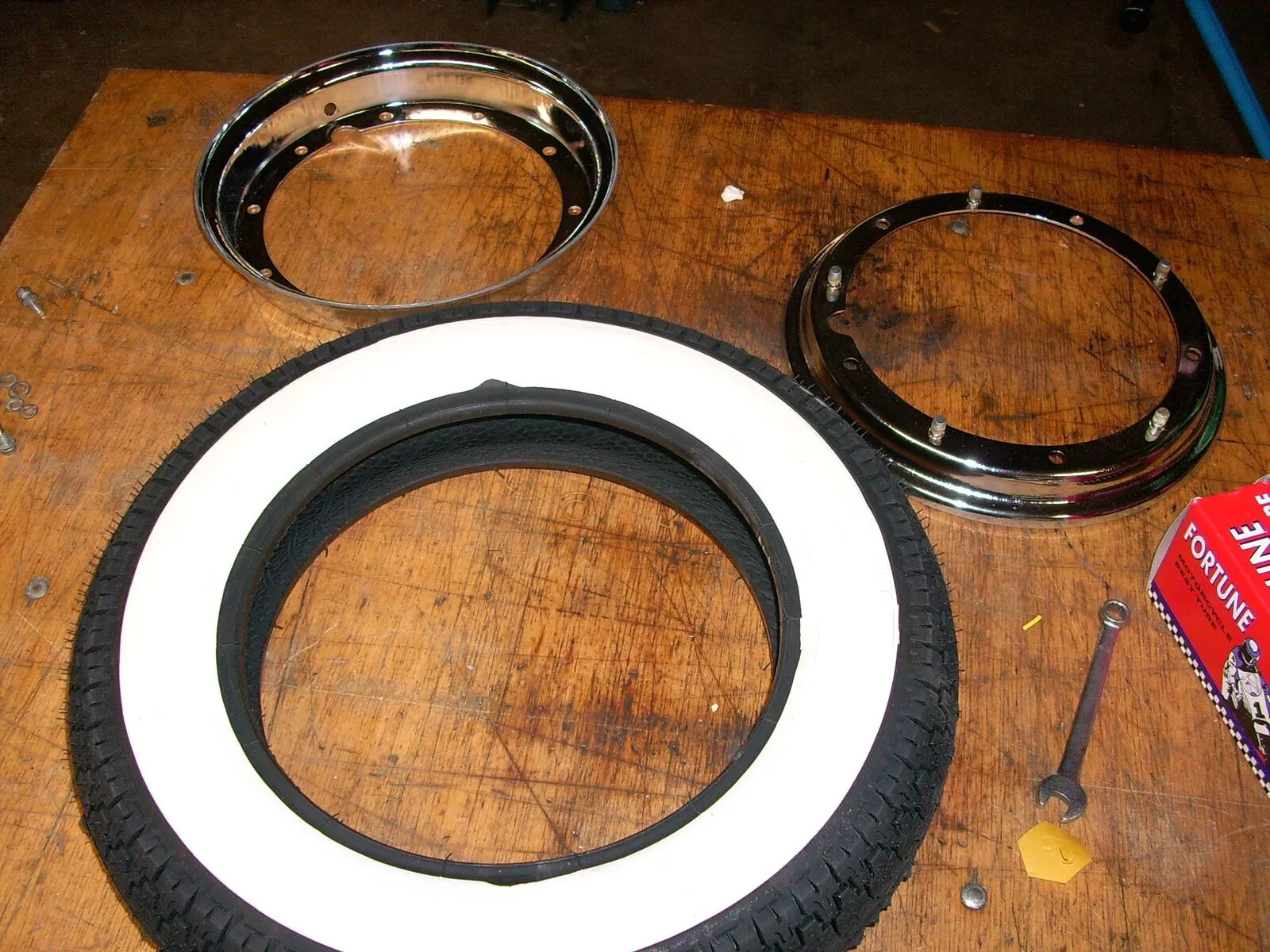

    Hier die Montage mit V2A Hutmuttern,
    Gruß Peter

    So Volks ich zeige jetz mal ein Pic wo ich meinte wo das Fett oder Kupferpaste hinkommt und man Reifenmontagepaste oder Spüli verwenden sollte.
    Rot für Fett oder Kupferpaste
    Blau für montagepaste oder Spüli
    Damit ihr jetzt wisst wo ich es gemeint hatte.
    Soll Verhindern Damit sich nicht Die Felgen Vergammel miteinander.
    Gruß Peter
