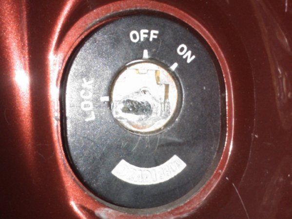

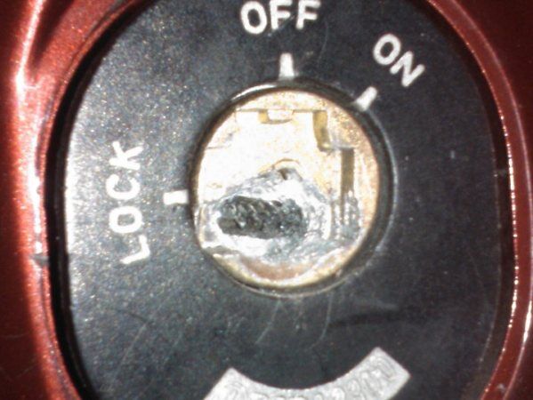

    So,da bin ich wieder.Mal ein kurzer Lagebericht; Ich habe den abgebrochenen Bohrer mittlerweile aus dem Schloss entfernt bekommen Nagelschere sei Dank.
    Nun habe ich es halt weiter mit bohren versucht,bin mir aber jetzt unsicher wie weit ich noch gehen kann in Tiefe und Breite mit dem Bohren ohne dass ich etwas beschädige was nachher schwer zu ersetzen wäre.Also habe ich mal 2 Fotos von dem Schloss gemacht und wollte mal nachfragen wie weit ich nach euren Erfahrungeberichten noch gehen kann.
    Schloss lässt sich leider momentan noch nicht drehen...
    Besten Gruß
      • 46.3 kB
      • 599 × 450
      • 213
      • 44.77 kB
      • 599 × 450
      • 212
  • prometheus0815
    12,971
    2,520
    • February 22, 2011 at 21:35
    • #4,072
    Ach Du liebe Güte, Du fräst das ja richtiggehend aus! Einmal mit einem 8er Bohrer 30 mm tief zentrisch bohren reicht völlig. Das steht so auch in all den Schloss-Ausbohr-Threads hier im Forum.
