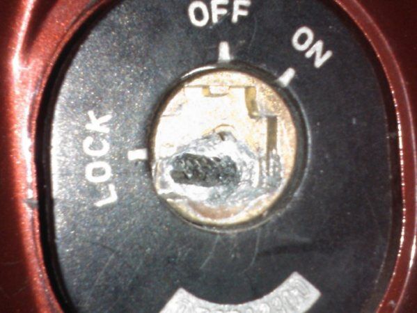

    So,da bin ich wieder.Mal ein kurzer Lagebericht; Ich habe den abgebrochenen Bohrer mittlerweile aus dem Schloss entfernt bekommen Nagelschere sei Dank.
    Nun habe ich es halt weiter mit bohren versucht,bin mir aber jetzt unsicher wie weit ich noch gehen kann in Tiefe und Breite mit dem Bohren ohne dass ich etwas beschädige was nachher schwer zu ersetzen wäre.Also habe ich mal 2 Fotos von dem Schloss gemacht und wollte mal nachfragen wie weit ich nach euren Erfahrungeberichten noch gehen kann.
    Schloss lässt sich leider momentan noch nicht drehen...
    Besten Gruß

    Ach Du liebe Güte, Du fräst das ja richtiggehend aus! Einmal mit einem 8er Bohrer 30 mm tief zentrisch bohren reicht völlig. Das steht so auch in all den Schloss-Ausbohr-Threads hier im Forum.

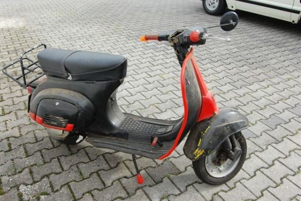

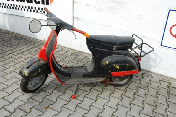

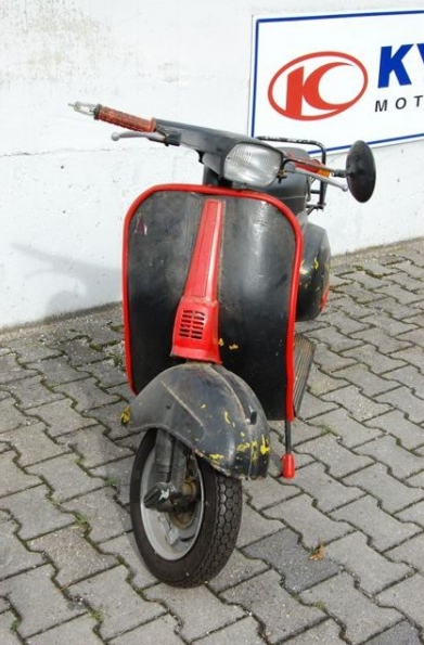

    kann mir jemand sagen warum die so teuer ist (Preis 2 läge bei 3500€)?
    Preis 1 liegt bei 750 €
    Preis 2 liegt bei 3500 € ?(
    ps. ist eine V5A2T 1.Serie (D)
    hier noch die Beschreibung:
    [font='&quot']Schwarz überpinselt darunter kommt der Originallack
    hervor dieser war Senfgelb. Roller für Bastler. Oder zum Restaurieren von uns,
    BE wird von Vorbesitzer gerade noch gesucht. Motor dreht. [/font]
    Bilder im Anhang

    Ich vermute jetzt mal das Preis 2 der Preis für die vom Verkäufer restaurierte Vespa ist. Dann rechne doch einfach mal:
    Motorrevision
    Rahmen zerlegen, strahlen, richten, schweißen etc.
    Grundieren und lackieren
    Zusammenbau
    Jetzt setzt du zusätzlich zu den reinen Materialkosten noch ca. € 50.-- bis € 60.--/Std. an und dann weißt du warum sie soviel teuerer ist. Und wenn die Restauration gut gemacht ist dann mit auch zurecht.

    jo preis 2 wär hald restauriert
    Was mich nur irritiert, es stehn öfter solche V50 Special drin bei denen der Zustand ähnlich ist, aber bei denen beträgt Preis 2 nur ca. 1600 - 1900 €

    Zwischen restauriert und "restauriert" gibt es eben Unterschiede.
    Restauriert von einem Händler heißt für mich: Alle Teile des Rahmens werden abgebaut und einzeln zum lacken vorbereitet und lackiert. Vorher wird das Blech wo nötig geschweißt und gerichtet. Der Motor wird zerlegt und die Lager und Verschleißteile ersetzt. Dannach ist die Vespa in einem Zustand der dem neuwertigen gleichkommt. Außerdem leistet der Händler Gewährleistung auf den Roller und seine Arbeit. Und er zahlt Mehrwertsteuer.
    "Restauriert", meist von Privatanbietern: Der Motor wird ausgebaut und der Rahmen, häufig auf den angerauten alten Lack, nach großzügig Spachtel lackiert. Meist sind dann auch Teile (Schrauben,Hebel, etc) lackiert die eigentlich nicht lackiert gehören. Der Motor wird gereinigt, wenn man Glück hat zumindest die einfach erreichbaren Teile ausgetauscht, und mit neuer Zündkerze wieder eingebaut. Verkauf wie gesehen.
    Das Endergebnis sind zwei Roller die sich auf den ersten Blick, vor allem auf Fotos, wenig voneinander unterscheiden. Aber im Ersten stecken Teile und Arbeitzszeit die Geld kosten und im Zweiten wird mit wenig Aufwand ein Blender geschaffen der schnell möglichst viel Geld bringen soll.

    Ich glaube, Fossnos meinte Preise für restaurierte Vespen bei ein und demselben Händler, der wahrscheinlich immer die gleichen Maßstäbe an seine Restaurierungen anlegt.
    An denen mit niedrigerem "Preis 2" ist dann halt weniger zu tun. Den Zustand z.B. des Trittbretts kann man anhand der von Dir geposteten Bilder überhaupt nicht einschätzen. Wenn da ein neues rein muss, ändert das natürlich einiges am Arbeits- und Materialaufwand und folglich auch an den Kosten.

    In dem Fall hast du sicher recht. Wobei ich mir bei dem geposteten Roller auch vorstellen kann des der darunterliegende Orginallack (senfgelb) bei einer Restauration wieder freigelegt werden soll.
    Aber wenn es um unterschiedliche Roller des gleichen Händlers geht schafft man sich Sicherheit durch -- Anrufen und fragen.
