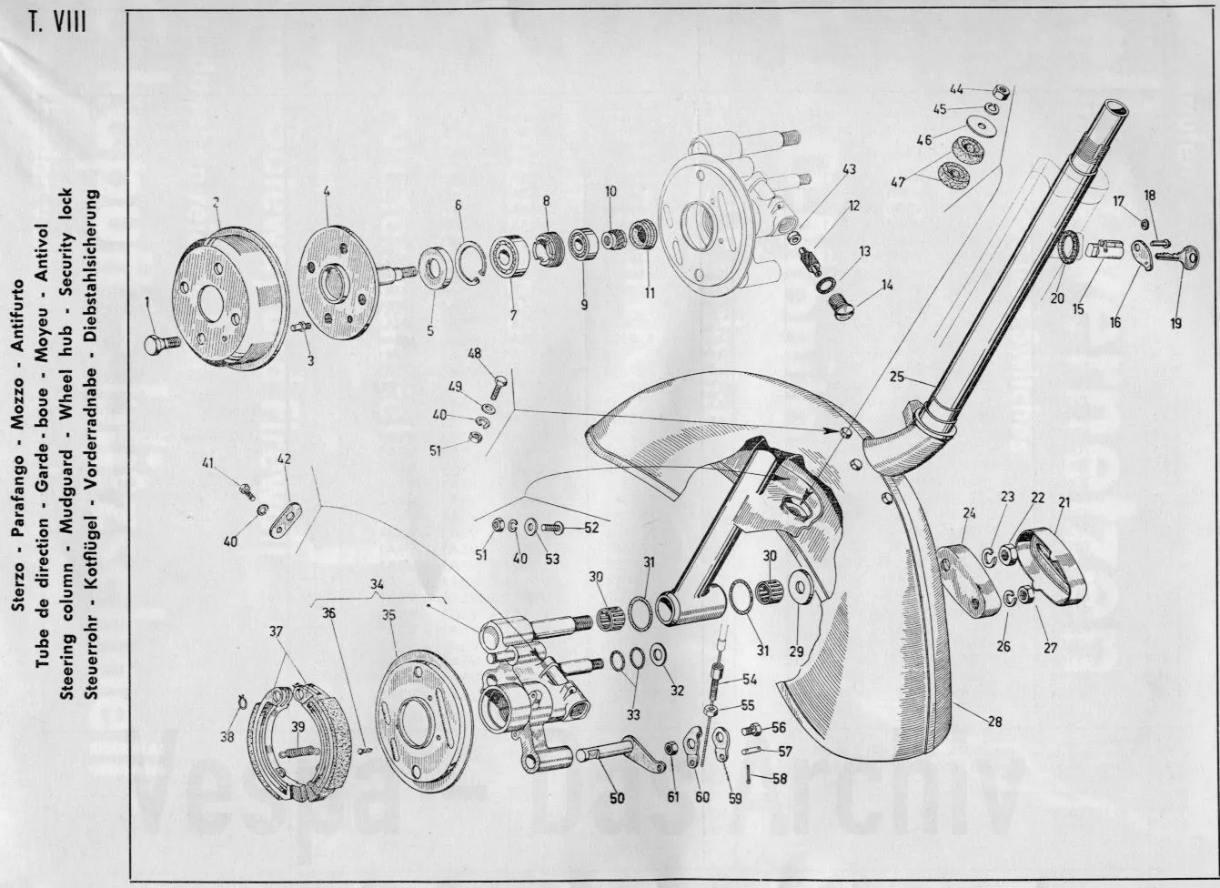

    Hat irgentjemand von euch eine Explosionszeichnung oder so von Der V50 vorne Schwinge. Mir gehts zum die ganzen Oringe die zwischen der Ankerplatte und den Dämpfer und der Schwingenabdeckung hier überall verbaut sind. Wenn nicht weiß jemand welche Oringe ich brauche?
    Bisher hab ich zusammen:
    2 Nadellager, 2 Lager für die Achse, 1 Simmering Achse,
    Und jetzt fehlen mir nur noch die O ringe.
    Viel Spaß A10S10

    Viel Spaß A10S10index.php?page=Attachment&attachmentID=16669&h=6ac300f7124940defb7b7793151bdaaaf4cd73a3&thumbnail=1&embedded=1
    tausend Dank
