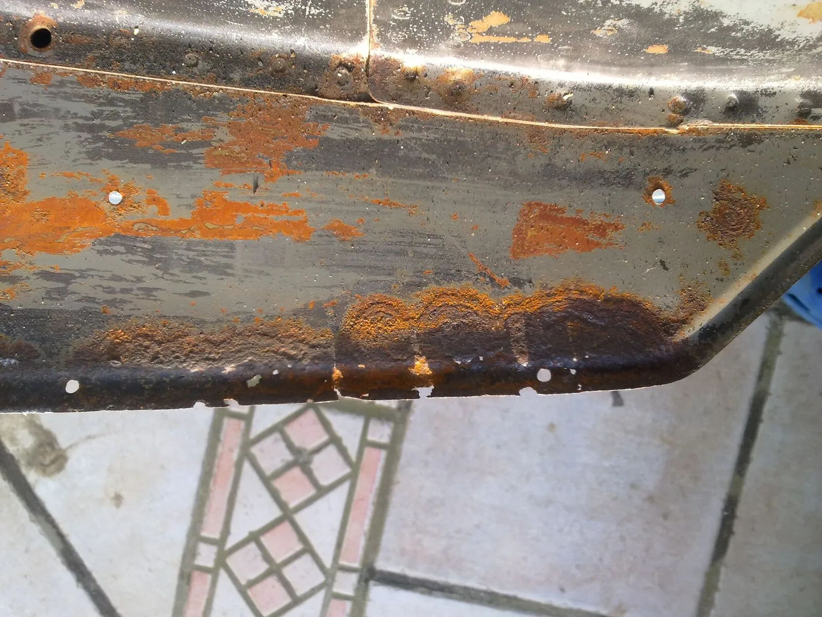

    • #6,725

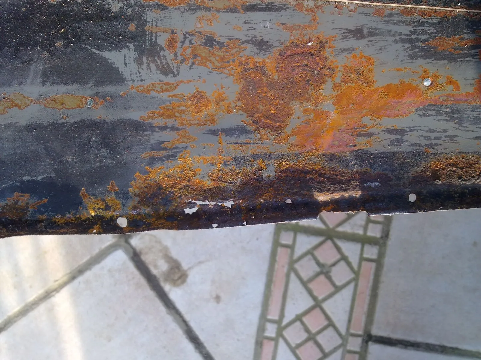

    moin
    danke für die antworten zur zgp.
    und nun kommt schon wieder eine :rolleyes:

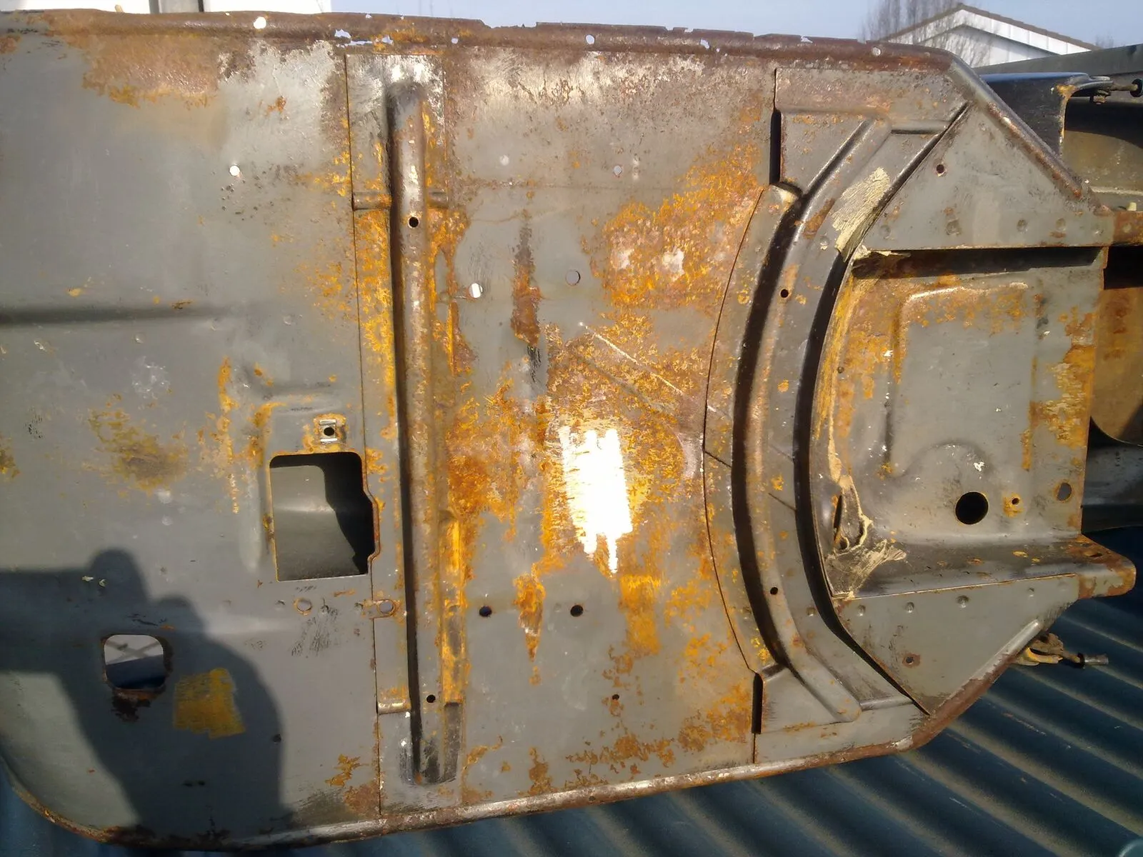

    muß ich da schon schweißen, oder bekomme ich die löschen anders zu.
    Gruß Chris

    • March 25, 2013 at 19:37
    • #6,726
    spachteln mit Glasfaserspachtel... wenn Du dich doch zum schweißen entscheidest, press auf der Gegenseite ein Stück Kupfer dagegen

  • vespaschieber
    Captain no more Morgen
    110
    20,635
    4,003
    Ludwigsburg
    • March 26, 2013 at 15:28
    • #6,727
    "jehova,jehova"
    lass dir das für nen zehner in ne kaffekasse zupunkten. schön wirds sowieso nicht :D

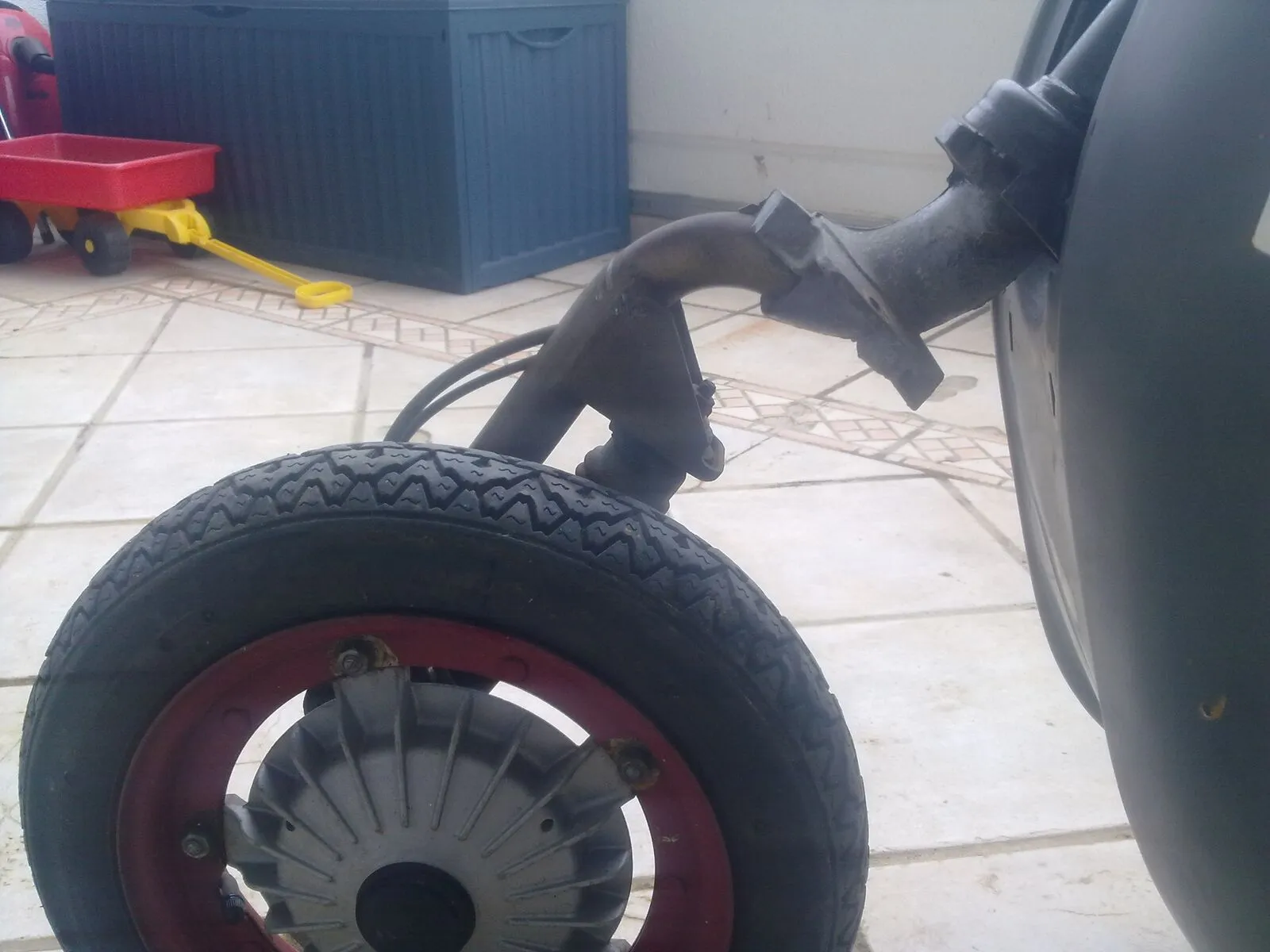

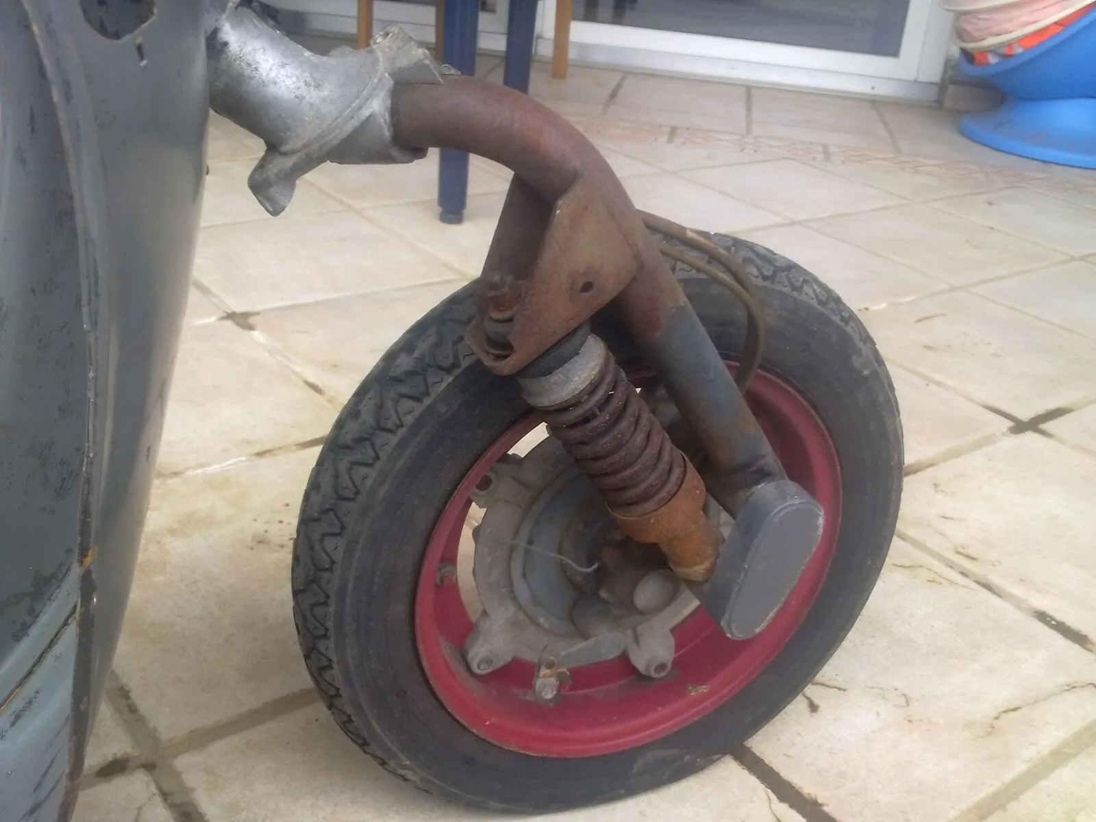

    • March 29, 2013 at 12:21
    • #6,730

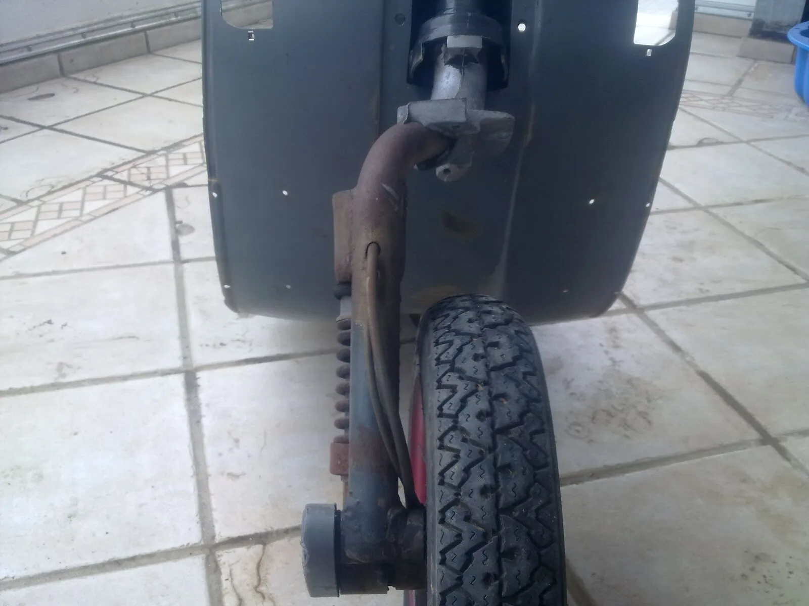

    moin
    ich mal wieder.

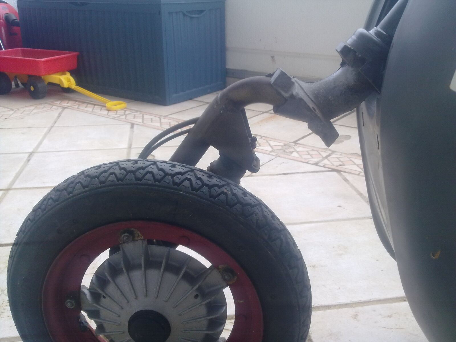

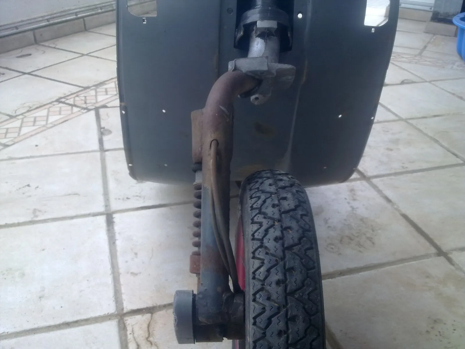

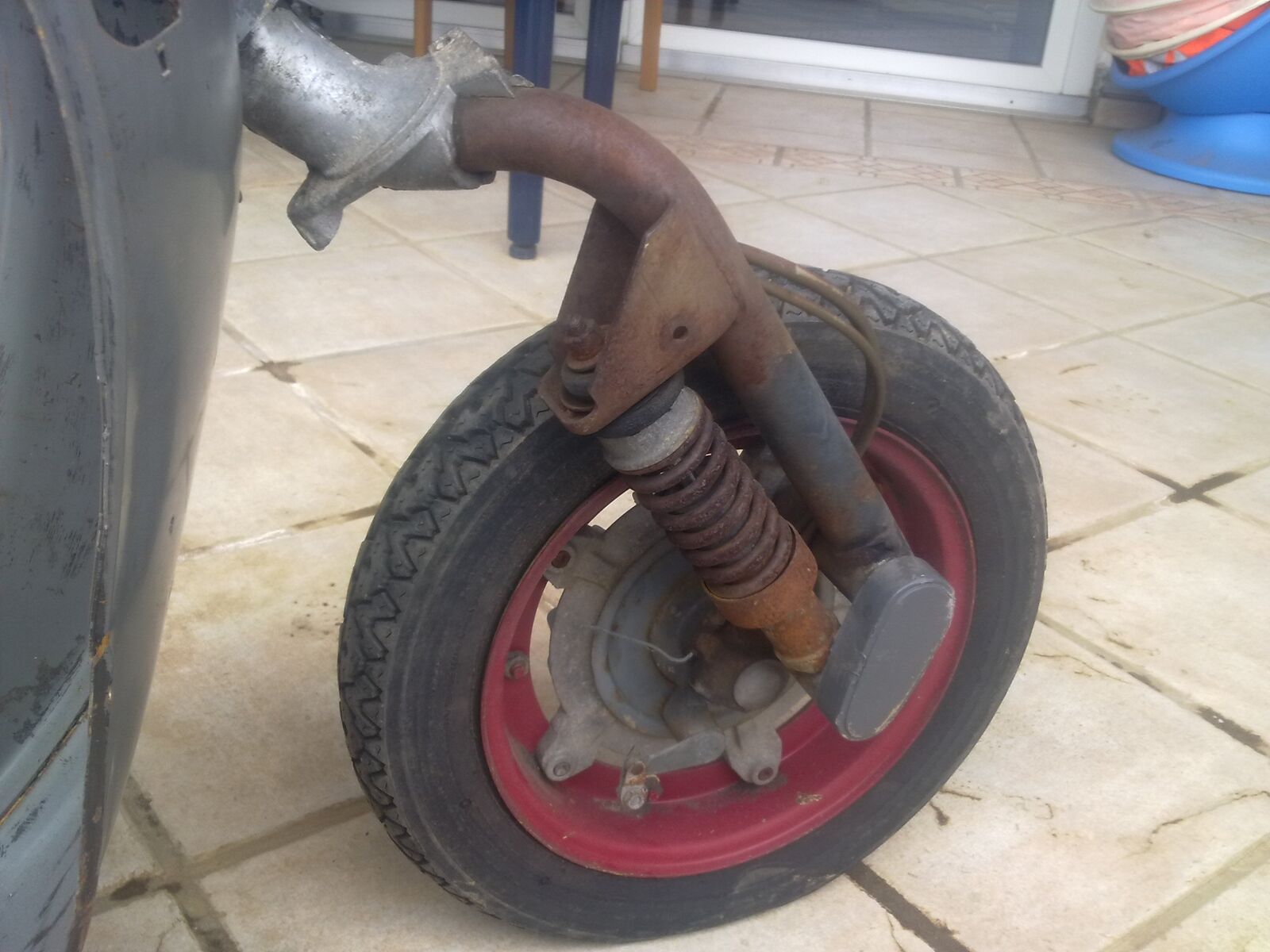

    jetzt weiß ich nicht, was ich da für eine gabel habe.
    von der pk50s ist sie wohl nicht. die war bei dem haufen dabei, den ich
    für nen appel und en ei bekommen habe. ;)
    Gruß Chris
  • seb.d.
    Dauergast
    1,679
    13,104
    2,247
    Bensheim, Deutschland
    • March 29, 2013 at 13:15
    • #6,731
    müsste für ne pk s sein aber nicht das deutsche modell

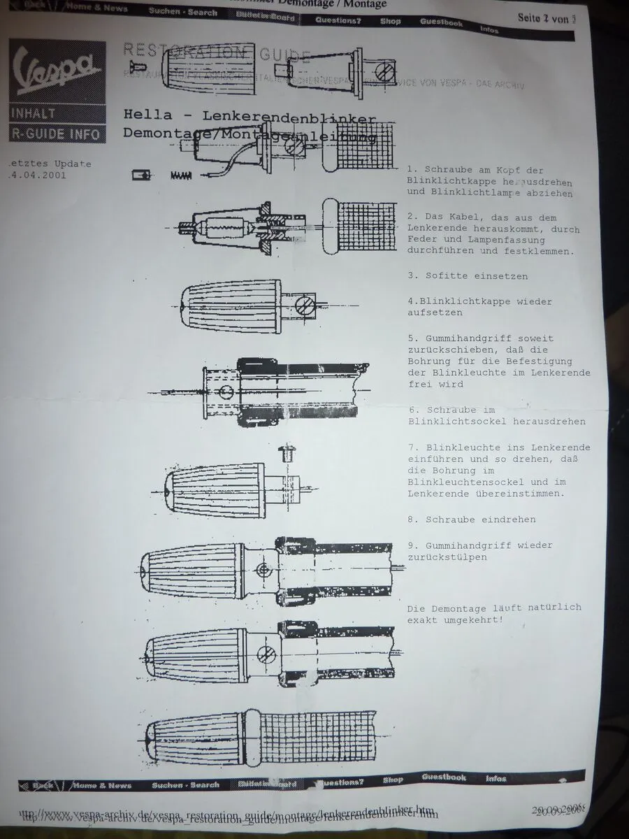

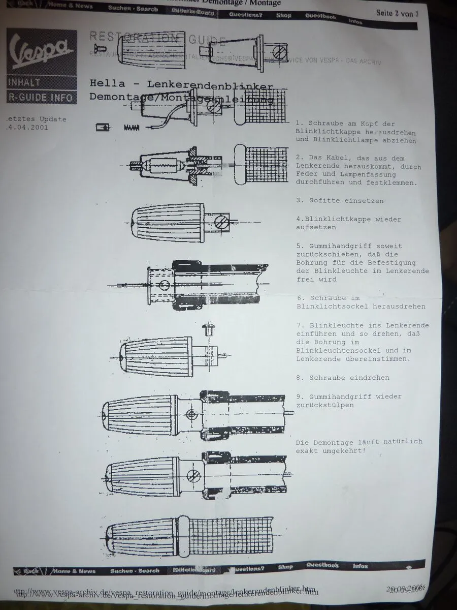

    • April 2, 2013 at 11:51
    • #6,732
    kann mir jemand sagen wie die lenkerendenblinker an den innenrohren befestigt sind ?
    mir fehlt da ne madenschraube oder so, hab schon ewig keine originalen mehr verbaut.
    ESC # 582
    2,585
    62,120
    11,831
    • April 2, 2013 at 11:57
    • #6,733
    lenkerendblinker montieren
  • dark_vespa
    muffi_darky
    28,720
    5,574
    Kleinblechverstümmler
    • April 2, 2013 at 12:00
    • #6,734
    mhh meine innen rohre ragen aber nicht so weit raus.
    der lenker is von einer ehemaligen 4 blinker spezial,
    komisch
    ESC # 582
  • dark_vespa
    muffi_darky
    28,720
    5,574
    • April 2, 2013 at 12:04
    • #6,735
    mit was werden die dann verschraubt ?
    madenschrauben, 6 kant, usw. ?
    ESC # 582
    2,585
    62,120
    11,831
    • April 2, 2013 at 12:37
    • #6,736
    dark_vespa: Mit einer normalen Schraube. Bin mir jetzt nicht mehr ganz sicher aber ich glaube die Hella-Einsätze haben ein Gewinde.
  • dark_vespa
    muffi_darky
    28,720
    5,574
    • April 2, 2013 at 12:39
    • #6,737
    na dann muss ich heut nochmal nachsehen, das hat samstag alles irgendwie nicht so gepasst.
    ESC # 582
    2,585
    62,120
    11,831
    • April 2, 2013 at 12:43
    • #6,738
    dark_vespa: Hab die Hella-Monateanleitung gefunden.
  • dark_vespa
    muffi_darky
    28,720
    5,574
    • April 2, 2013 at 12:47
    • #6,739
    Ah jetzt ja - eine Insel !!
    Immer dieses Original Zeugs.. braucht kein Mensch ;)
    Danke
