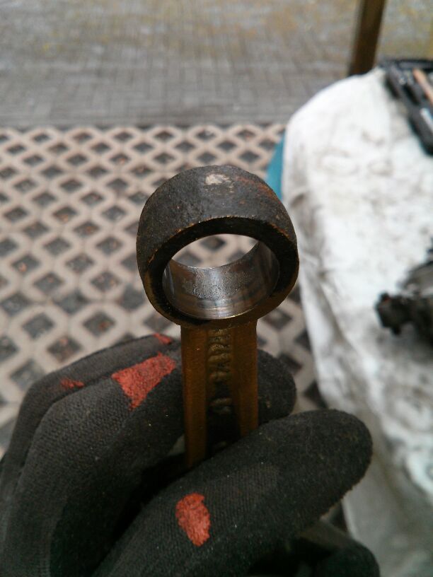

    Ist das noch fahrbar? (albert ich will nur hören was der rest sagt :) )

    Meinste weil das Loch nicht mittig sitzt ?? Mach nen neues Lager rein und nen neuen Bolzen und wenn es dann kein Spiel hat würd ich die KW noch fahren !!!

    ich meine den verschleiß. Mir ist mein pleuellagerkäfig gerissen mit der welle

    Es gab mal minderwertige Pleullager die verkauft wurden , war es ein schwarzes Lager ? Hier gibt's dazu auch irgendwo ein Thread dazu , kann ich nur leider grade nicht finden !
    Würde ein Neues nehmen und nen neuen Bolzen , wenn dann kein Spiel vorhanden ist , ist es OK !
    Wenn nicht dann KW neu !

    die oberfläche des pleuelauges ist schon rauh ausgerieben, man sieht die schlifffacetten der nadelrollen. da fährste gar nichts mehr. das neue lager fetzt es dir gleich wieder.

    Ohne Erfahrung mit so ner welle zu haben würde ich das bei <75 ungefrästen Kubik einfach verbauen und davor mal mit nem feinen Schnirgelpapier drüberrutschen. Spiel sollte das ganze natürlich nicht haben.

    mhja das ist das problem, ich fahr 102 mit ziemlich viel fräserei am block, motor dreht schon sehr sehr hoch.. Ich hab mir jetzt eine neue besorgt
