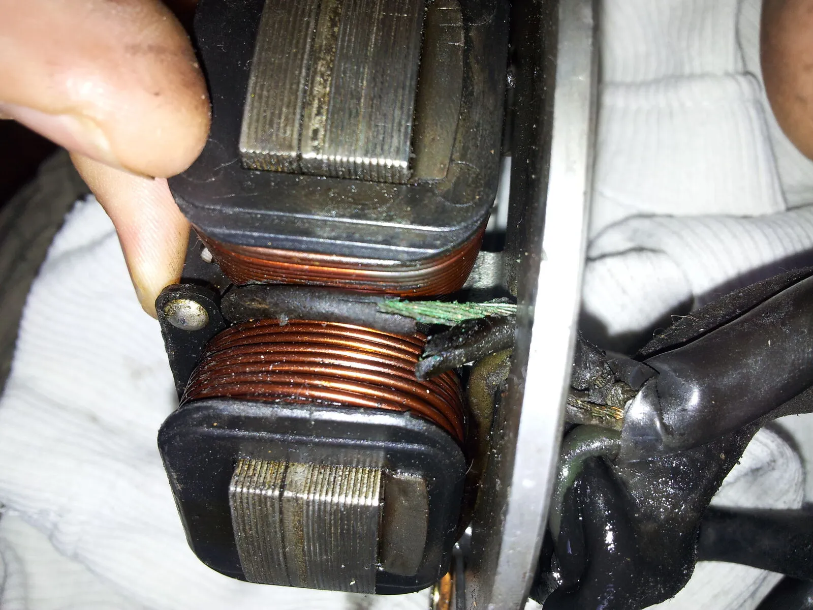

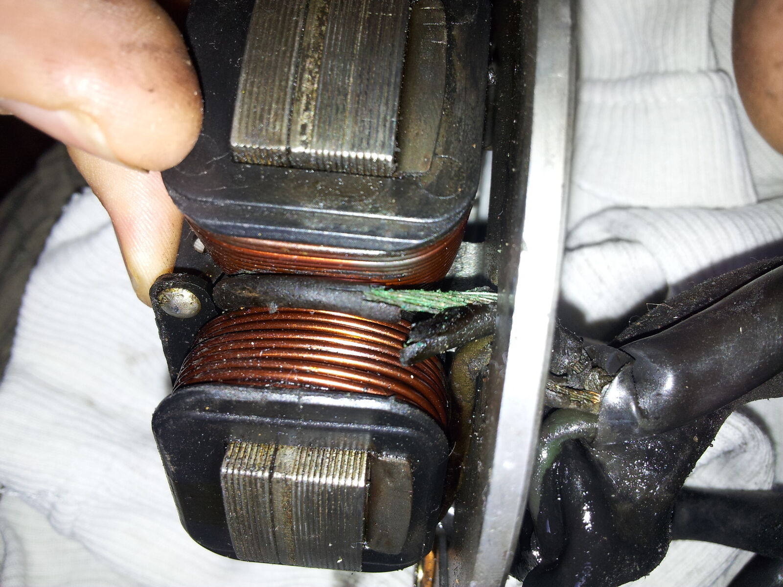

    Habe keinen Zündfunken mehr.
    kontaktlose 12V im ETS- Motor.
    Von den drei Kabeln, die zur CDI führen scheint nur das grüne Saft zu liefern (mit Prüflampe getestet). eher Pick-up oder eher Spule im Sack?
    Rahu: Ist vielleicht zu lang übersetzt für die Berge... Kupplungsdeckel runter und Primärzähne zählen.

    Haste schon die Kabel der Zündgrundplatte komplett überprüft ? Isolierung kaputt und liegt auf Masse ??

    Ging in der pampa noch nicht. Kein multimeter dabei.
    Werd heute mal die zgp ausbauen und alles durchmessen.

    Ich denke, der fehler ist gefunden:
    Dann werd ich mal den lötkolben auspacken und neue kabel transplantieren.
    Danke cardoc!!!
