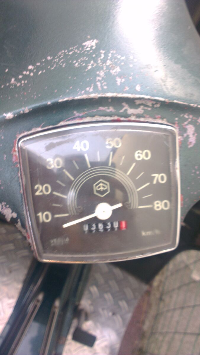

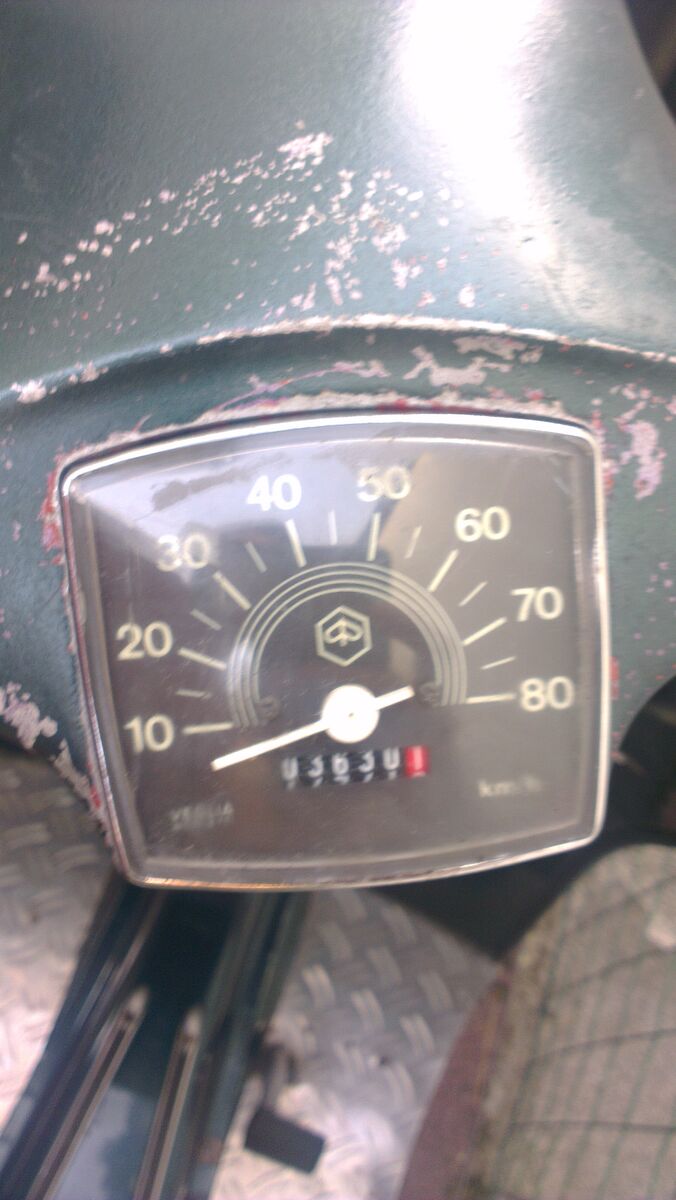

    Hallo Gemeinde!
    Noch ein paar kurze Fragen:
    Tacho: sitzt so richtig?

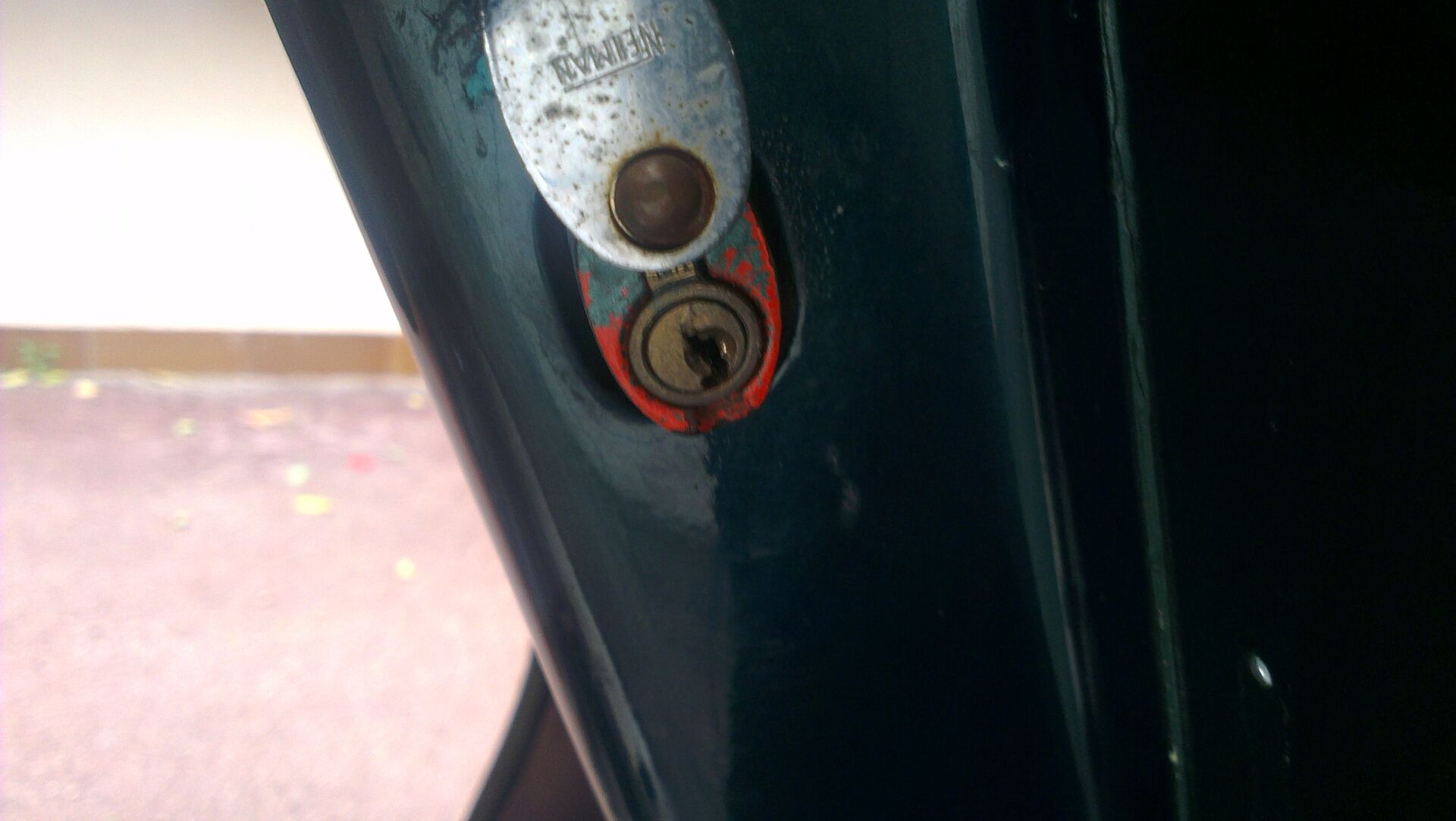

    Lenkschloss: Abdeckung abhebeln, mit 5mm Bohrer aufbohren Schlitzschraibenzieher rein und das Zeug raushebeln?

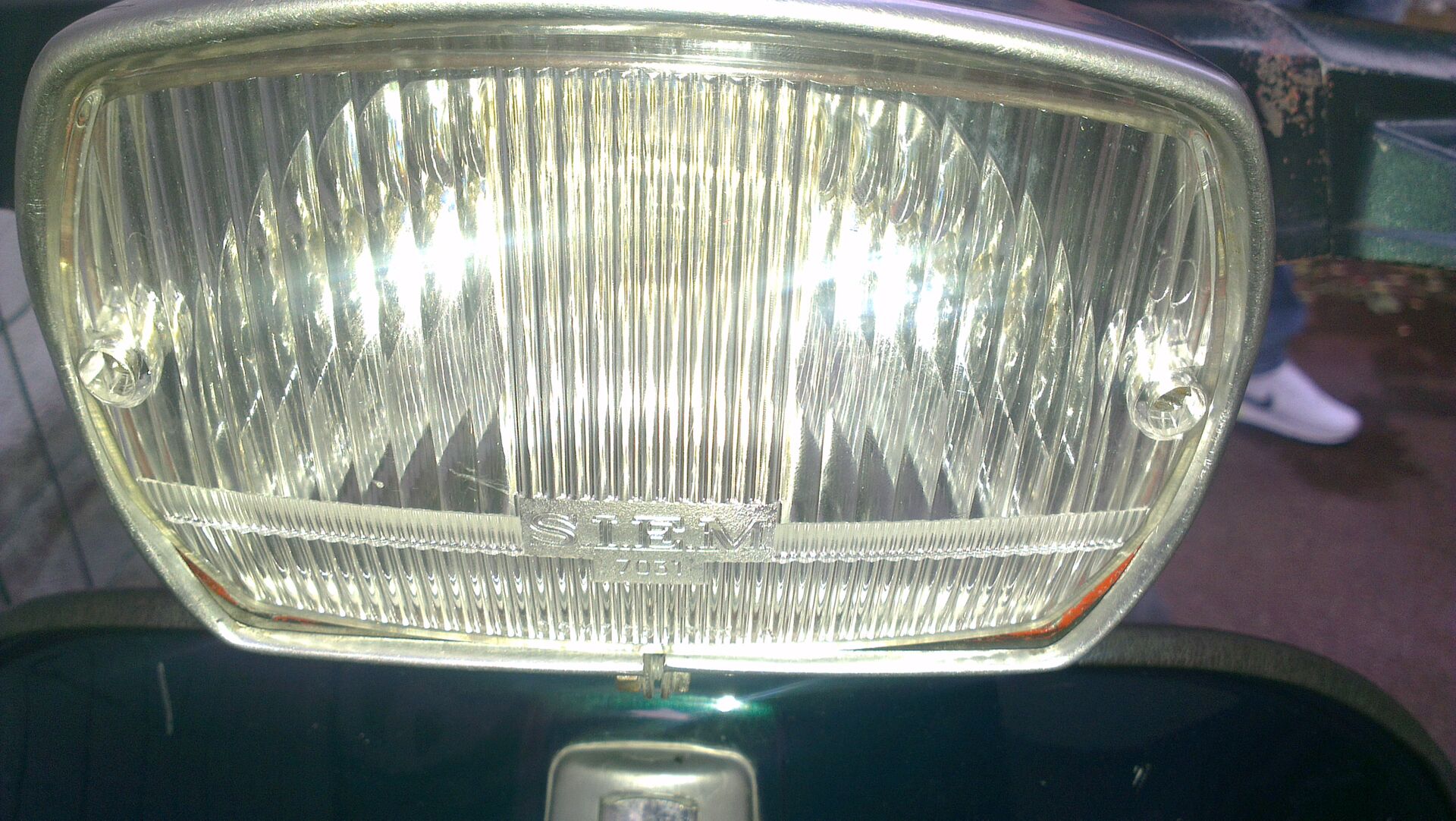

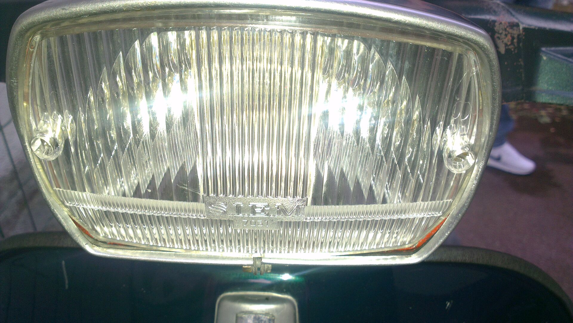

    Scheinwerfer: Ist das normal dass der Scheinwerferring unten nicht richtig sitzt?

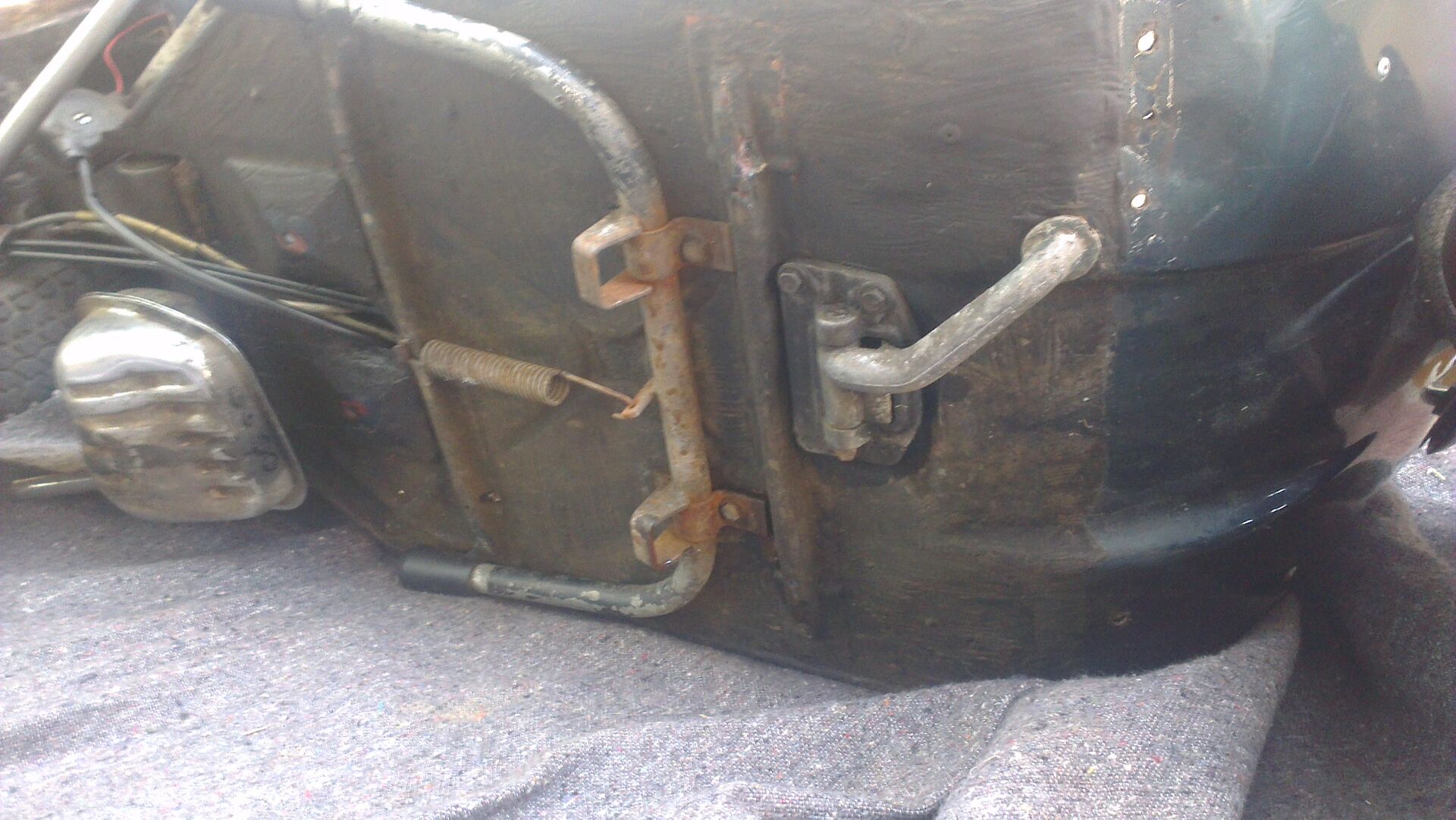

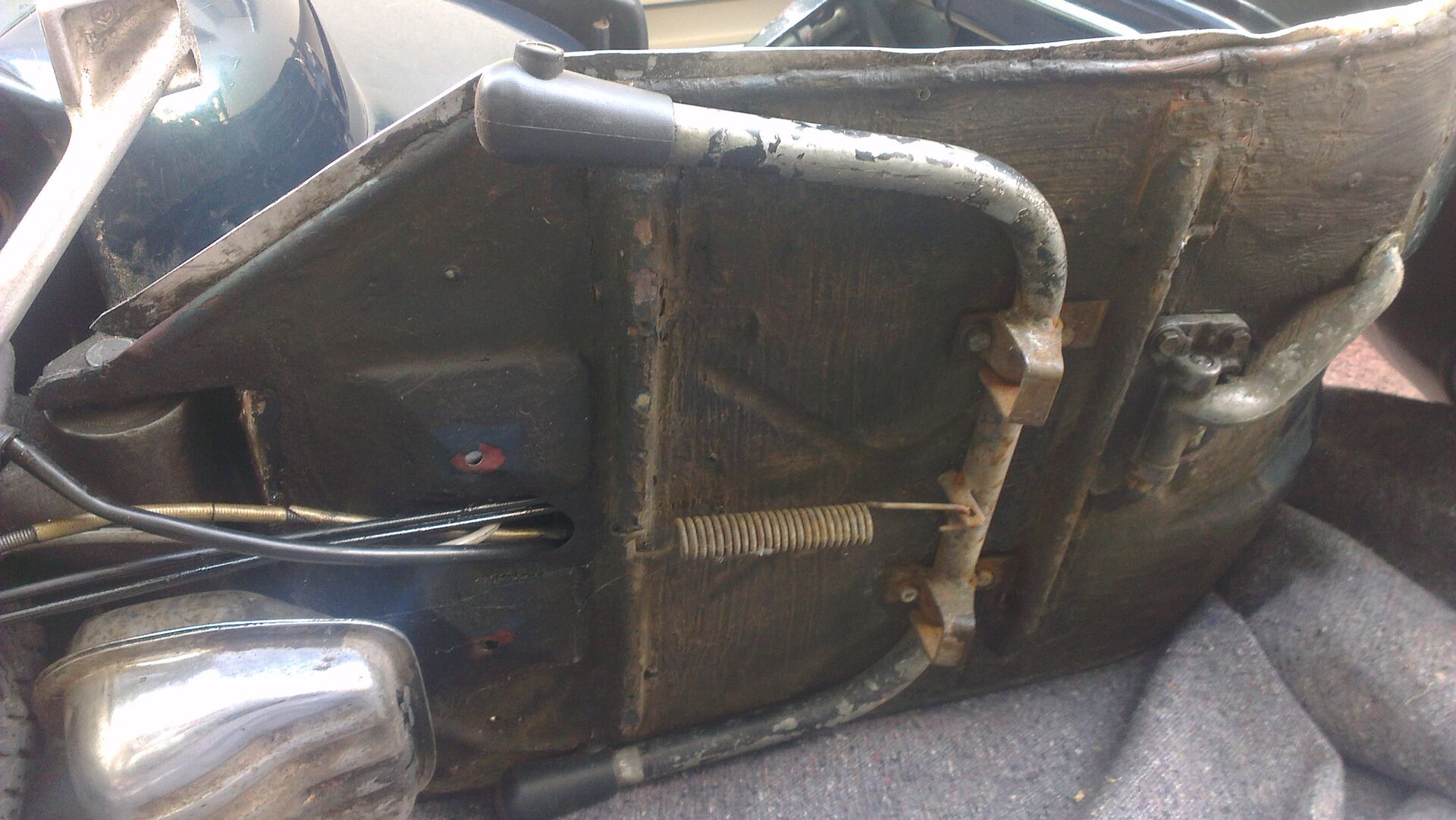

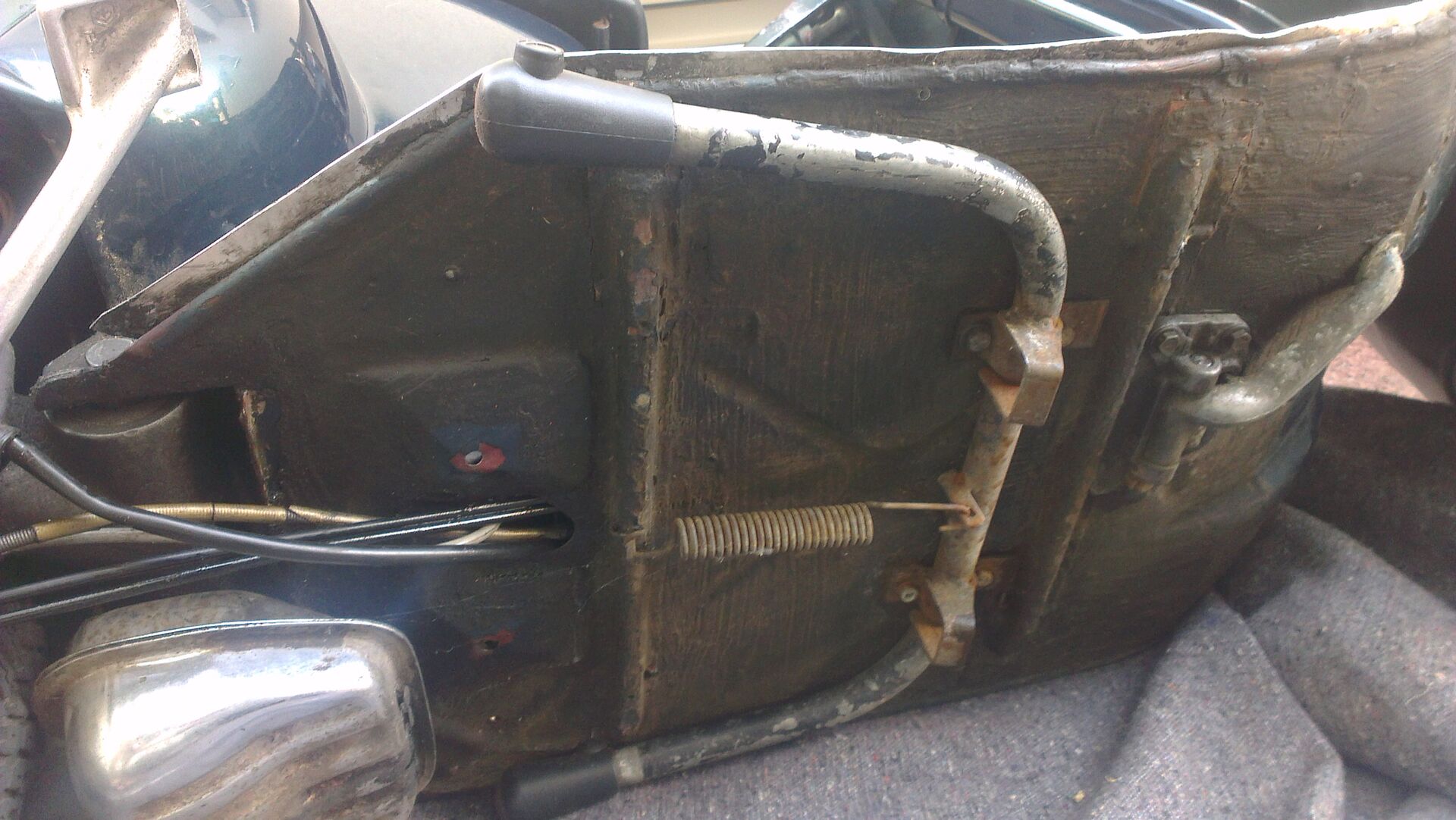

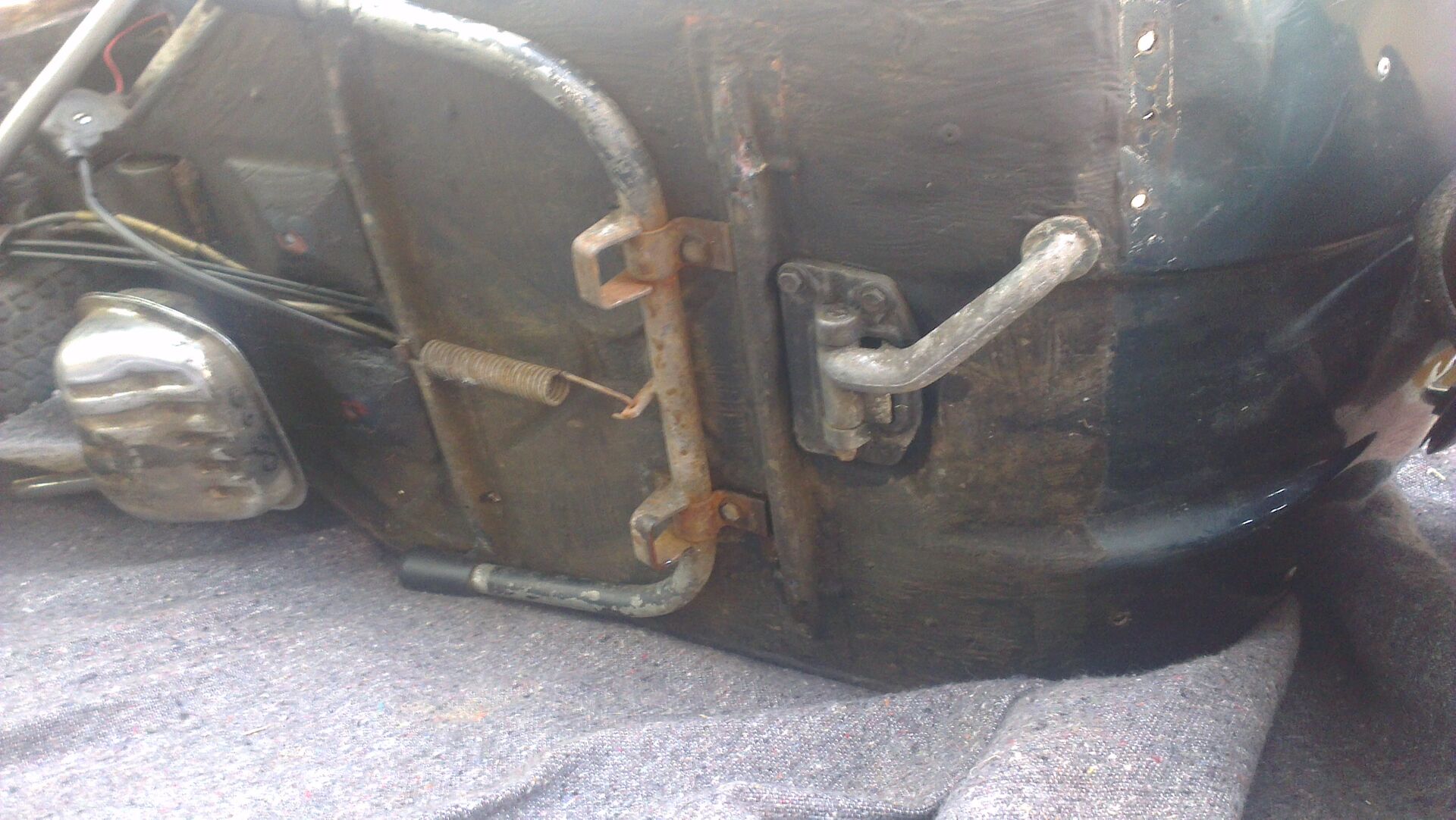

    Unterboden: Kann ich die hässlichen Riffelbleche bedenkenlos wegmachen oder würdet ihr das bei dem Unterboden nicht empfehlen?

    @Sasch1509:
    Lenkschloß: Abdeckung weg und reinbohren. Ich hab dann leicht gegen das Schloß geklopft bis alle Verriegelungen rausgefallen sind.
    Scheinwerfer: Ja, die Abdeckung sitzt nicht am Scheinwerfer sondern ist nur Zierde.

    Der Tacho passt so auch?
    Grüße
    2,591
    62,126
    11,831
    • August 6, 2013 at 22:28
    • #6,971
    @Sasch1509:
    Sieht soweit gut aus. Dichtung ist drunter? Kann man auf dem Bild nicht sehen.
