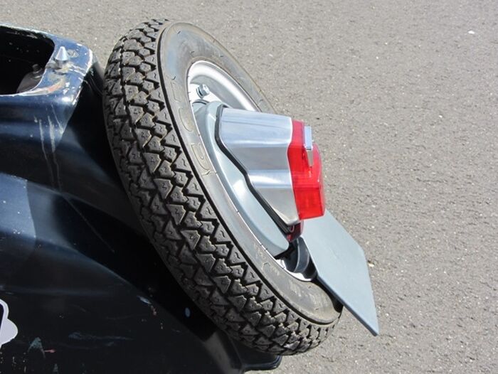

  • bei laufendem motor hinter den auspuff halten. :d
    na super, dafür müsste sie ja erstmal laufen - aber die gepäckträgervariante ist ja tricky... wenn schon nicht unter der backe finde ich das mal ne tolle lösung! im durchstieg (egal ob längs oder quer) würde mich ja nerven... aber ich würde mein handschuh(gerümpel)fach auch nicht hergeben wollen...

  • dankeschön für die bilder @rassmo :thumbup: das find ich ist auch mal ne interessante lösung, sieht gut aus :)
    das ist die spanische variante
    die finale frage ist nun was es in d damals gab :whistling:
    hast du bezugsadressen?

  • hast du bezugsadressen?
    erm, wenn du die spanische variante meinst, die gibt es mittlerweile bei pis oder scooter center(weiß nicht mehr wer von beiden glaub aber sc für sage und schreibe 140 € *kopfschüttel*

    edito sagt: @bingele28 hier ist er http://www.scooter-center.com/product/3330298/reserveradhalter+hinten+mit+ruecklichthalter+oem+qualitaet+vespa+v50+pv125+et3+grau?meta=3330298*scd_all_de*s18662232778864*ersatzradhalter*28*28*2*16
