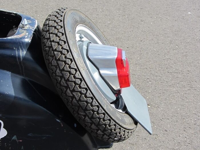

    Zitat von hosch
    dankeschön für die bilder @rassmo :thumbup: das find ich ist auch mal ne interessante lösung, sieht gut aus :)
    das ist die spanische variante
    die finale frage ist nun was es in d damals gab :whistling:
    hast du bezugsadressen?
    erm, wenn du die spanische variante meinst, die gibt es mittlerweile bei pis oder scooter center(weiß nicht mehr wer von beiden glaub aber sc für sage und schreibe 140 € *kopfschüttel*

    edito sagt: @bingele28 hier ist er http://www.scooter-center.com/product/3330298/reserveradhalter+hinten+mit+ruecklichthalter+oem+qualitaet+vespa+v50+pv125+et3+grau?meta=3330298*scd_all_de*s18662232778864*ersatzradhalter*28*28*2*16

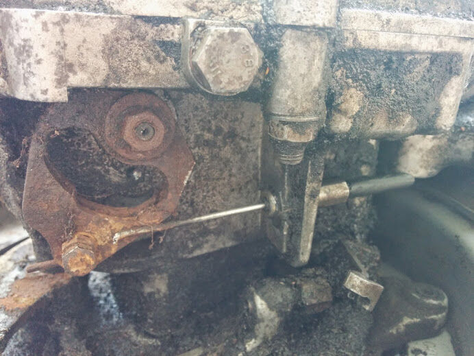

    Hi, wisst ihr welcher Zug das an der Vespa PK XL 2 ist? Es hat einen starren Draht.
    Könnt ihr mir den korrekten Begriff dazu geben, oder noch besser, welchen ich bei SIP bestelle?
    Beim Ausbau musste ich den leider durchzwicken..

    Ich würde mal auf den hier tippen:
    2,538
    62,043
    11,825
    • July 17, 2014 at 12:18
    • #7,534
    Da er zum Schalten dient und aus Draht ist, nennen wir ihn doch einfach Schaltdraht.
    Klick mich.
    Denk dran über den SIP Link unten an der VO-Seite zu bestellen.

    Super, danke! Hier gehts fix.
