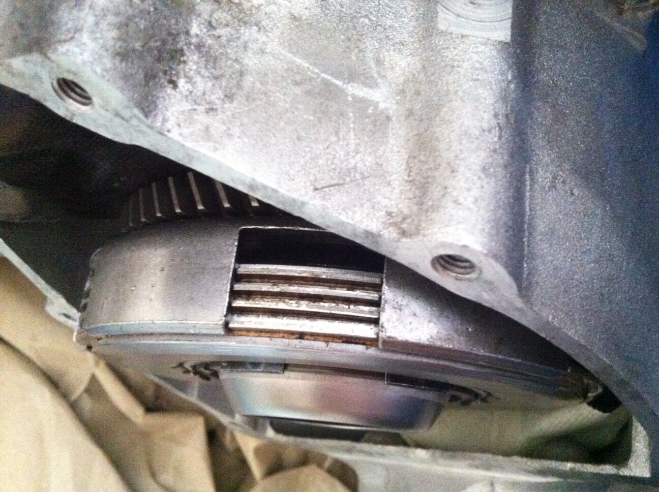

    Hi, meine neue 'NEWFREN' Kupplung mit 4 Scheiben steht recht weit aus dem ursprünglichen Kupplungskorb bzw. Primärkorb (Marke 'PM') raus. Ist da die Gefahr, dass die Äußerste Kupplungsscheibe irgendwie aus der Fassung springt?
    Edit hat außerdem gehört, dass NEWFREN Kupplungen schrott sind?

    • September 29, 2014 at 15:52
    • #7,793
    Hatte mit den Newfren bislang keine Schwierigkeiten. Hast du, wenn 4 Scheiben verbaut, auch vier dünnere Stahlscheiben verbaut oder die alten dickeren? Wenn letzteres, passt das natürlich nicht.

    • #7,796
    Zitat von hedgebang
    hatte mit den newfren bislang keine schwierigkeiten. hast du, wenn 4 scheiben verbaut, auch vier dünnere stahlscheiben verbaut oder die alten dickeren? wenn letzteres, passt das natürlich nicht.
    ne, hab eine komplette neue kupplung gekauft (die 4-scheibige)
    wie sieht das auf dem foto aus deiner sicht aus?

    Würde ich so einfach mal probieren. So schlimm steht das ja nun auch nicht über. Wenn´s kuppelt, kuppelt´s. ;) Steht das rund herum ein bißchen über oder nur an einer Stelle? Wenn letzteres: Feder evtl. etwas krumm?

    sieht aus als sitzt die Kupplung nicht tief genug auf dem Konus ...
    evtl falschen Keil verwendet ?

    Stimmt, was Cardoc sagt. Prüfe das mal. Hatte mich bei der Bildbetrachtung nur auf das Kulu-Paket bezogen.

    Zitat von CARDOC2001
    sieht aus als sitzt die kupplung nicht tief genug auf dem konus ...
    evtl falschen keil verwendet ?
    ja, steht rundherum etwas über (aber nicht soweit, als dass die scheibe außerhalb der fassung liegt).
    die kupplung ist bisher nur provvisorisch reingelegt in den korb, sitzt noch gar nicht auf der welle weil der motor noch offen ist (also nebenwelle noch gar nicht drin). aber wenn die kupplung jetzt nicht weiter in den primärkorb reingeht, wird sie auch später nicht weiter reingehen denk' ich, oder?
    ich probier's vielleicht einfahc mal, wenns kuppelt kuppelts ;)
