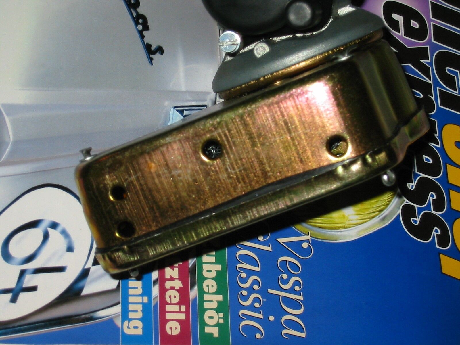

    würden diese beiden luftfilter an einen 19er Dellorto passen?
    Original PK :
    Bei Pk 50 ist ja original ein 16er verbaut also wird dies wohl auf ein luftfilter für den 16er vergaser sein? Kann der überhaupt an einen 19er passen.
    und hier einer von Polini
    der muss fast passen.
    Welchen würdet ihr empfehlen wenn beide passen würden?
    danke im vorraus

    Der zweite passt, du wirst aber sowieso keinen Unterschied zum originalen bemerken.
    1,018
    60,223
    11,661
    • December 29, 2008 at 16:13
    • #964
    lass bloß die finger von dem 2. mistding. sowas hab ich auch noch 2 mal rumliegen, das ding filtert nix.
    nem kumpel von mir hats durch das ding dick sand gezogen (gummi unten an den bowdenzügen hat gefehlt...), der sand hat dann den drehschieber gekillt und durch die überströmer hindurch den zylinder fressen lassen.
    ungünstig.
    wenn, dann eher sonn schaumstoffdinge. gibts von ramair und auch von malle und polini.

    oke..danke leute..dann werd ich mir son schaumstoff teil besorgen..nun kann ich endlich meinen 19er bestellen klatschen-)

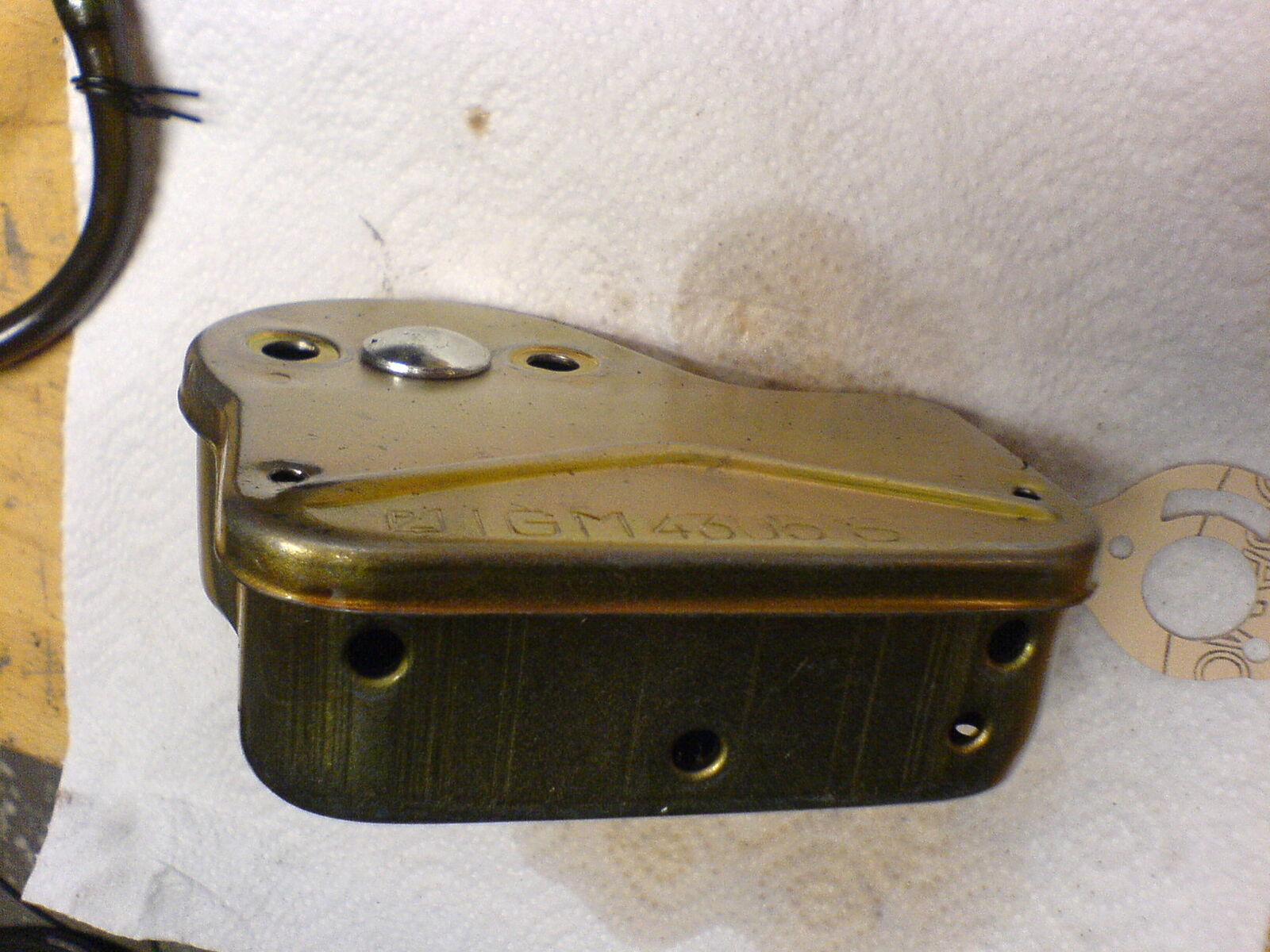

    Hey sind die löcher am Boden originale oder soll ich die lieber zustopfen?

    Die sind Orischinaaaal :D

    Jep Original guckst Du :
    guten rutsch ins Neue Jahr 2009 !

    da jibbet sonne wanne, die man da reindrücken kann, die hatnen schlauch nach draußen, war glaub auf der pv serienmäßig drauf. wenn das doch leicht vorhandene drehschierber sprayback sich im luffi sammelt, dan tropft das nicht mehr in den gaserraum, sondern läuft direkt durch die wanne und schlauch nach draußen. auch falls sich kondenswasser durch das abkühlen beim ansaugen bilden sollte, kann das damit ablaufen.
    btw braucht das ding kein mensch.
