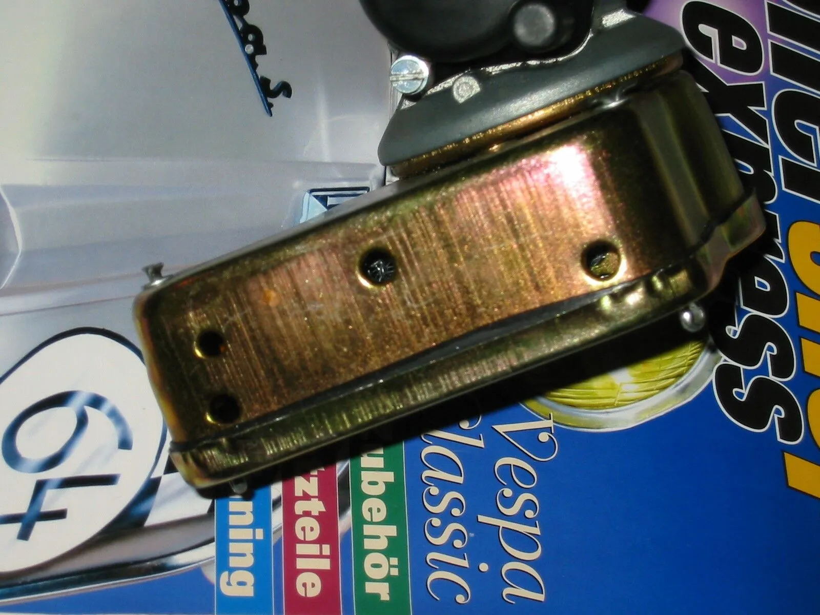

    Hey sind die löcher am Boden originale oder soll ich die lieber zustopfen?
    gruß Julius

    Die sind Orischinaaaal :D

    Jep Original guckst Du :
    guten rutsch ins Neue Jahr 2009 !

    da jibbet sonne wanne, die man da reindrücken kann, die hatnen schlauch nach draußen, war glaub auf der pv serienmäßig drauf. wenn das doch leicht vorhandene drehschierber sprayback sich im luffi sammelt, dan tropft das nicht mehr in den gaserraum, sondern läuft direkt durch die wanne und schlauch nach draußen. auch falls sich kondenswasser durch das abkühlen beim ansaugen bilden sollte, kann das damit ablaufen.
    btw braucht das ding kein mensch.
