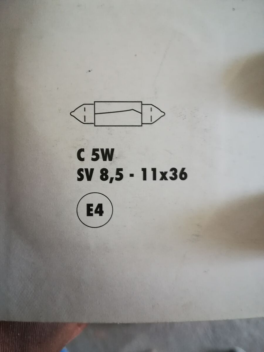

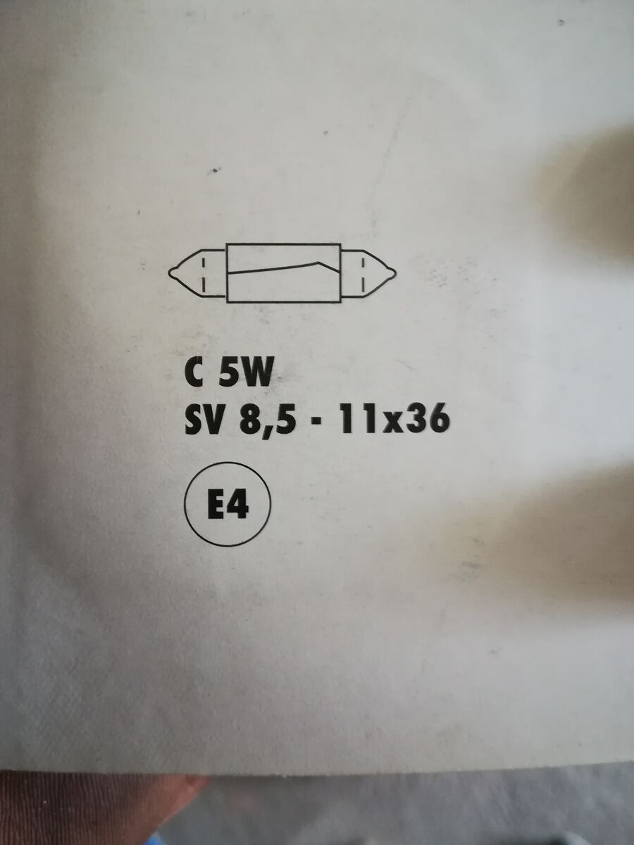

    Hat jemand Mal die genaue Bezeichnung der soffitte 12v 5w fürs Rücklicht von ner Special?
    Ist ja der Wahnsinn wie weit der Preis auseinander geht, wenn nicht Vespa dabei steht!
  • dr.sonny
    168
    6,138
    1,188
    • April 7, 2019 at 17:59
    • #10,254
    Ich besorge meine immer im Baumarkt für 1.99 2st. Aber aufpassen, es gibt verschiedene Längen. Das müsste ne 36mm sein wenn ich mich nicht täusche.
    Welche Länge könntest du doch abmessen an der defekten oder am Sockel
    Geht nicht gibt`s nicht!
    und ne Zündapp Bella 203 :P

    Normal diese.

    dr.sonny danke dir. War inzwischen schon dran. Ich habe die Faulheit besiegt!:-8
