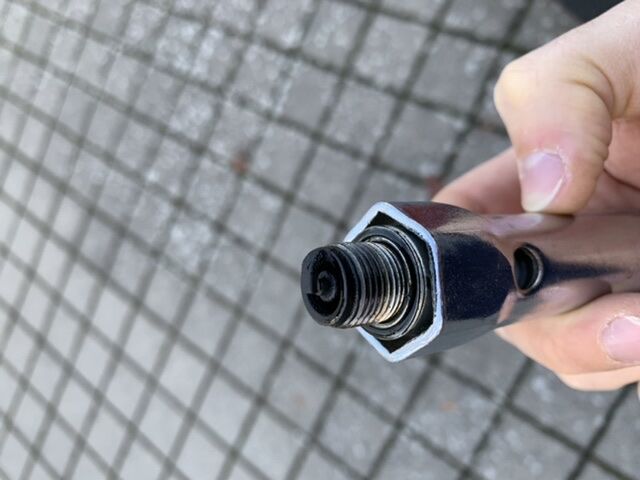

    Hab’s jetzt hinbekommen. Danke für die Hilfe.
    könnt ihr mir bitte noch was zum „Kerzenbild“ sagen?
    hab die vespa 10 Minuten laufen lassen und Kerze sieht so aus.

    Sieht etwas rußig aus. Gemisch etwas zu fett oder zuviel Öl im Benzin.

    Im Stand laufen lassen?
    Dann wäre das nicht besonders aussagekräftig.

    5 Minuten im Stand, 5 Minuten damit gefahren

    Du musst schon ein paar km fahren, damit man eine aussagekräftige Antwort geben kann. Im stand laufen lassen verfälscht immer das Ergebnis.

    Das Kerzenbild muss erfahren werden !!
    Ist sonst überhaupt nicht aussagekräftig genug !!!

    aber sowas von....
    fahren fahren fahren...
    Kerzenschlüssel am Mann und nach 10-15 km steh´n bleim.....motor aus kerze raus ....foto.......
    :tues Giraffem simd eigemtlich nur Pfärde verkleidet als Kran lmao
    Motor aus (mim Zündschlüssel) während der Fahrt!

    Auskuppeln nicht vergessen.
