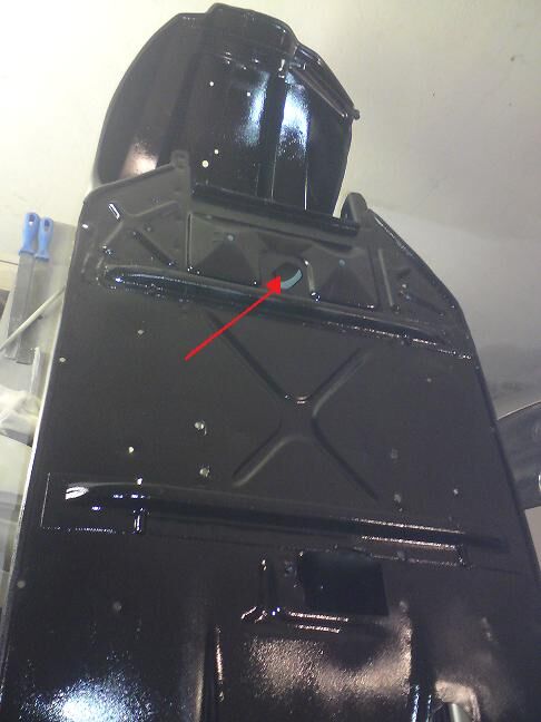

    hier nochmal eine kurze vielleicht dumme Frage:
    Wo werden die Leitungen die von Kabelbaum in Richtung Kabelkästschen laufen durch den Rahmen geführt? ich finde einfach kein Loch wo die durch sollen,
    vielleicht hat mein Karosseriebauer das verschweißt? Oder ich bin einfach blind....wäre super wenn mir jemand helfen kann.
    Gruß Letman

    Unterm Vergaser sollte ein ovales Loch sein.
    Gruß Letman
    Ich hoff ich hab dich richtig verstanden. Der Kabelbaum geht mit den Bowdenzügen hier raus.

    775
    142
    Brühl
    Vespa 50 Spezial Baujahr 1980
    • February 17, 2009 at 19:16
    • #1,126
    super, danke, dachte der Kabelbaum hätte ein eigenes Loch...also mit den Zügen dadurch..
