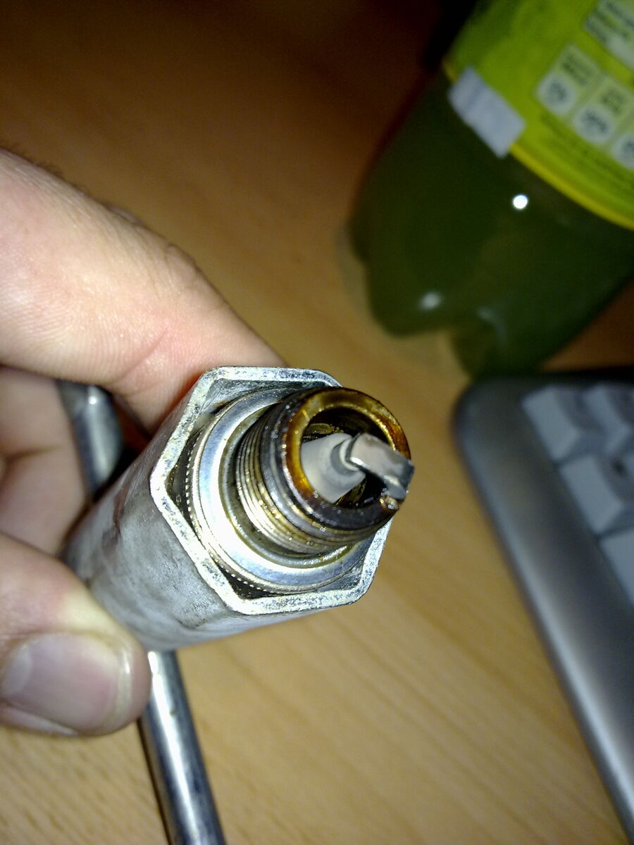

  • hallo
    hab vor kurzem umgebaut auf dr75 + 16.16er Vergaser. Hab den Vergaser so eingestellt wie es empfohlen wurde so ca 1.5-2 umdrehungen raus. Sie läuft an sich super bei vollgas und dann gezogen Choke stottert sie. Fahr teilsyn Öl. Hab eine HD70 verbaut und mein kerzenbild sieht so aus:
    Sie ist nicht ganz braun sondern eher grau. Das heißt sie läuft zu mager. Jetzt soll ich das gemisch fetter einstellen, Soll ich die gemischeinstellschraube jetzt komplett so lassen wie sie ist und eine größere HD rein oder einfach an der rumspielen? Was verändert diese Schraube genau und bringt es etwas die zu verändern bei meinem Kerzenbild?
  • Passt wie der Arsch meiner Freundin in meine Hand!
    Wobei sich andere Ärsche auch gut anfühlen. Aber W3 ist für den 75er eigentlich zu kalt, die verrußt sicherlich. Und Anzeichen dass die W4 zu heiß sein könnte seh ich auf dem Foto nicht, das äußert sich in kleinen glasartigen Perlen an den Elektroden bis zum kompletten abbrennen derselbigen.
