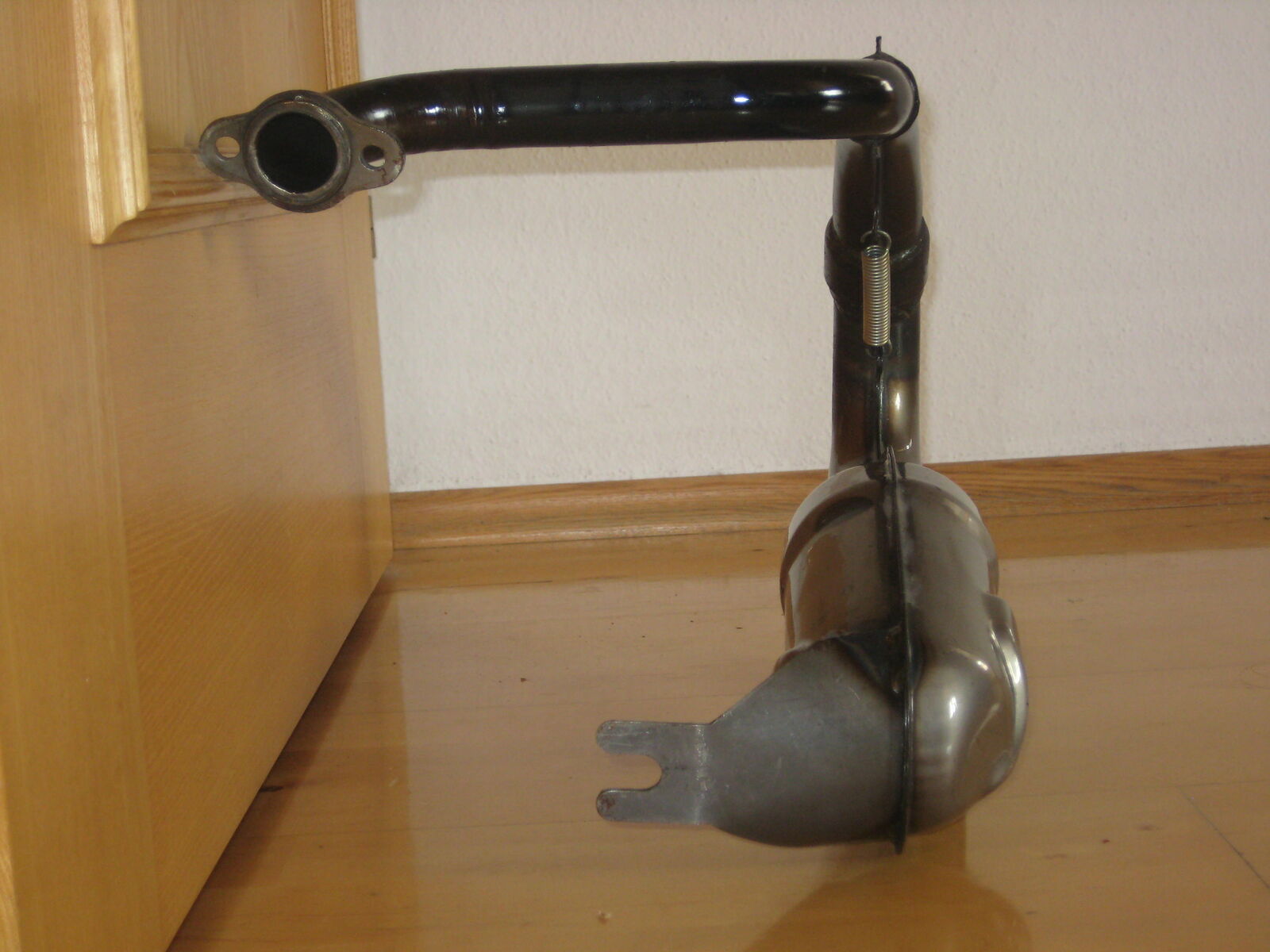

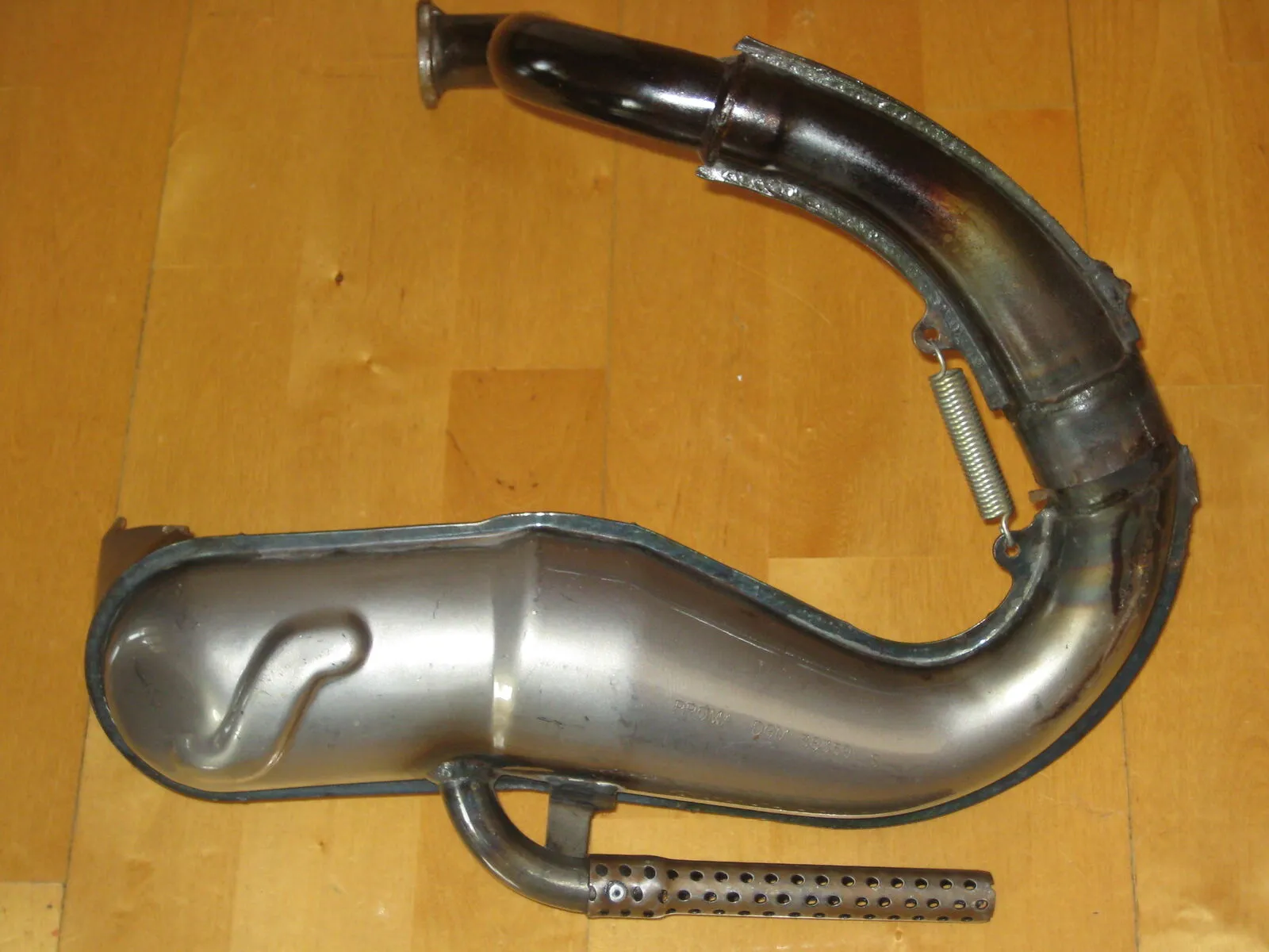

    Zitat von Ugi the Vespaner
    wollte mal fragen ob man diesen Auspuff auf eine Pk 50 XL 1 schrauben kann?
    hier die Bilder von dem Proma:
    mfg
    Ugi the Vespaner
    Kann der Verkäufer dir nichts dazu sagen? Wenn er für V50 vorgesehen ist, dann passt er höchstwahrscheinlich nicht auf PK, weil der Krümmer bei V50 Auspuffanlagen in Fahrtrichtung weiter nach links verläuft und deshalb bei der PK am Ersatzradhalteblech anstehen würde. Sieht auf dem Bild nach meiner Einschätzung stark danach aus. Daher entweder das Blech beschneiden oder gleich einen passenden Auspuff kaufen.

    Ne :thumbup:
    ich will den Auspff verkaufen und ein interessent hat mich gefragt ob der auf eine pk gehen würde! Weil bei mir hat der Auspuff gestreift (V 50 special)! Also wollte ich wissen ob der bei ihm drauf gehen würde!
    mfg thx für die schnelle Antwort
