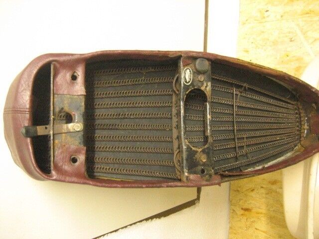

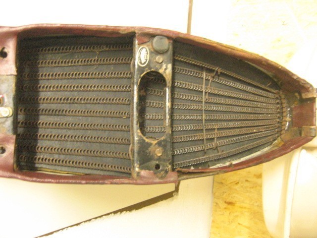

    was darf den eine sitzbank restauration kosten???
    hier mein gutes stück:
  • Restaurations
    8,890
    1,751
    • December 4, 2008 at 17:54
    • #896
    Nur neuer Bezug kostet mich bei der Polsterei um die Ecke ca. 30 - 40 Euro.
    Mit neuem Schaumstoff und Bezug ca. 80 Euronen.
