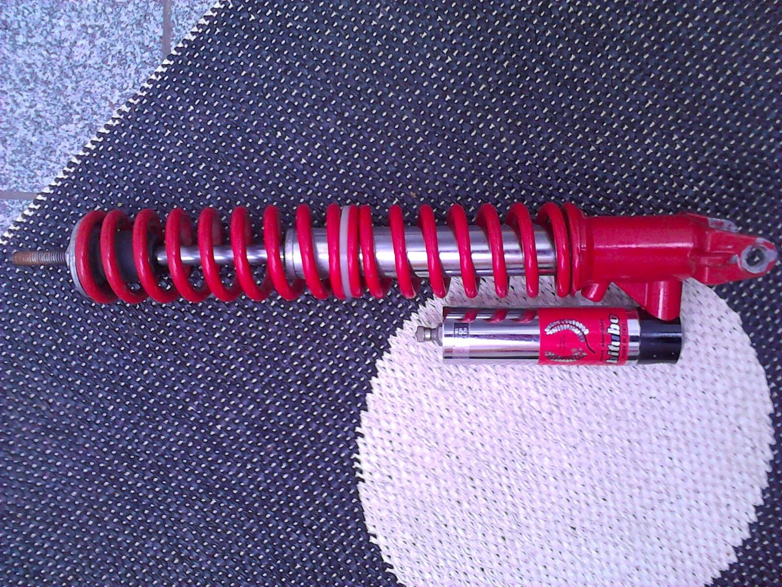

    kurze Frage zu diesem Bitubo: Passt das Ding auf eine Pk? Fährt den irgendwer so und falls ja auch eingetragen?
    Und was fehlt oben noch um das Teil montieren zu können? Irgendwelche Gummis oder Beilagscheiben etc.?!
    Und gibts dafür irgendwo eine ABE zum download?
    Thx schonmal und ciao,
    c7
    c7
    Aufgrund des langen Gewindes oben könnte das Ding schon für PK geeignet sein. Kann aber auch für Cosa sein, weil sowohl bei Cosa als auch PK kein geschraubter Silentblock zwischen Rahmen und Federbein verwendet wird. Ob Cosa oder PK hängt von der Gesamtlänge ab, Cosa ist fast 10 cm länger als PK.
    Montiert wird wie folgt: Federbein, darauf ein dicker Gummiring, dann in den Rahmen gesteckt, dort ein dünnerer Gummiring, darüber eine große Unterlegscheibe im Durchmesser des Gummis (aka Karosseriescheibe), ein Federring und zuletzt eine Mutter.
    Gutachtenkopie gibts beim SCK als PDF zum runterladen. Das ist keine ABE (die es auch nicht gibt), sondern ein Gutachten zur Eintragung beim TÜV, was aber damit normalerweise nur eine Formsache ist.

    Die Frage würd' ich gern mal aufgreifen:
    Kann ich einen Cosa-Dämpfer auch in eine PK bauen? Das es dann hinten hoch geht ist klar, nur passt das überhaupt irgendwie, oder steht der dann in einem ungesunden Winkel, bricht oder werweisswasnoch?

    • November 24, 2011 at 12:00
    • #5,359
    naja, wenn der dämpfer 10cm länger ist ist das hauptproblem erstmal dein ass bzw das loch dafür im rahmen.
    INN-TEAM Rosenheim
    #1 Kill the Hill 2011
    #1 Rollercross 2012
    • November 24, 2011 at 13:09
    • #5,360
    Einerseits wird es wie erwähnt problematisch mit Rahmenloch vs. Ansaugstutzen, andererseits stößt auch der Originalauspuff (oder Sito etc.) dann unten an den Rahmen.
