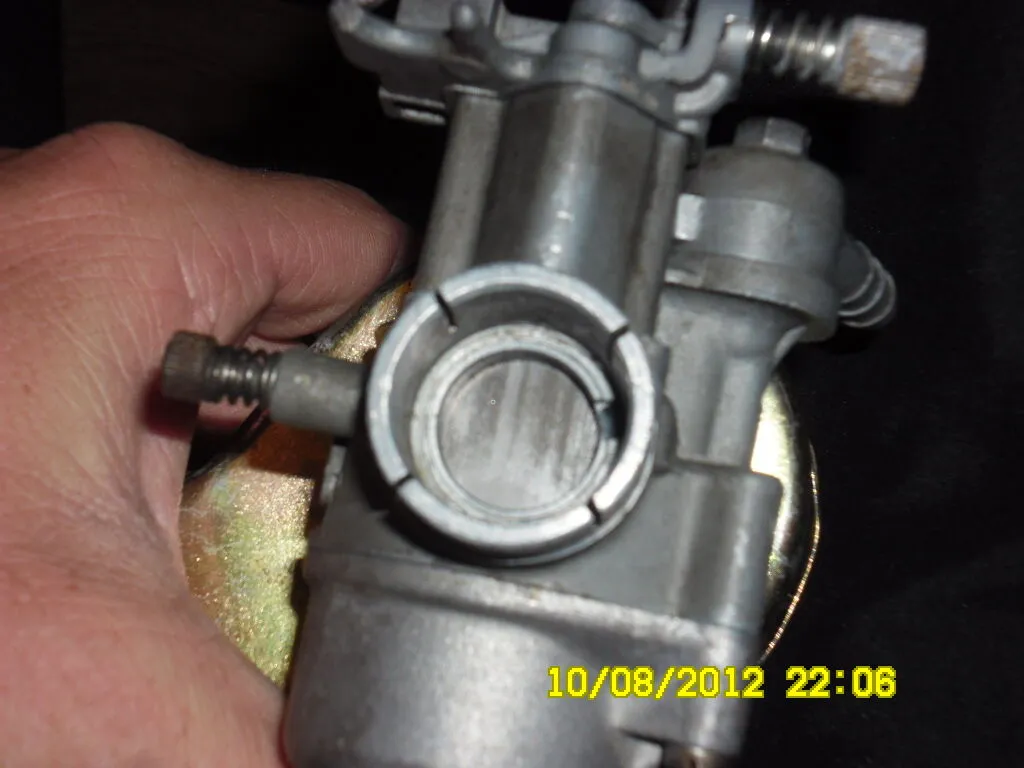

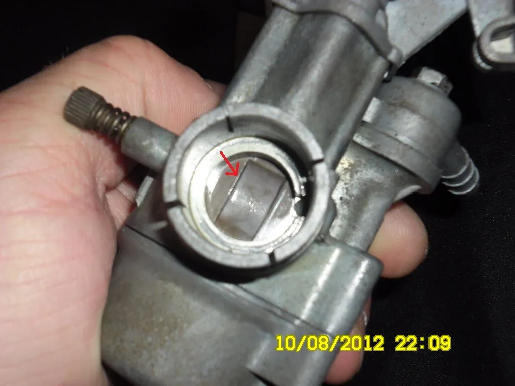

    • August 10, 2012 at 23:50
    • #6,250
    Macht diese Vertiefung ( Bild2 ) irgendeinen gravierenden Unterschied aus bzw wozu dient das?
    Schon vorab besten Dank u Gruß ! ! !

    • August 11, 2012 at 00:23
    • #6,251
    nennt sich cutaway.
    kein cutaway = niedriger luftanteil, gemisch wird fetter.
    großer cutaway = hoher luftanteil, gemisch wird magerer.
  • Darth Letzte
    641
    60
    Ruhrpott RE
    PK 50 XL ( Bj.´87 )
    • August 11, 2012 at 00:36
    • #6,252
    Und wieder etwas schlauer :D Dank dir !
    Hatte da gerade beim recherchieren zwar schon was drüber gelesen aber nicht wirklich damit in Verbindung gebracht :wacko:
    Hat denn eine Variante davon nen nennenswerten Vorteil/Nachteil, erleichtert/erschwert das die Vergasereinstellung o.ä. oder bleibt sich das gleich?

    • August 11, 2012 at 14:11
    • #6,253
    spielt bei dem vergaser ( und dem damit verbundenen nicht allzu ausgereiztem setup ) wohl keine rolle. neben/hauptdüse und zzp sind wohl ausschlaggebender.

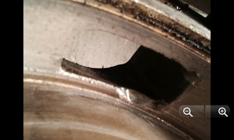

    • August 19, 2012 at 20:41
    • #6,259
    Is der drehschieber noch in ordnung? Der kann doch nicht mehr dicht sein an der phase oder? ?(
