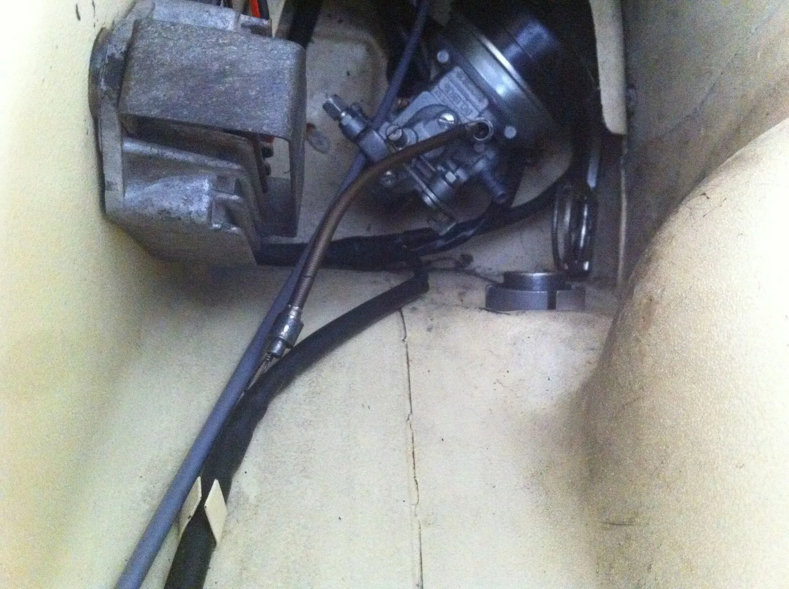

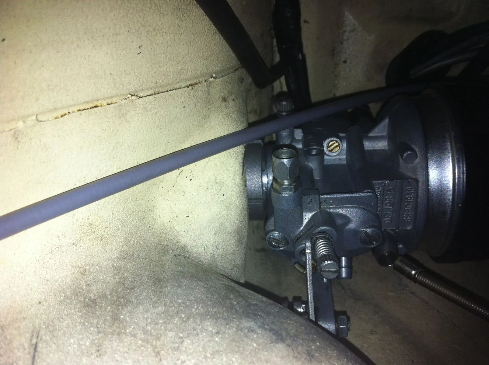

    Kann mir jmd das erklären?
    Ass scheint zu kurz. Bekomm da nichtmal mehr die Schelle drauf.
    Ist Orig. Motor mit 130er poli und 19er Ass!
    Habe 2 verschiedene ass ausprobiert beide gehen nicht.
    Hat vor dem Umbau mit 16-16 gepasst somit schließe ich Dämpfer aus.
    Irgendeine Idee?

    So sieht's ohne aus

    haste die beiden stutzen mal miteinander verglichen ob der vom 16er länger ist oder anderst gebogen.
    ist es normal das der stutzen über die gusskappe raussteht? (ich hab bei der pk keine gusskappe)

    Das mit der Kappe ist normal!
    Der 16 ist nen Stück länger...
    ABER der 2 te 19 ass ist genauso lang wie der Orig. Pv ass und von meinem anderem Roller...
    Bei dem passt aber alles!

    dan fällt mir nur noch der stosdämpfer ein oder irgend jemand hat mal die löcher von der schwinge versetzt is aber denkbar unwarscheinlich.
    Ansonnsten Italieniche toleranzen.
    mach doch aud alu ne distanz zwichen motor und ass dann kannste glei nen fliesenden übergank zaubern.
