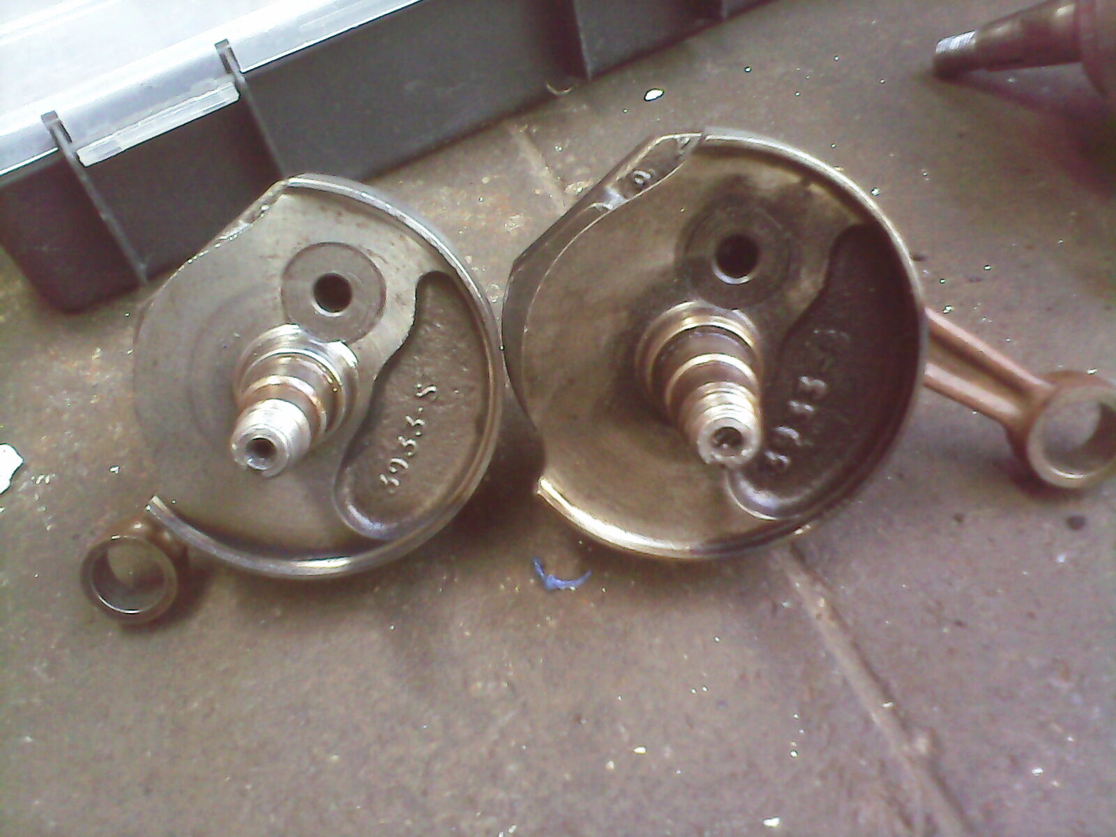

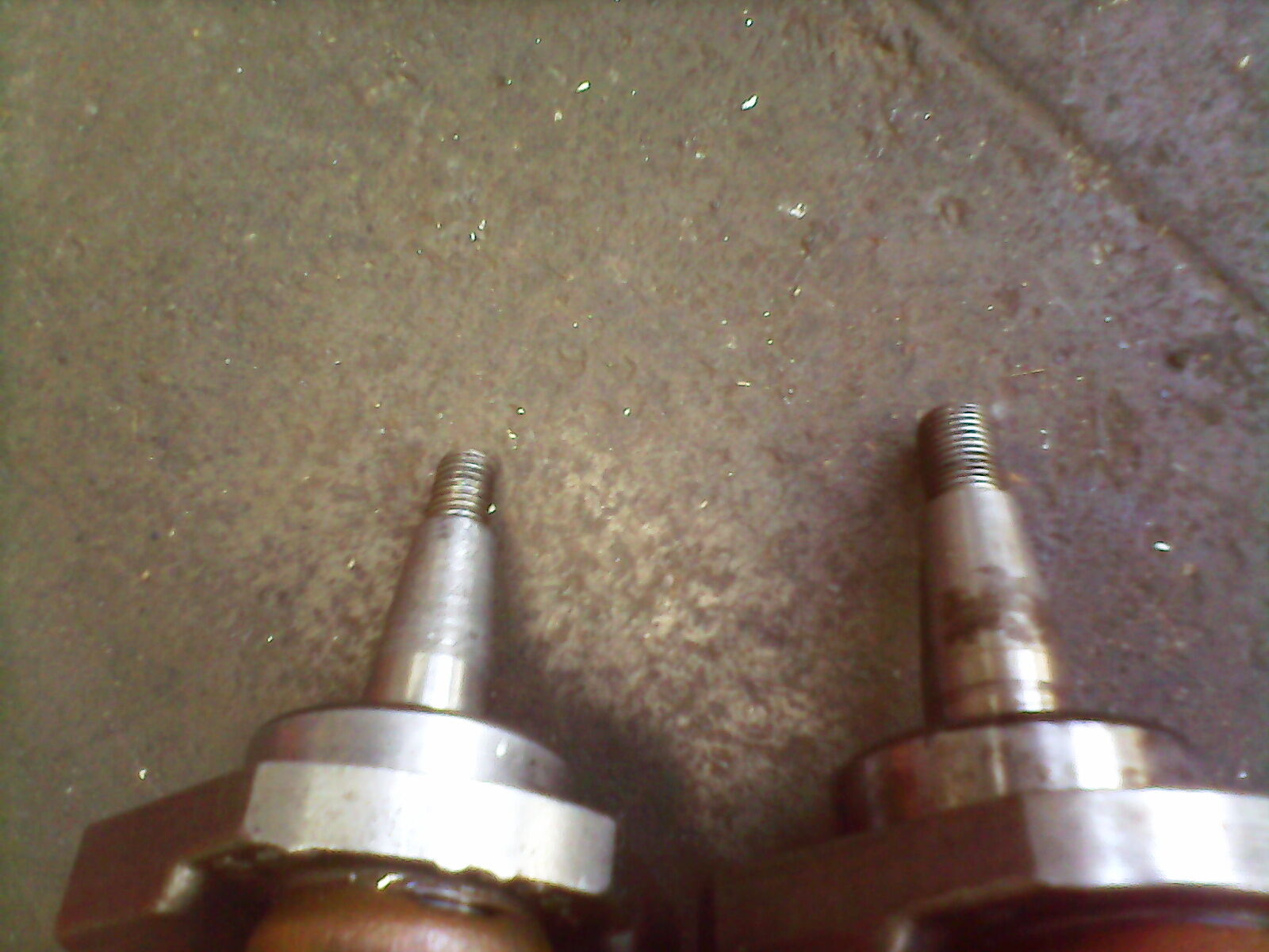

  • ich hab heute mal ein paar motoren zerpflückt und dabei auch nen hp4 motor in der hand gehabt.
    wie erwartet steckte auch ne hp welle drinn mit der kennung 3933-S. nur hat die nen spitzen 19ner konus.
    ich dachte hp4 wellen haben immer nen stumpfen 20er konus oder hat vielleicht die welle der SR oder SS auch dieselbe kennung?
    nicht das ich wüsste. tauschwelle und repro hp4 ?

  • dark_vespa: ich hab heute nochmal nachgeschaut. die welle hab ich aus nem V5SA1M motorblock rausgeholt. scheint wohl die welle der 50s zu sein.
    allerdings kann es sein, dass der motor schon mal geöffnet war. :+3

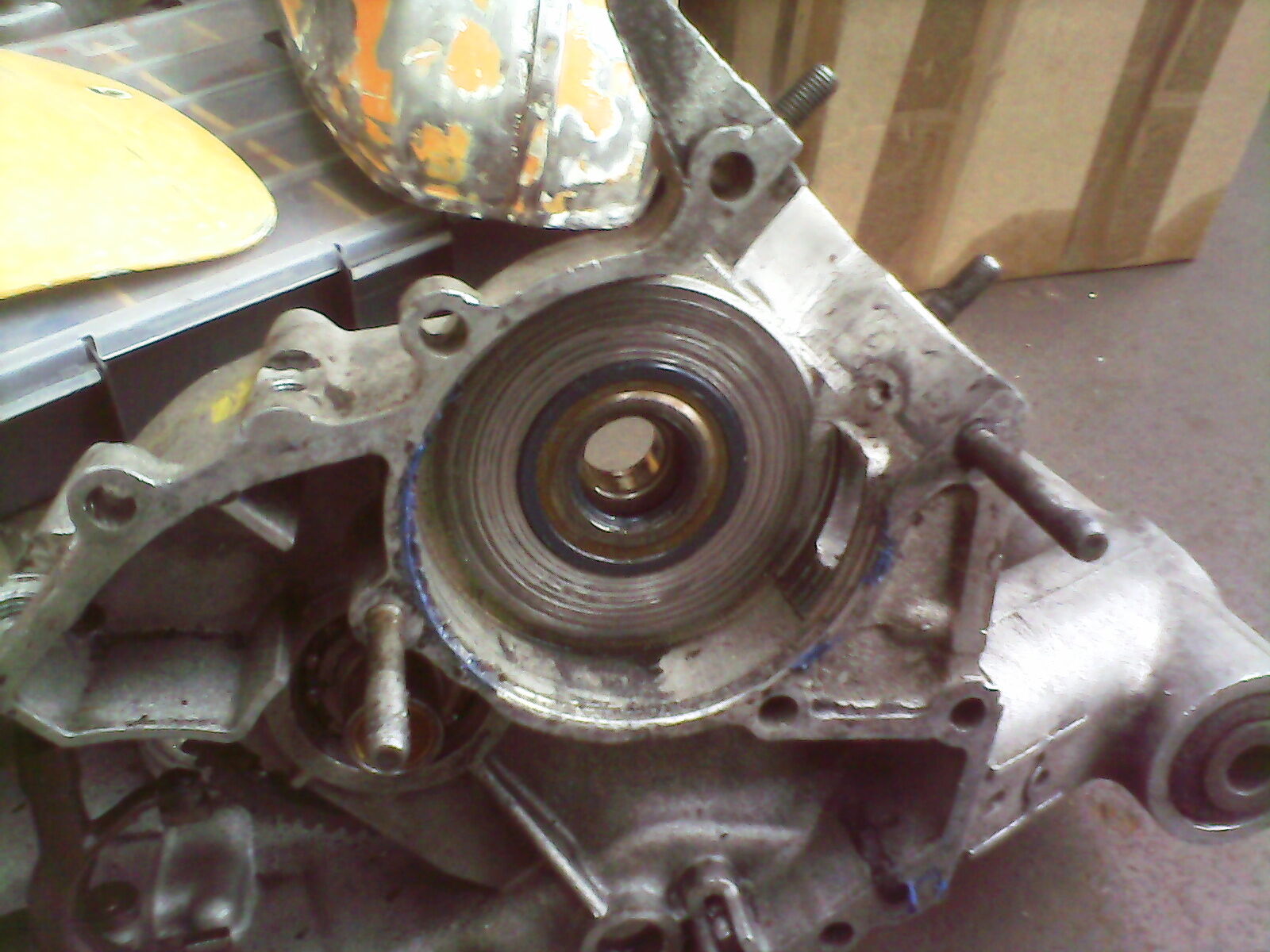

  • ich denke rund 40 prozent der hier eingelesenen professionellen motorüberholer setzten den ring so ein, das sieht man sogar bei leuten die das eigentlich wissen müssten
