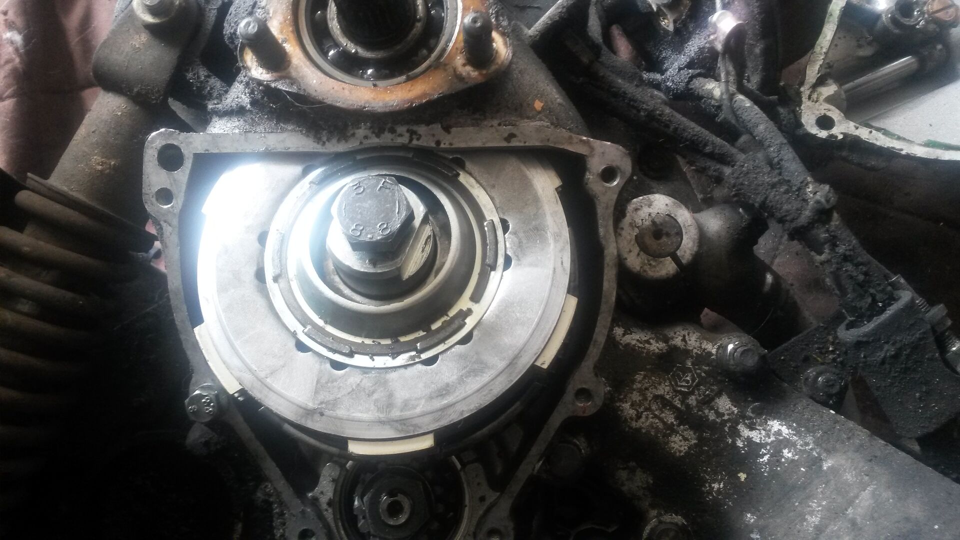

    So schräg hängt die kupplung, wenn ich sie rausziehen will.

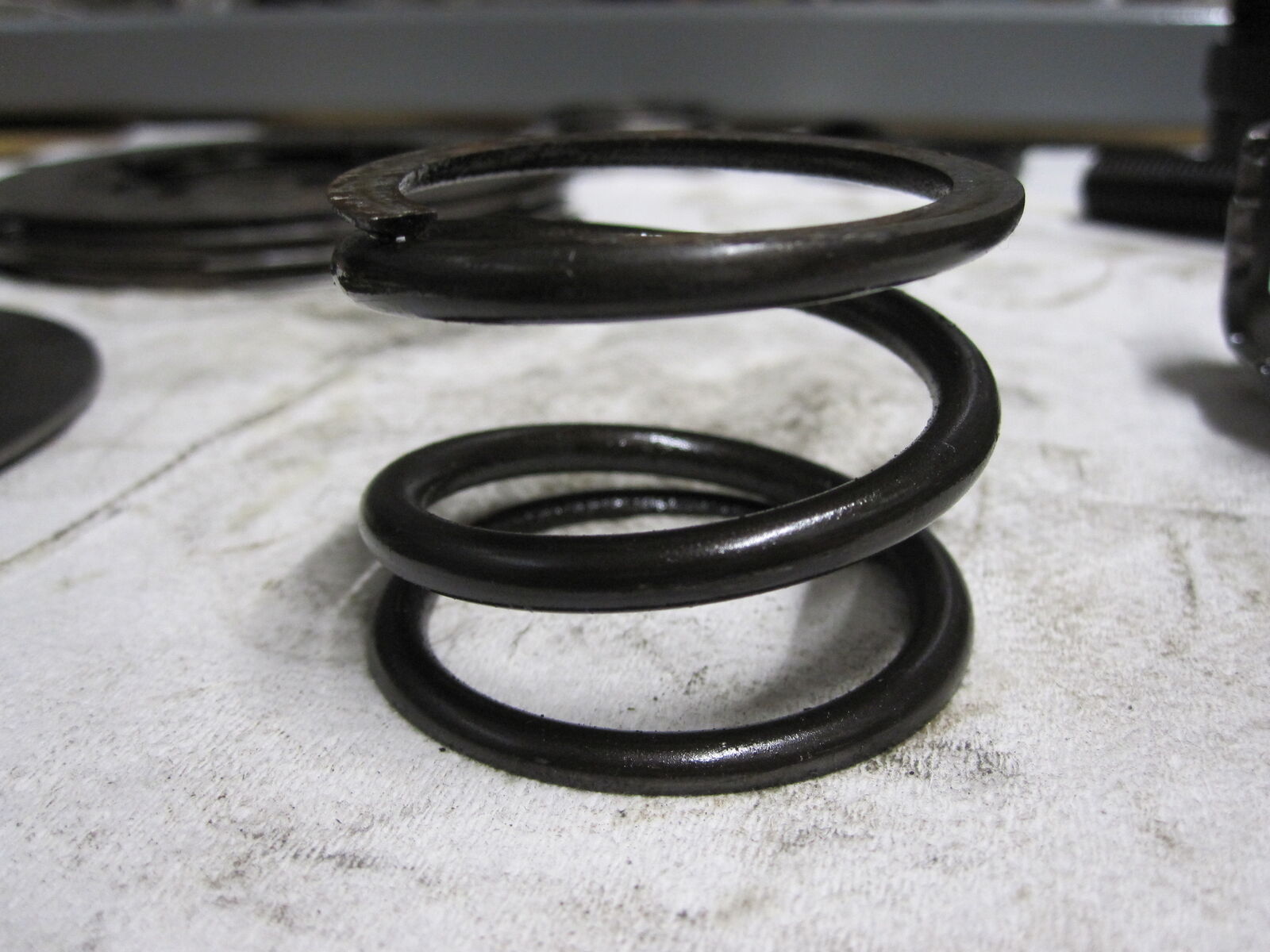

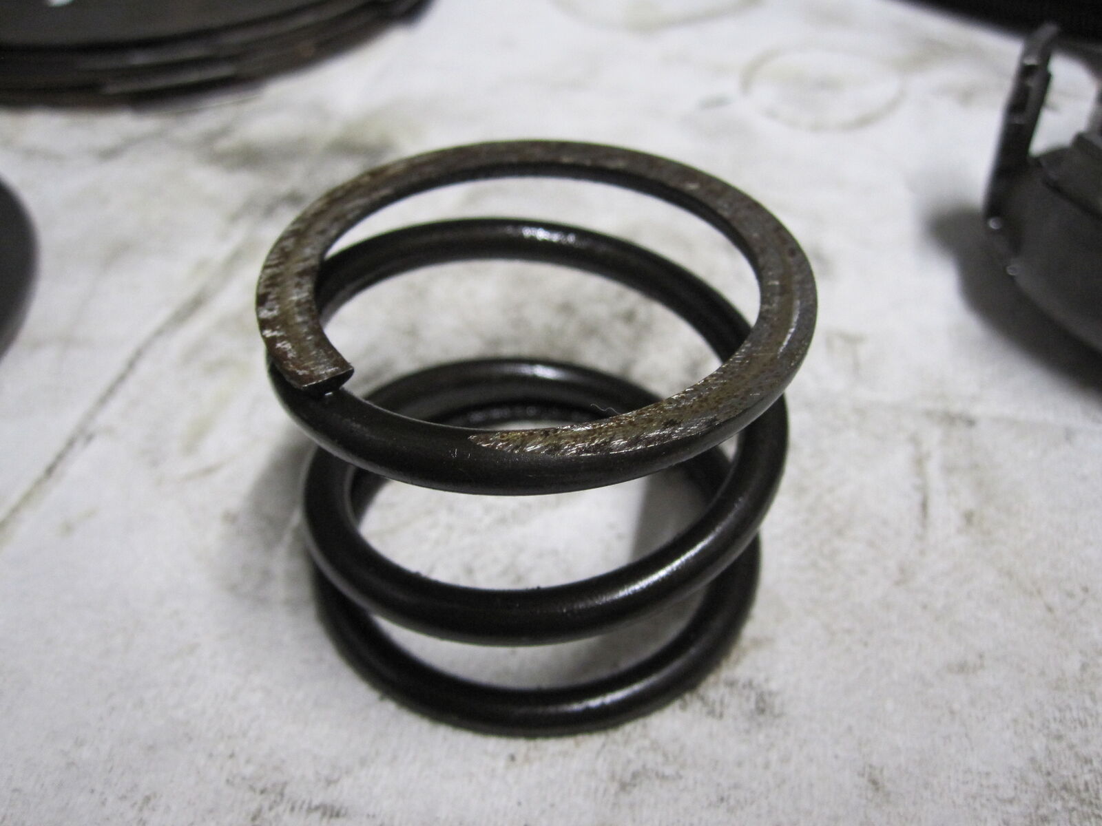

    Machen Sport-Kupplungsbeläge (bei nem 102ccm Motor) Sinn?

    • August 12, 2014 at 20:22
    • #7,673
    Ja. Aber bitte noch ne Verstärkte Feder nehmen. z.B. Die Polini Feder. Sonst wird die Kupplung bald anfangen zu rutschen

    Woran erkenne ich denn welche Feder ich momentan verbaut habe?

    Ja, kann durchaus sein. Sieh dir den Zylinderfuß auf jeden Fall mal an.
    Für einen 102er braucht man keine verstärkte Feder und Standardbeläge reichen.

    Ich fahr die dreischeibige Standard, da rutscht nix.
