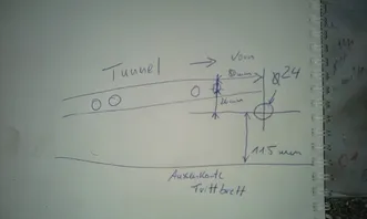

    • #8,212
    Kennt jemand die Maße des Lochs für das Bremspedal? Hab ein neues Bodenblech aber leider kann ok die Maße nicht mehr nachmessen da das alte schon auf'n Schrott liegt. Oder kann ich das Loch "frei wählen" und dann einfach den bremst auf die richtige Länge kürzen?!
    Vielen Dank schon mal...

    Gibt mehrere Löcher? Welches, vorne wo der Hebel ist oder hinten an der Dürchführung der Züge ?

    • #8,214
    Vorne wo der Hebel sitzt.

    • April 21, 2015 at 13:45
    • #8,215
    Eben an meiner Primavera ausgemessen.... hoffe kannst was damit anfangen
    Edit meint noch ,ich würde das Loch 25 mm gross machen um Mess und Bohrfehler zu egalisieren

    • April 21, 2015 at 13:50
    • #8,216
    Upps .... Wenn das Loch in ne PK soll dann vergiss meinen Beitrag,das passt dann nicht

    • April 22, 2015 at 01:47
    • #8,217
    Ja ist für eine PK XL...
