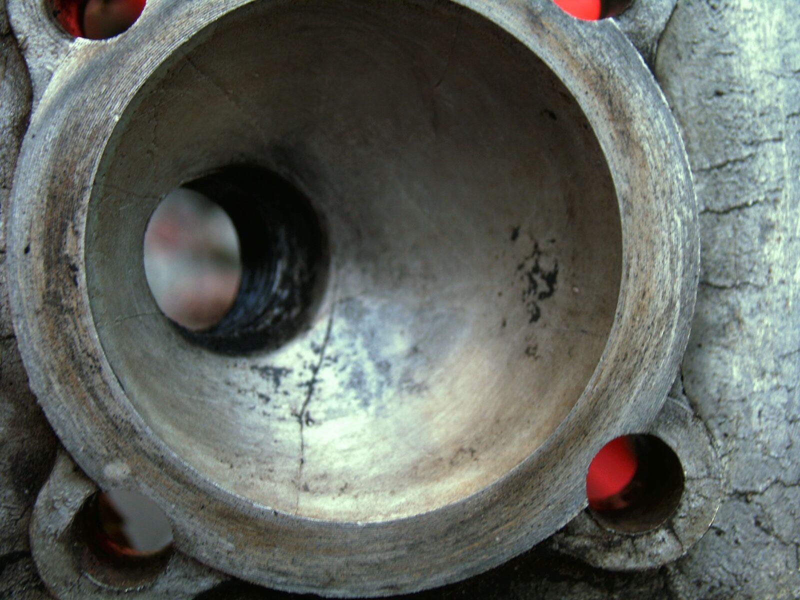

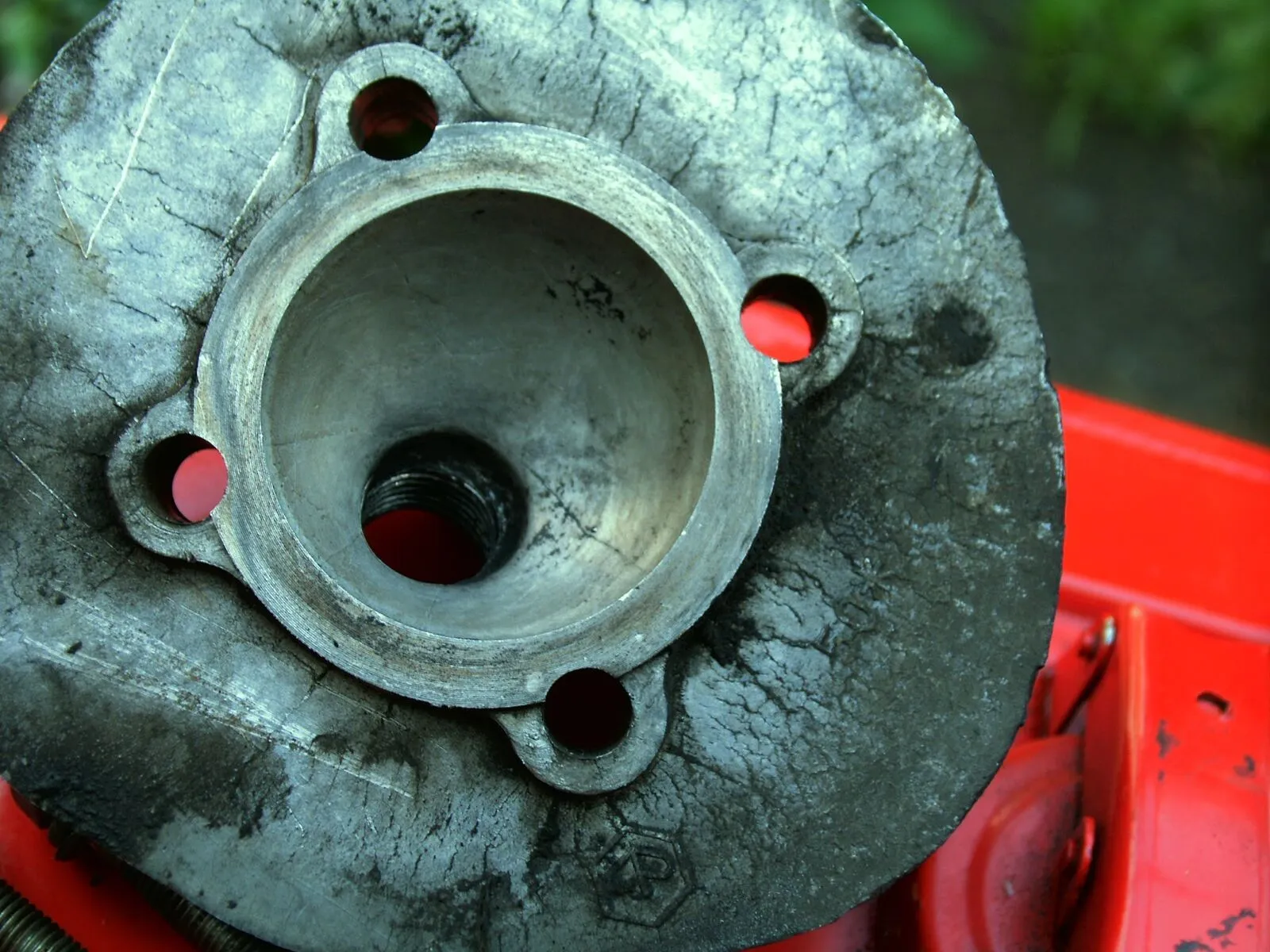

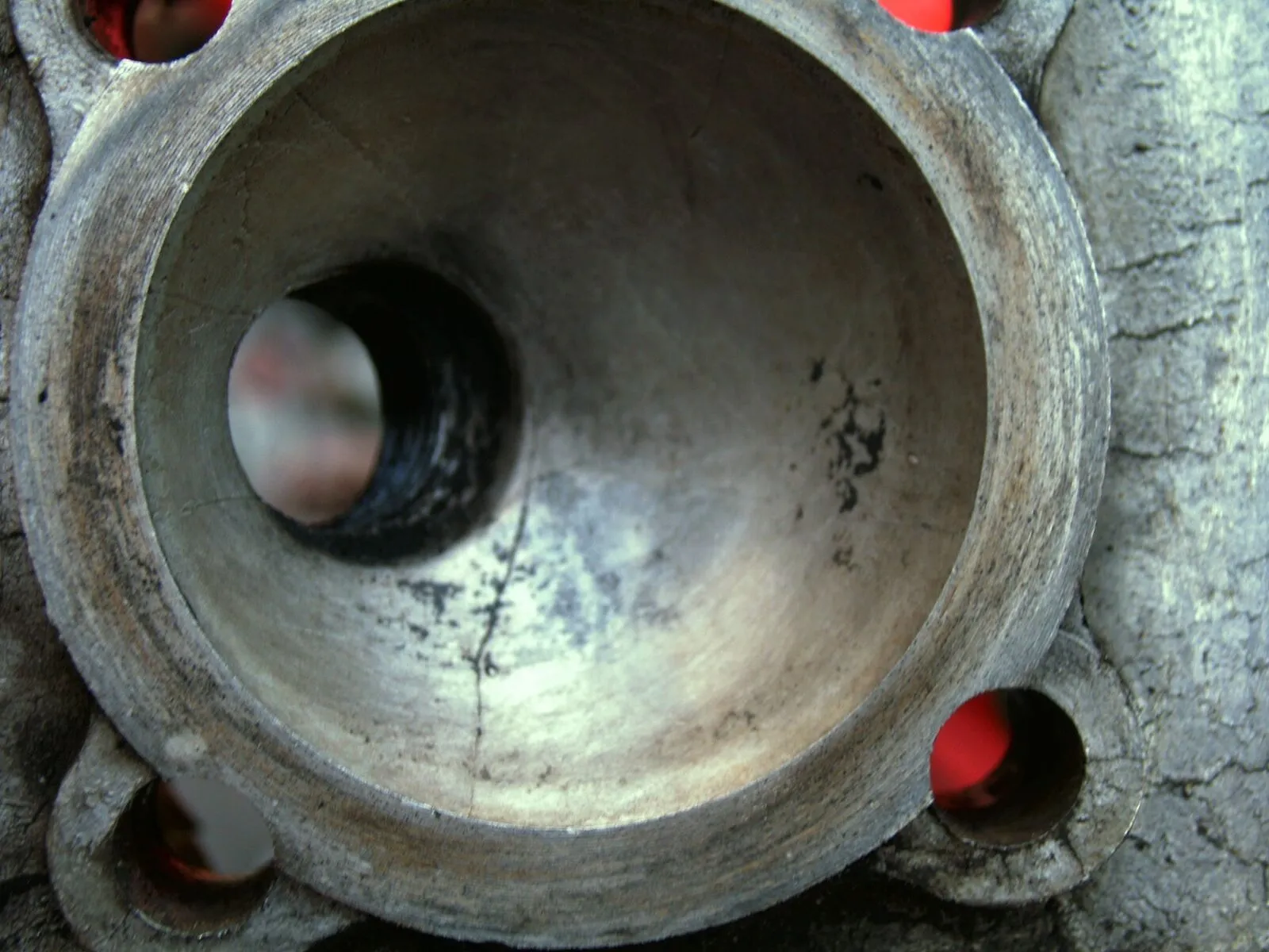

    hallo, habe eure ratschläge befolgt und bin dabei meine pk auseinanderzunehmen, die kiste ist ziemlich verölt, kann sich vielleicht jemand mal die fotos vom zylinderkopf ansehen? sind das die berühmten riefen, die ich hier entdecke? oder sind die kleinen risse noch nich so schlimm???

  • Moskito
    13,819
    2,704
    Dortmund
    Vespa PK 50 XL II
    • May 14, 2006 at 20:10
    also so wie der kopf aussieht ist der motor mal tierisch überhitzt worden, mach mal bilder von zyli (mir würde das schon reichen ich würde ein neuen Zylinder kaufen) zur not kannst du noch mit dem kopf fahren aber ich denke das der zylinder nicht besser ausieht !
  • Dr.Vespa
    Altmeister
    11,564
    2,280
    www.beuren.de
    PK 75 XL2 Automatik
    • May 14, 2006 at 20:23
    und riefen sind net im kopf sondern im zylinder
    in der laufbahn vom kolben so kratzer das sind die

    .. ich hab´s mir fast gedacht.., baue jetzt mal den zylinder aus.. man soll wohl nicht bei ebay einkaufen gehn.. danke
    der ganze motor ist eigentlich voller öl und dreck, wahrscheinlich ist da noch mehr kaputt? kann wohl sein der ganze motor ist schrott?? bitte nich..

    ich befürchte es :rolleyes:

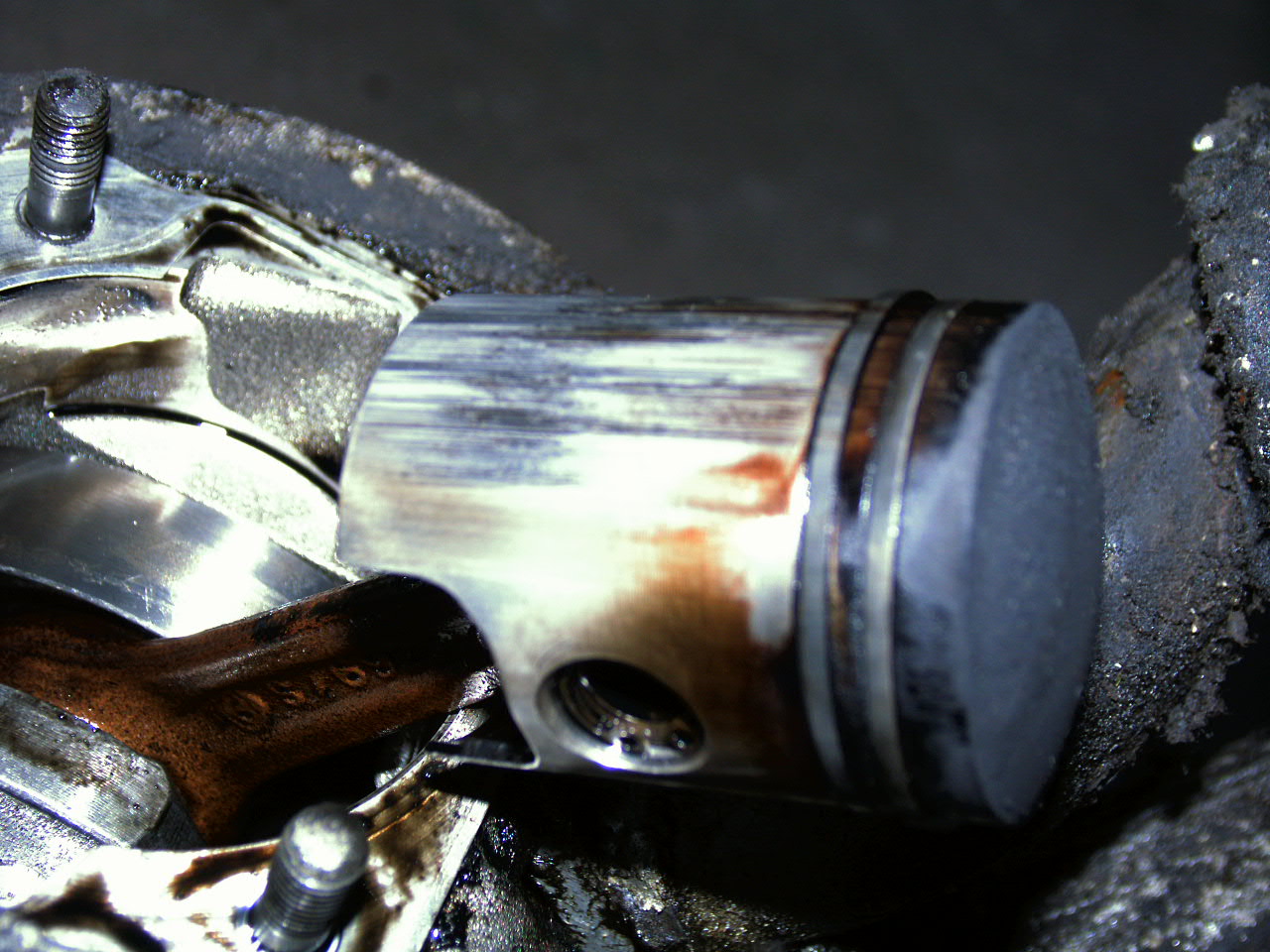

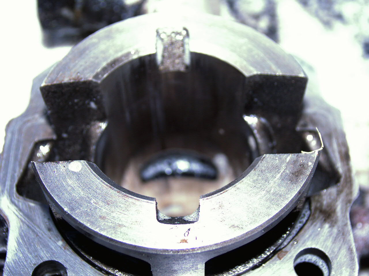

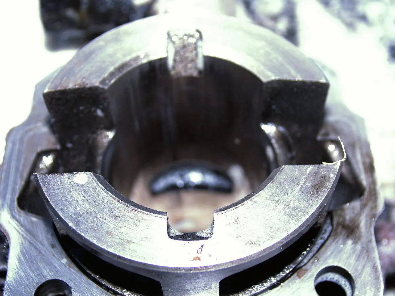

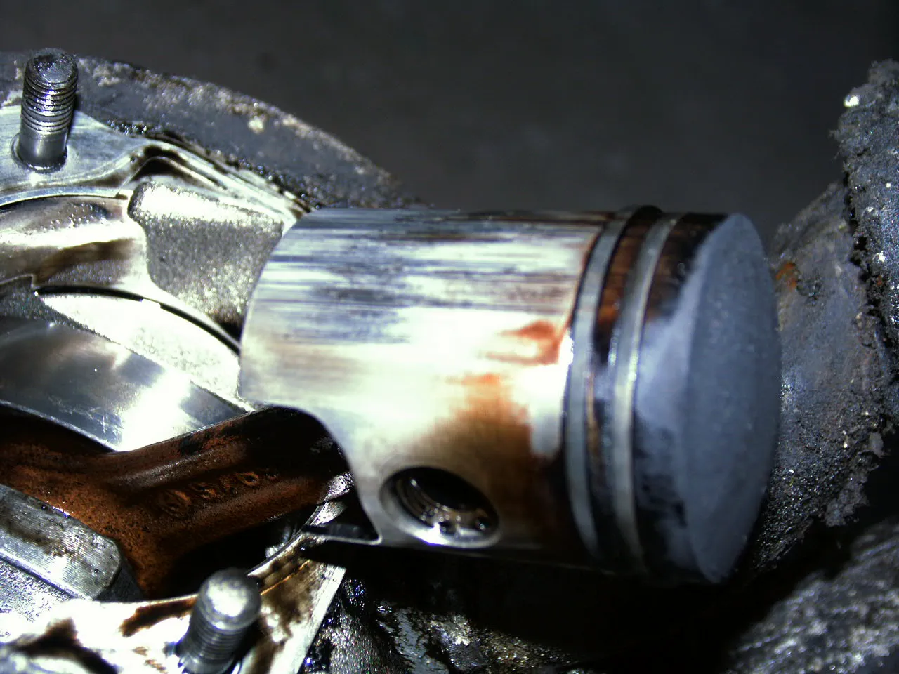

    Hier die Bilder von meinem Zylinder und dem Kolben. Ich sehe Riefen!!! Ist jetzt alles Schrott, oder kann ich den Kolben auch auswechseln? Was kosten mich denn die Ersatzteile wohl? VERZWEIFLUNG!!!

  • Dr.Vespa
    Altmeister
    11,564
    2,280
    www.beuren.de
    PK 75 XL2 Automatik
    • May 14, 2006 at 21:13
    da muss komplett neu rein
    jetzt wird zwar jemand was von honnern sagen aber bei dem zylinder lohnt sich des nimmer
    also wenn du gleich aufrüsten willst fällt mir der dr 75er ein der kostet ca 70€
    Die die ihr am Berg und in der Ebene mit eurer XL2 Automatik strauchelt, auch euch kann geholfen werden --> ich hab immernoch Tuningvariorollen für die PK50XL2 Automatik

    würdet ihr den hier (kopf) noch nehmen, hab jetzt lange überlegt und nehme glaub ich den dr 50er zylinder, der ist aber ohne kopf, wie ihr schon geschrieben habt, aber bringt auch schon ein bisschen mehr..ist wahrscheinlich besser mit nem neuen kopf, was?
  • Dr.Vespa
    Altmeister
    11,564
    2,280
    www.beuren.de
    PK 75 XL2 Automatik
    • May 19, 2006 at 23:33
    eigendlich kannst den noch benutzen da da nix drin reibt und der nur druck aushalten muss mehr net
    591
    28,111
    5,446
    • May 20, 2006 at 01:26
    Wenn du den Kopf benutzt würd' ich aber prüfen ob die Dichtfläche nicht verzogen ist! Einfach mit 'nem Winkel gegen's Licht prüfen. Wenn's nur ein bisschen sein sollte kannste den auch recht einfach selbst planen (so heißt's wenn man die Dichtfläche begradigt!)! Dazu nimmst du feines Schleifpapier und legst es auf eine Glasplatte! Darauf reibst du den Kopf (mit der Dichtfläche) und prüfst zwischendurch wie's aussieht! Aber Achtung: Nicht zu viel wegnehmen, sonst schlägt evtl. der Kolben an!
