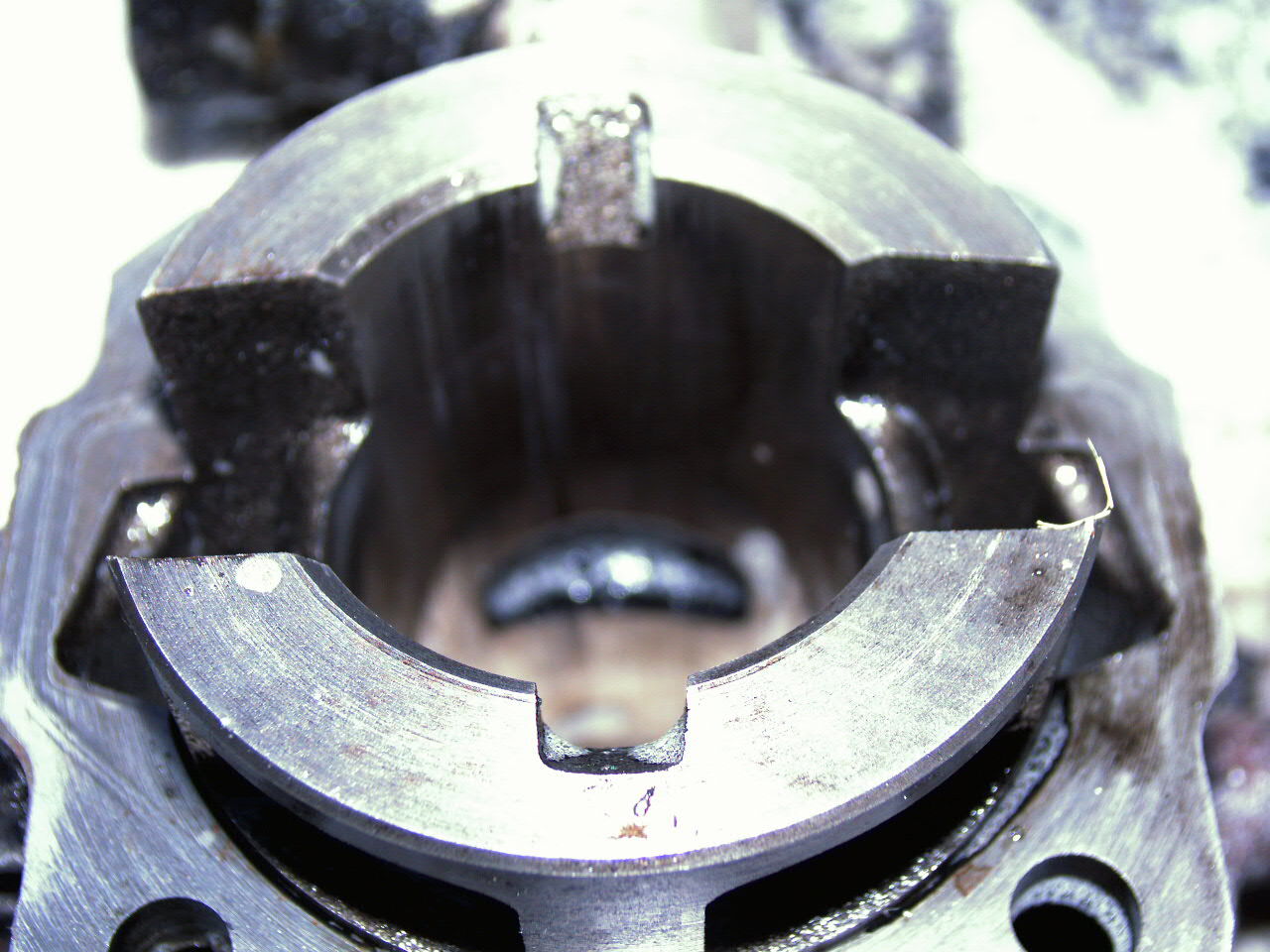

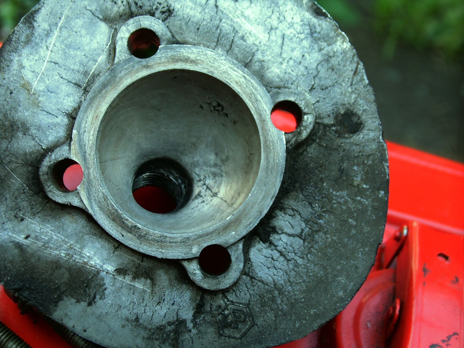

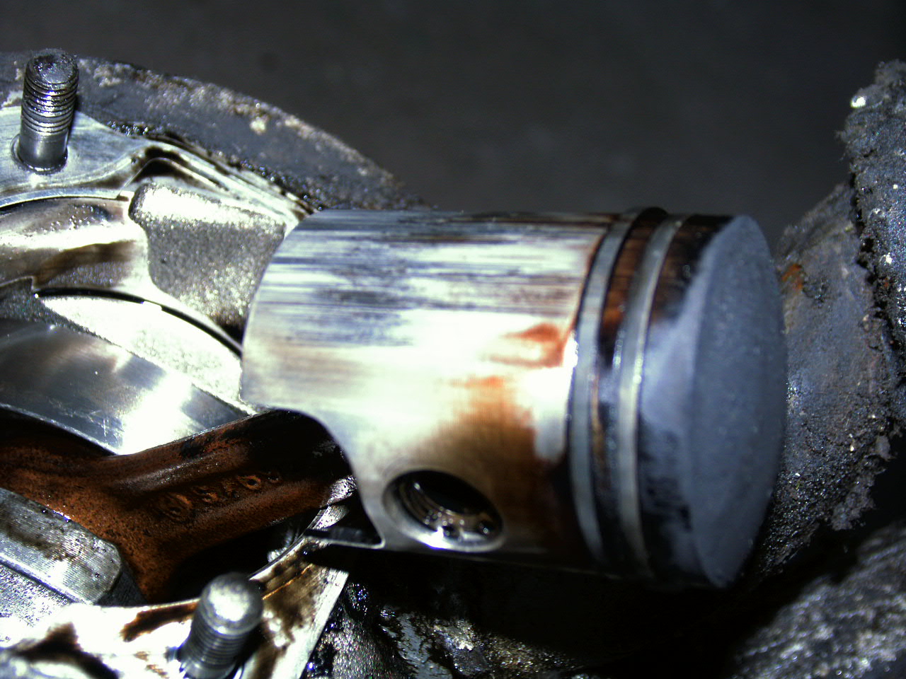

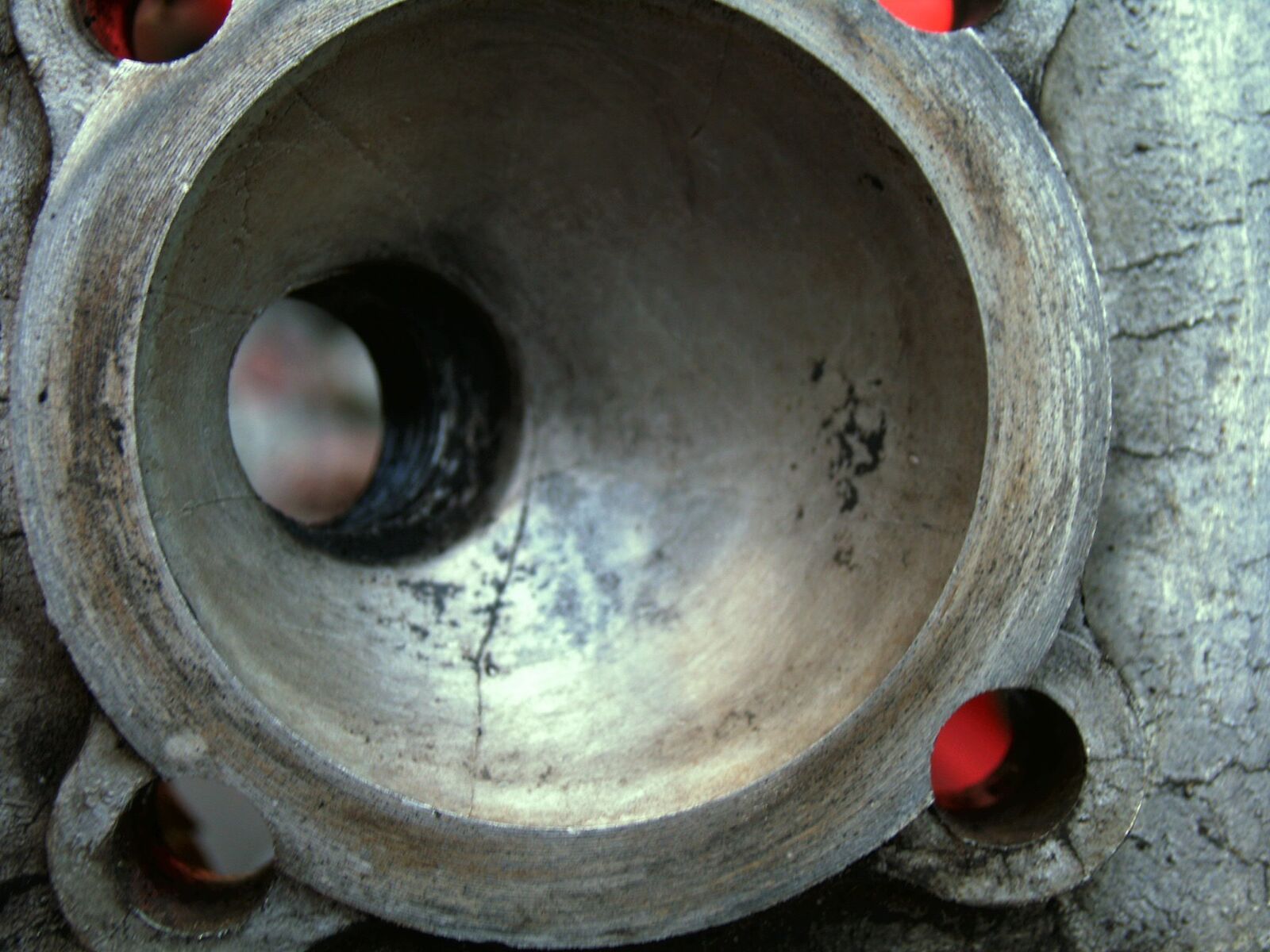

  • also so wie der kopf aussieht ist der motor mal tierisch überhitzt worden, mach mal bilder von zyli (mir würde das schon reichen ich würde ein neuen Zylinder kaufen) zur not kannst du noch mit dem kopf fahren aber ich denke das der zylinder nicht besser ausieht !
  • und riefen sind net im kopf sondern im zylinder
    in der laufbahn vom kolben so kratzer das sind die

  • .. ich hab´s mir fast gedacht.., baue jetzt mal den zylinder aus.. man soll wohl nicht bei ebay einkaufen gehn.. danke
    der ganze motor ist eigentlich voller öl und dreck, wahrscheinlich ist da noch mehr kaputt? kann wohl sein der ganze motor ist schrott?? bitte nich..
  • da muss komplett neu rein
    jetzt wird zwar jemand was von honnern sagen aber bei dem zylinder lohnt sich des nimmer

  • also, ich habe wohl interesse an nem neuen zylinder... leider. wieder mal eine grünschnabelfrage: ist da der kopf dabei? und was mach ich mit dem kolben, der ja auch hin ist? was würde der kosten? meinst du, da kann noch mehr kaputt sein? heute ist nämlich premiere für mich beim zylinderausbauen..
  • also wenn man einen ersatz vom orginalen zylinder kauft kommts drauf an da gibts alle teile einseln aber wenn man gleich einen kauft der mehr ccm hat ist alles dabei also kolben zylinderkopf usw da gibts aber auch welche wo man den alten kopf weiter benutzen muss kommt drauf an welchen man nimmt

    Ich würd nur mal schauen ob du 'ne Möglichkeit findest das Kurbelgehäuse (der Teil wo der Zylinder drinsteckte) mit Druckluft auszublasen. Es könnte sein das sich Metallspäne aus deinem Zyli dahin begeben haben, und das könnte im weiteren Verlauf noch ärgelich sein!

  • würdet ihr den hier (kopf) noch nehmen, hab jetzt lange überlegt und nehme glaub ich den dr 50er zylinder, der ist aber ohne kopf, wie ihr schon geschrieben habt, aber bringt auch schon ein bisschen mehr..ist wahrscheinlich besser mit nem neuen kopf, was?
  • eigendlich kannst den noch benutzen da da nix drin reibt und der nur druck aushalten muss mehr net

  • Wenn du den Kopf benutzt würd' ich aber prüfen ob die Dichtfläche nicht verzogen ist! Einfach mit 'nem Winkel gegen's Licht prüfen. Wenn's nur ein bisschen sein sollte kannste den auch recht einfach selbst planen (so heißt's wenn man die Dichtfläche begradigt!)! Dazu nimmst du feines Schleifpapier und legst es auf eine Glasplatte! Darauf reibst du den Kopf (mit der Dichtfläche) und prüfst zwischendurch wie's aussieht! Aber Achtung: Nicht zu viel wegnehmen, sonst schlägt evtl. der Kolben an!
