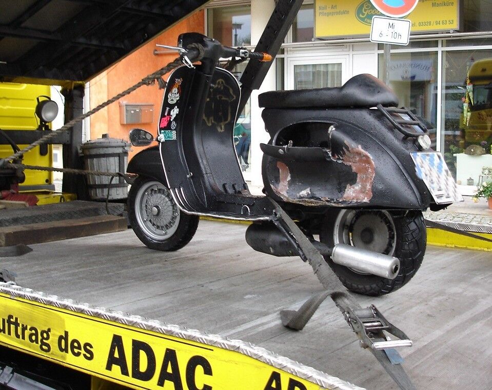

    Sorry für OT:
    haben die bei Euch in Berlin keine Motorradgurte?
    So muss das:

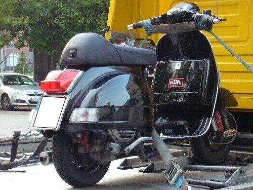

    • January 23, 2008 at 10:51
    DAS habe ich mich allerdings auch sofort gefragt :rolleyes: von wegen ADAC Standart usw.
