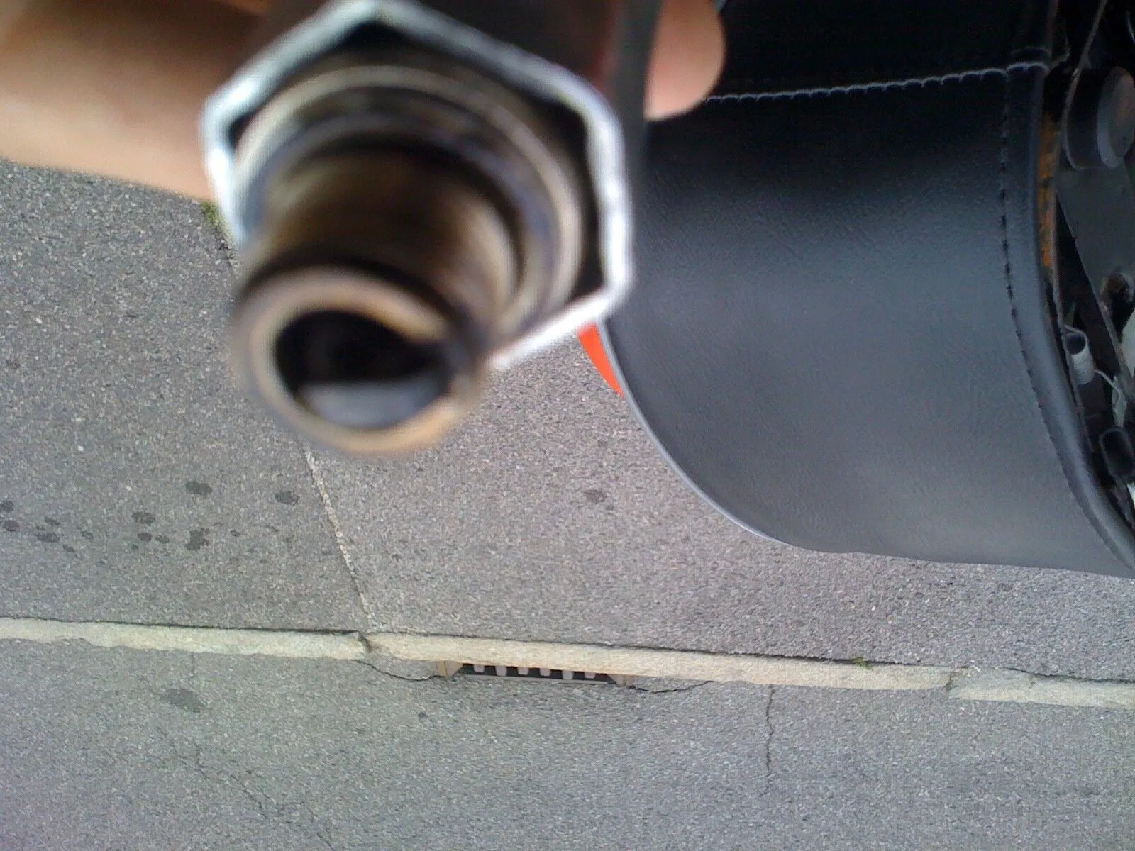

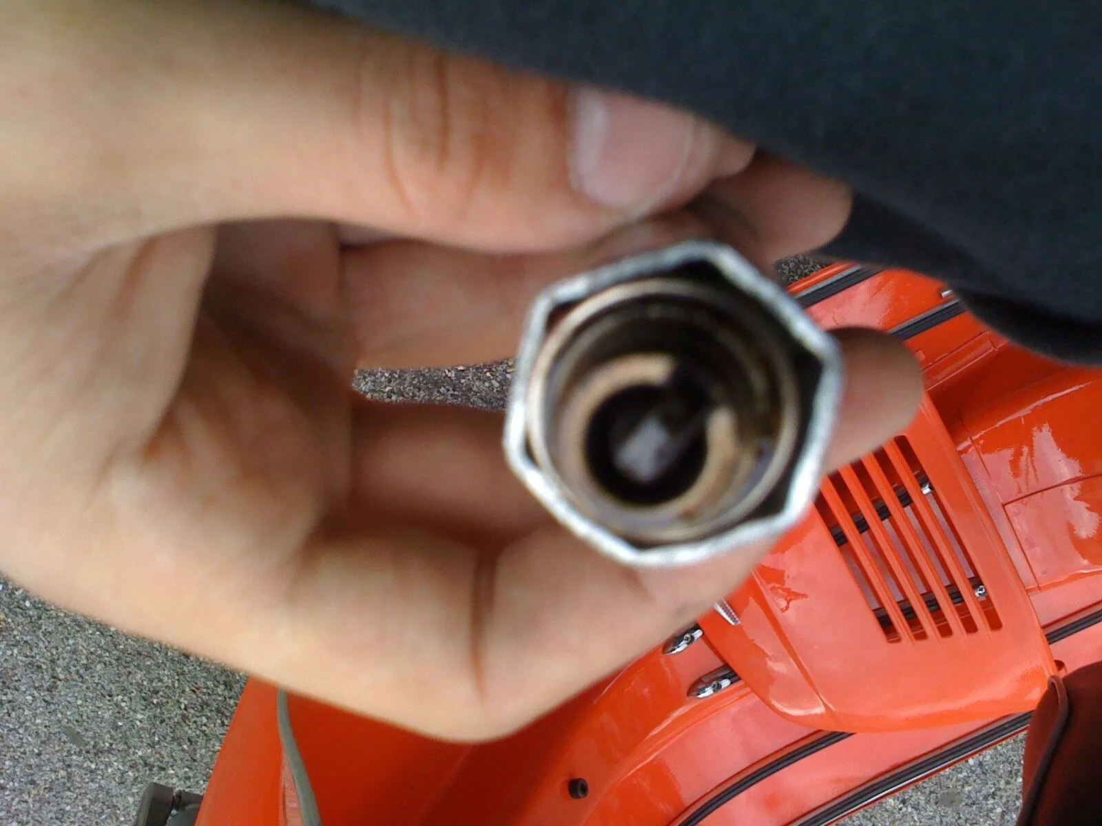

    Hier mal noch Bilder der Zündkerze: (leider doch recht Unscharf, Handykamera eignet sich nicht dafür)

    Die HD ist eindeutig zu groß.
    Gruß Mo

    Also mit der 79er war der Abzug besser. Allerdings laut kerzenbild bissl zu mager. Werd morgen eine 80er probieren. Die höchstgeschwindigkeit ist übrigens gleich geblieben, im Schnitt 63 km/h. Ich gehe also mal davon aus dass das Getriebe das Problem ist.
    Werde morgen auch mal die Kompression übeprüfen.
