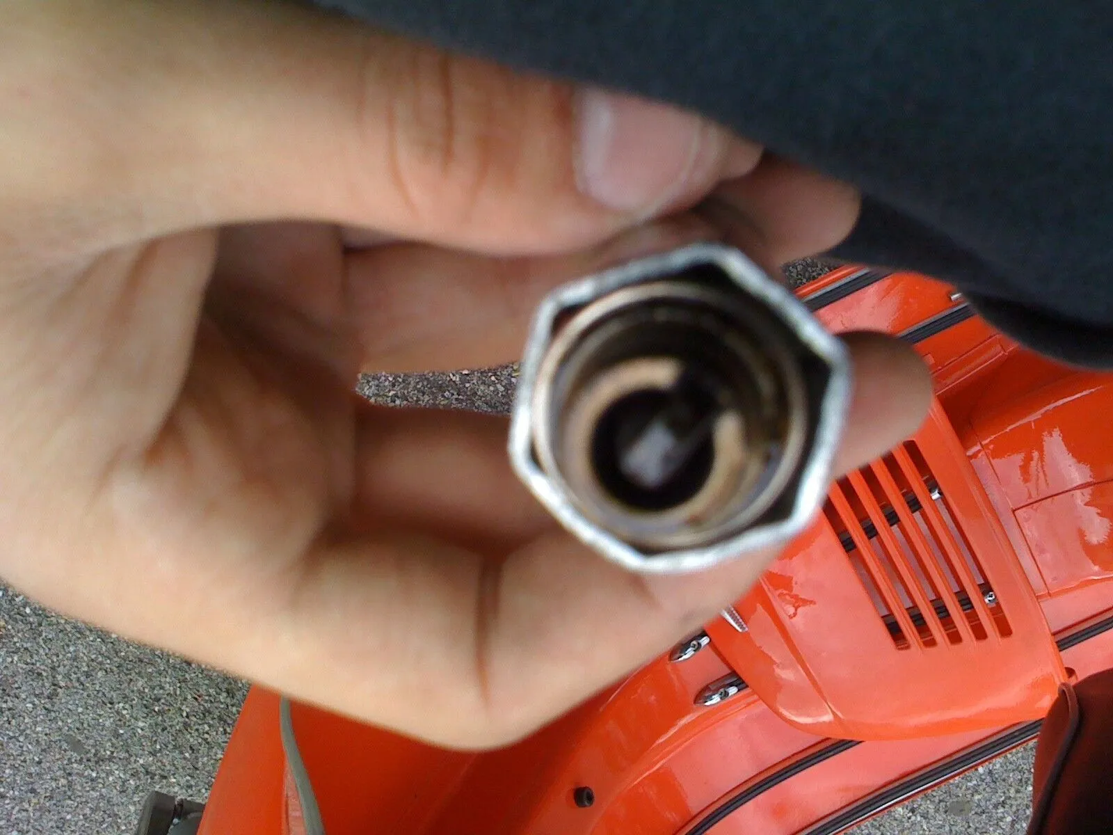

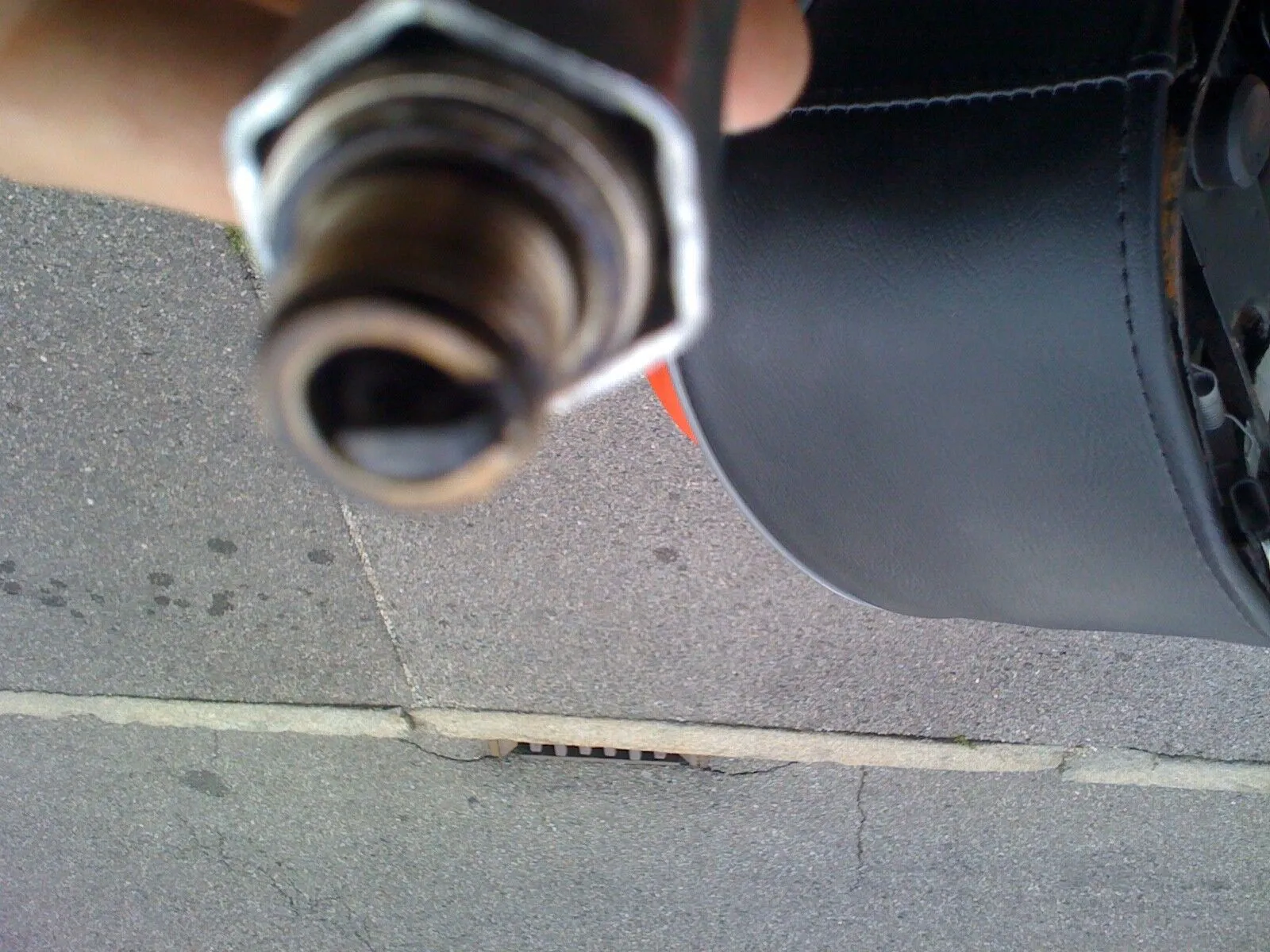

    Mir ist aufgefallen dass in den ersten 2 Gängen der Zylinder schön hochdreht (sogar extrem hoch) aber im dritten er halt einfach nicht mehr richtig hochdreht, ihm geht irgendwie die Kraft aus. Ich gehe hierbei irgendwie von einem zu fettem Gemisch aus. [lexicon='Zündkerzenbild',''][/lexicon] ist heute endlich einigermaßen Sichtbar (nach 60 Kilometern). Zündkerze ist W4AC, müsste doch eigentlich passen oder?
    Ein weiteres Symptom: Ich fahre im 3. Gang und kann bereits mit halbgas 60 km/h fahren. Auf wenn ich den Gashahn weiter aufdrehe wird er zwar lauter dreht aber einfach nicht höher.
    Im Moment ist eine 82er Düse drin. Habe noch eine 80er und eine 79er hier.

    Hier mal noch Bilder der Zündkerze: (leider doch recht Unscharf, Handykamera eignet sich nicht dafür)

  • Die HD ist eindeutig zu groß.

  • Also mit der 79er war der Abzug besser. Allerdings laut kerzenbild bissl zu mager. Werd morgen eine 80er probieren. Die höchstgeschwindigkeit ist übrigens gleich geblieben, im Schnitt 63 km/h. Ich gehe also mal davon aus dass das Getriebe das Problem ist.
