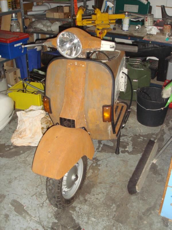

edel. wie hast du's aufgetragen?
Gerollt und gepinselt.
wie ist denn der rostlack so? würde man den bei entsprechender viskosität auch mit der pistole leicht nebeln können?
Das Zeug lässt sich auch spritzen. Dann wird es aber zu gleichmäßig.
Wie "angreifend" ist jetzt dieser Rostlack für die Vespa? Gibts irgendwas, was man beachten soll?
Ein ordentlicher Lackaufbau sollte schon drunter sein
es soll ja nicht decken, der farbton untendrunter soll noch erkennbar sein.
wie ne ordentliche patina eben.
Was hast da fürn Stopfen im Loch vom Ölbehälter? Will ich auch, bislang ncihts passendes gefunden. Und den Chokeknopp find ich auch nice
Lasiernd geht nicht, wenn man dünn pinselt wird es schön streifig. Mit dem Lappen ergibt sich ein Flugrost Effekt.
Der Stopfen kommt von der Varioabdeckung irgendeiner Automatikkiste. Den gibt´s bei S&S.
einfach nur GEIL!!!!!!!!!!!!!!!!
das hat was .. ich bin beeindruckt .. wie teuer war denn da ein liter ´?
Das Kg kostet 96 Euro inkl. Porto. Hat man allerdings die Dose in der Hand ist man etwas enttäuscht. 1Kg entspricht etwa 300 ml. Bei den Eisenpartikel die drin sind auch kein Wunder
hm super gemacht, aber ein bisschen anschleifen und 2 Wochen warten hätten da schon 100€ gespart
problem. bei deiner variante gammelts richtig. bei rostlack nur die äußere schicht des lacks. also kein materialschaden!
